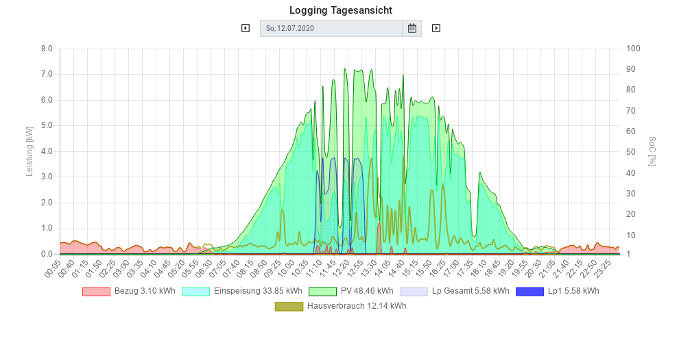

Wie im Bild zu sehen,bleibt die Leistung im "Nur PV" Modus knapp unter 4kW.
Einstellungen sind:
  • Einstellungen/Ladeeinstellungen/Übergreifendes/Maximalstrom alle LP: 32A
  • Einstellungen/Ladeeinstellungen/Sofortladen/LP 1/Ladestrom: 32A
  • Einstellungen/Ladeeinstellungen/PV: Modus Einspeisung, Einschaltschwelle 1320W, 70% ein, Schwelle 5376W
  • Einstellungen/Allgemein/Phasenumstellung: an, nur PV: einphasig, Schieflast: aus
  • Einstellungen/Allgemein/EVU basiertes Lastmanagement: 32A auf allen Phasen, 22000W
Ich hatte erwartet, auch mit einer Phase auf ~7kW zu kommen, d.h. die Spitzen im obigen Bild voll nutzen zu können. Habe ich noch eine Einstellung irgendwo übersehen?

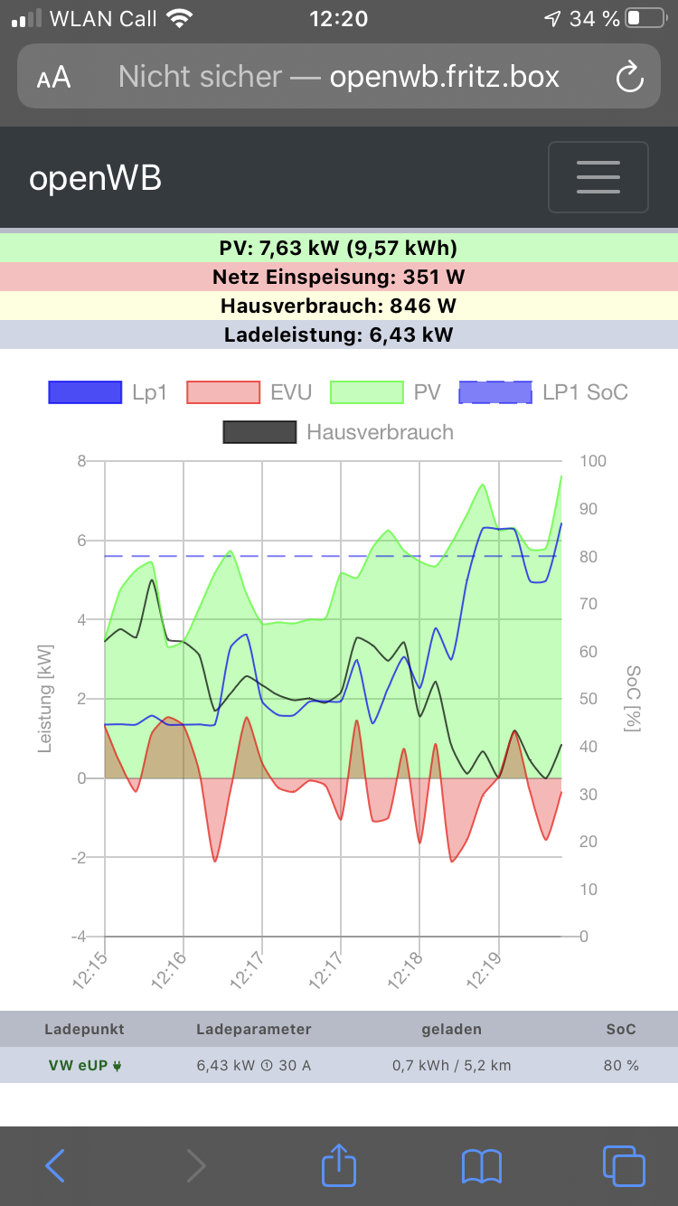

Habe das heute mal 1phasig im Nur PV-Modus mit dem eUP versucht. Hinterlegt ist 32A Schieflast erlaubt.
OpenWb läd den eUp von 1,36kW (6A) bis 6,4 (29A) 1phasig. Kann daher deine These nicht bestätigen.
