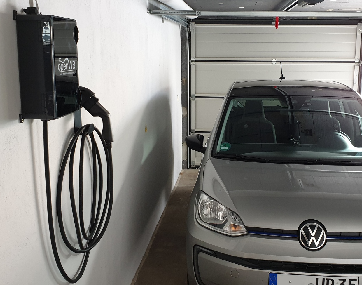

Re: OpenWB Kabel von oben?
Wie Du am Bild siehst, habe ich auf das Display an der oWB verzichtet.
Wir benutzen die Weboberfläche (auf Laptop, Tablet und Handy), auch um den PV Ertrag zu sehen/monitoren. Typische Frage meiner Frau: "Kommt genug Strom vom Dach für die Waschmaschine?". Mittlerweile schaut Sie immer selbst nach. Dort schalte Sie dann ggf. auch zwischen PV, PV (70%) und Sofortladen um. Wobei der Up z.Z. so wenig bewegt wird, das wir den "Ladetag" anhand der 7-Tage Wettervorhersage planen können.
Völlig problemlos ohne Display an der oWB.
