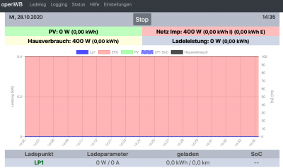

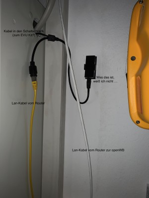

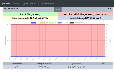

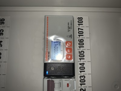

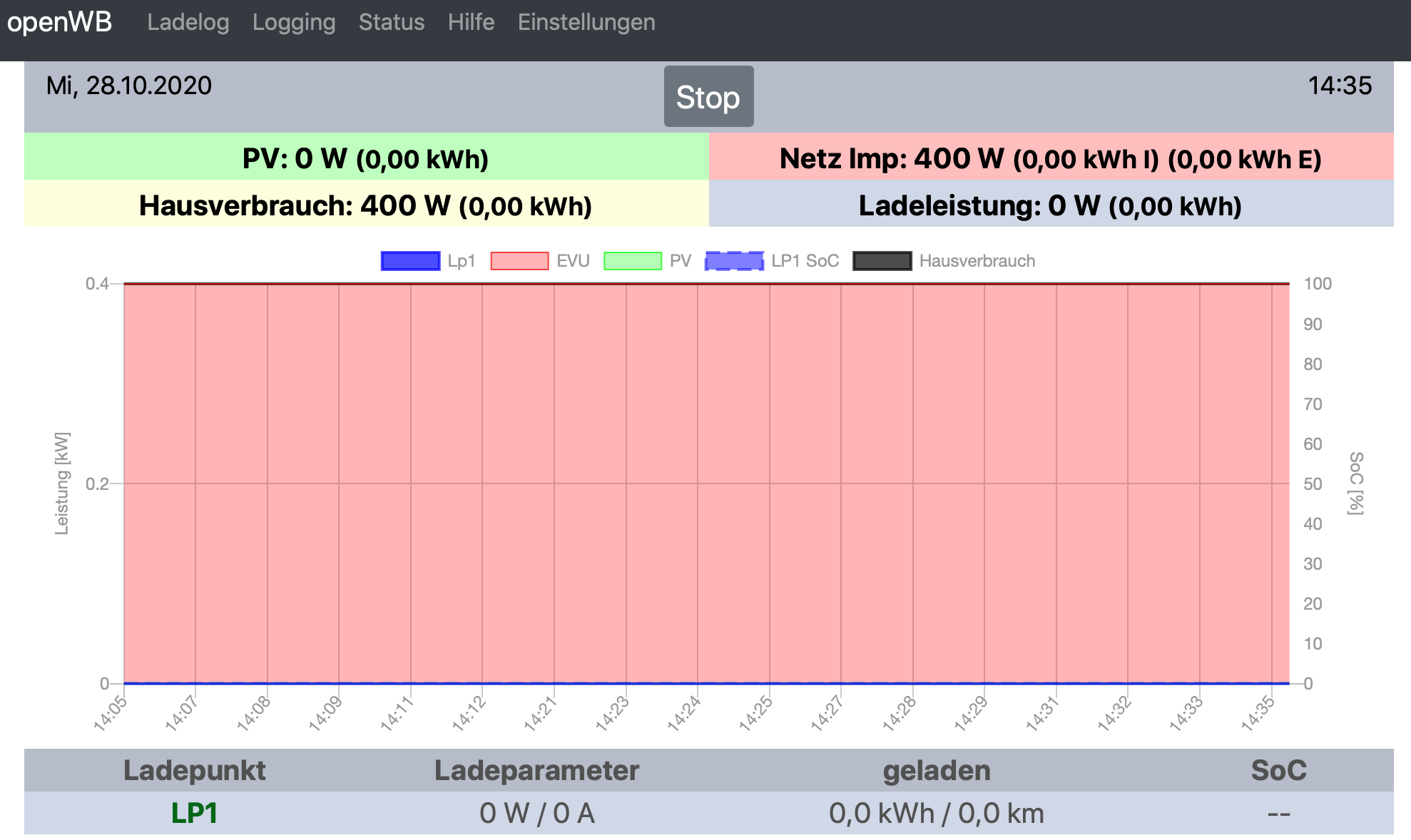

Heute ist die openWB installiert worden. Von Fa. Elektro Phase aus PB, falls es jemanden interessiert.
Wir haben eine PV-Anlage aus dem Jahr 2011 mit zwei SolarMax-Wechselrichtern. Die openWB series2 standard+ wurde zusammen mit dem EVU kit v2 bestellt, um PV-geführt laden zu können.
Nach dem Start der openWB sehe die Übersicht aus dem Anhang. Ist das so korrekt? Müsste ich durch das EVU kit nicht einen Hausverbrauch sehen? Kann ich überprüfen, ob die openWB das EVU kit überhaupt kennt? In den Einstellungen habe ich dafür nichts gefunden.
Überhaupt habe ich an den Voreinstellungen gar nichts geändert. Ist das ok? Oder gibt es Bereiche, die ich überprüfen sollte?
Die PV-Leistung sehe ich vermutlich nicht, weil die openWB nicht direkt mit unseren Wechselrichtern sprechen kann, sondern indirekt das EVU kit für die PV-Steuerung nutzt, oder?
Fragen, Fragen ...
Sorry, ich bin bei diesen Themen Laie. Merkt man vermutlich
Fragen, Fragen ...
openWB series2 standard+ (primary); openWB series2 custom (secondary); jeweils 2.1.7 Patch 1
e-Up! (2021); ID.3 (2024)
- Beiträge: 10046
- Has thanked: 143 times
- Been thanked: 345 times
Re: Newbie sucht Orientierung …

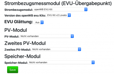

Unter Einstellungen -> Modulkonfiguration:
Strombezugsmessmodul -> openWB EVU Kit v2
auswählen und speichern.
Wenn das nicht klappt unter Einstellungen -> System -> Debugging -> Fehlerbericht senden.
