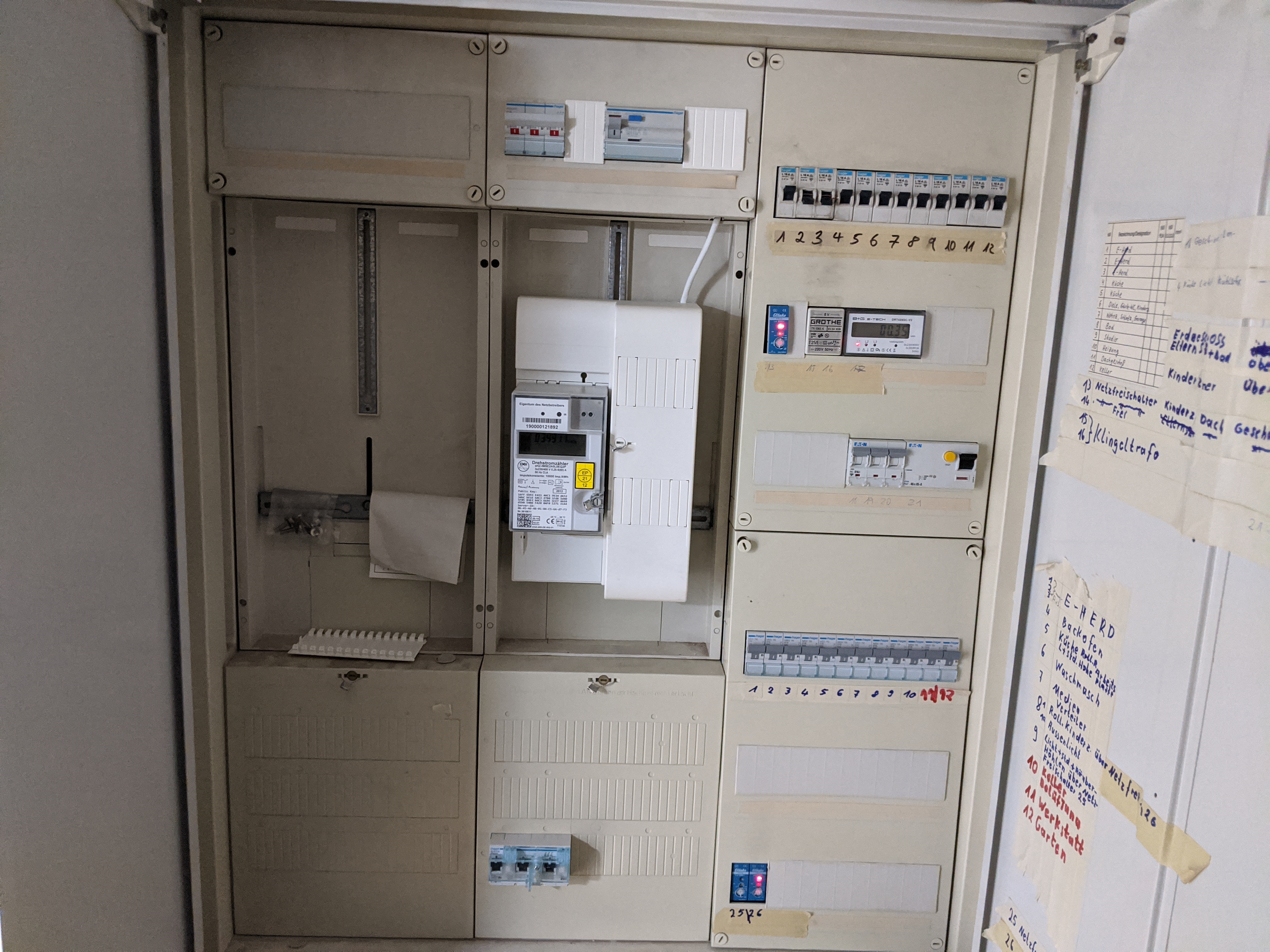

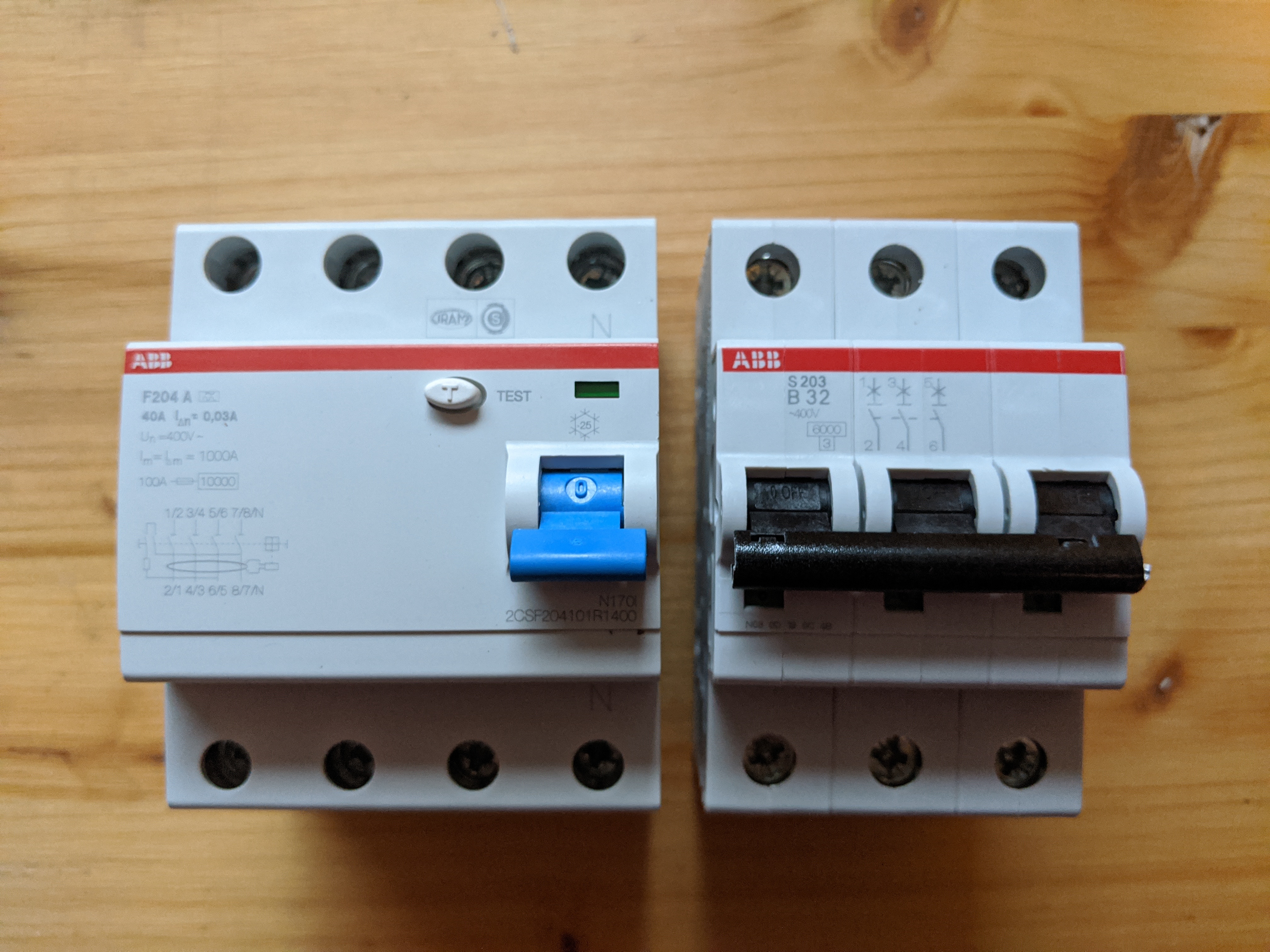

nachdem nun mein Hybrid mit großer Verspätung bald eintrifft will ich das Thema Wallbox angehen. Deshalb freue ich mich auf konkrete Kaufberatung.
Ist:
- 5x10mm² NYM Kabel und LAN Kabel vorbreitend verlegt
- Im Zählerschrank wird vom mittigen Hauptstromanschluss ins linke Feld abgezweigt auf einen Klemmstein-Verteiler
- FI (Fi-Schalter TYP A, RCD) und Sicherungsautomat (4-polig, F204A-40/0,03) kommen ins linke Feld
- Fronius Symo 7.0-3-M hängt im LAN
- Verkabelung durch Onkel der pensionierter Elektrikter ist, Abnahme durch Firma

Klappt, der Abgriff für die openWB ist VOR dem Fi zu setzen. Ein FI wird nicht benötigt (da integriert).
Re: Kaufberatung Wallbox für Einfahrt
Genau, vor dem "Haus"-FI in der Mitte gehen wir direkt nach dem Zähler ab.
So wie ich es verstanden habe, braucht man immer einen FI. Abhängig von dem was in Wallbox ist. Im Falle von OpenWB ist ja ein Typ B eingebaut, also nur Typ A in den Zählerschrank.
Nein.
In der openWB ist ein "richtiger" Fi Typ B integriert.
Daher garkein FI vor die openWB.
Der Typ A wird nur benötig wenn die Wallbox nur eine 6mA DC Überwachung hat.
