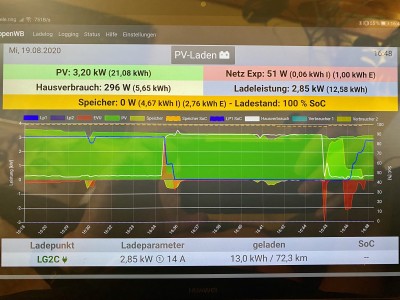

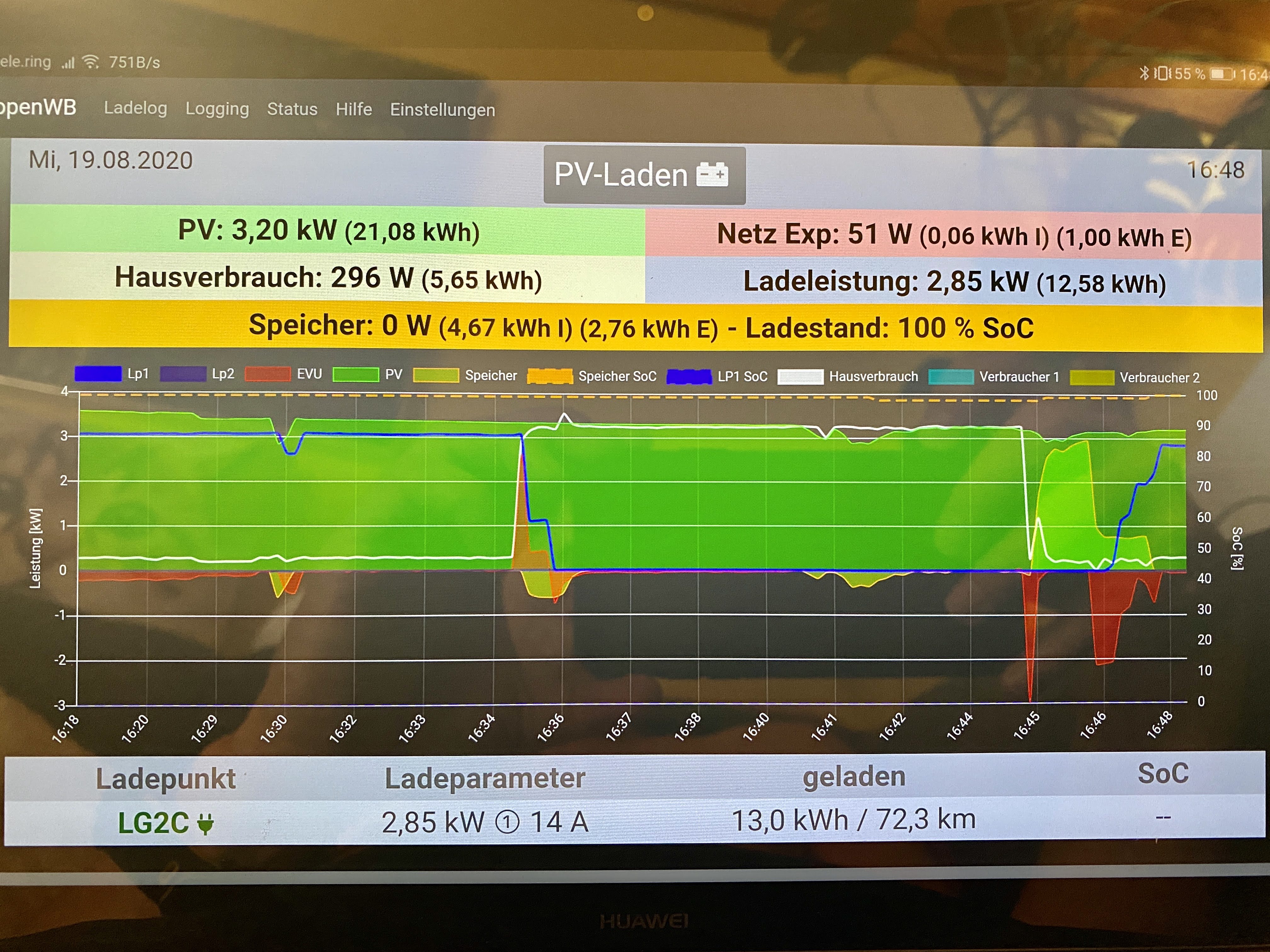

Hallo an all die Wissenden hier,
ich habe eine OWB 2 Standard+ seit dem Wochenende im Einsatz und bin total begeistert. Allerdings habe ich ein Problem und bisher noch keine Lösung dafür gefunden. Vielleicht kann mir hier jemand helfen.
Beispiel: PV produziert 4KW, Haus braucht 200 Watt, Auto wird mit "nur PV" geladen mit 3,8KW. Dann heizt der Warmwasserboiler nach und zieht dabei 3KW, Auto lädt aber trotzdem weiter.
Ich würde erwarten, dass da das Laden des Autos zurückgeregelt wird - hat jemand eine Idee, was in meiner Konfiguration falsch sein könnte.
Die angezeigten Daten für EVU, PV, Speicher, Laden werden alle korrekt angezeigt.
Meine Anlage:
- WR Fronius Symo Hybrid 4.0-3-S
- Fronius Smart Meter
- Speicher BYD 9KWh
Vielen Dank schon vorab für die Unterstützung und beste Grüße

Wenn das Problem aktuell besteht unter Einstellungen -> System -> Debugging
Debug Daten senden.

ok, danke für die schnelle Antwort - ich werden aber vermutlich erst am kommenden Wochenende dazu kommen, das zu reproduzieren.

eine Idee: was ist denn in den PV Modus Einstellungen unter Abschaltschwelle und Abschaltverzögerung definiert bei Dir?

Abschaltschwelle ist 5 und Abschaltverzögerung ist 20. Da habe ich nichts an den Defaultwerten geändert.

Ich hatte heute die Zeit, um die Situation nachzustellen und die Regelung funktionierte perfekt.
Als der Warmwasserspeicher zu heizen begann wurde die Ladung des Autos zurückgeregelt. Ebenso wurde anschließend die Ladeleistung wieder hochgefahren.
Keine Ahnung, was da am Wochenende los war, oder ich habe einfach die Grafik mißinterpretiert.
Also alles bestens und meine Begeisterung hält an
