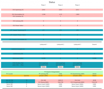

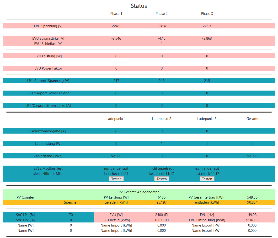

Ich habe es nun geschafft die geforderten Werte für das EVU Modul per MQTT zu senden.
Das sieht dann so aus:
Was in der Statusseite schon vorgesehen ist, sind EVU Leistung und cos phi pro Phase. Die könnte ich auch problemlos schicken, aber das scheint noch nicht per MQTT zu gehen, oder? Zumindest sind keine Topics dafür beschrieben. Oder ist das ein "Hidden Feature"?
Ich gehe davon aus, dass die Lastregelung auch so funktioniert, oder muss man noch etwas irgendwo konfigurieren?
Die Werte wären also rein informativ.
Die Schieflast berechnet openWB wohl selber, könnte ich aber auch schicken, wenn es ein Topic dafür gibt.

Schieflast wird selbst berechnet.
Die relevanten Werte sind da.
Die übrigen haben außer der Anzeige auf der Statusseite keinerlei Belang/Verwendung.

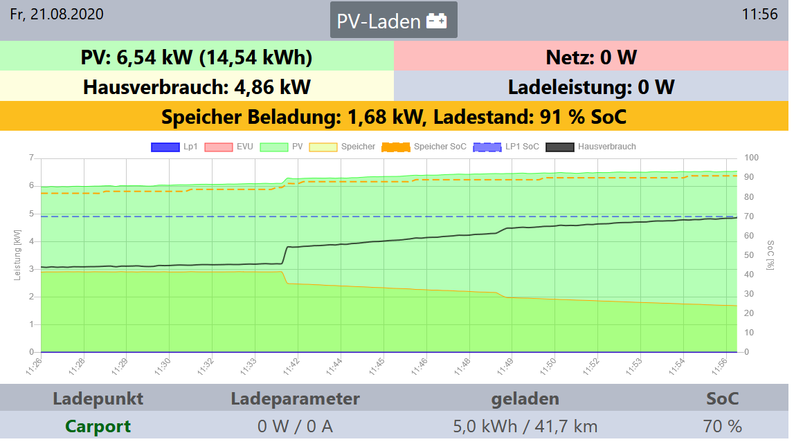

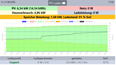

Mist, jetzt ist mir noch was aufgefallen.
Auf der Statusseite wird die aktuelle EVU Leistung in Watt angezeigt (siehe Bild oben, aktuell locker 3000W Einspeisung).
Auf dem Homescreen aber nicht. Woran könnte das liegen?
Version ist 1.8.000StableRC
Edit: Der Hausverbrauch stimmt auf dem Homescreen auch nicht. Was da anscheinend passiert, ist, dass openWB den EVU Wert vorzeichenlos zum Hausverbrauch addiert.
