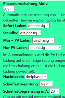

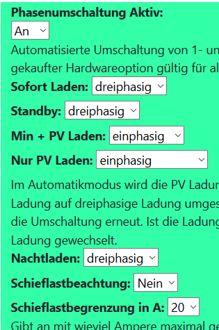

1. Unter Automatische Phasenumschaltung ist eingestellt (vermutlich default?):
Hier die Fragen:
Prinzipiell: der citigo kann zweiphasig laden, bedeutet dies dass in diesem Fall von ein- auf zweiphasig umgeschaltet wird??
Bezieht sich die Phasenumschaltung auf die Addon-Platine (vorhanden)?
Min+PV Laden: ein- oder dreiphasig? (Mein PV-WR STP 10.0 ist dreiphasig)
Nur PV Laden: einphasig, dreiphasig oder Automatik?
Schieflastbeachtung? Ja oder nein?
Schieflastbegrenzung? Muss ich hier 16A einstellen (da max. 11 kW Ladeleistung)?

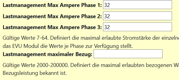

2. EVU basiertes Lastmanagement sieht jetzt so aus:
Die Sicherungen in meinem Hausanschlusskasten sagen bei allen drei Phasen 50A. Ein EVU Kit habe ich nicht. Das macht wohl der SMA Home Manager. Ist die Einstellung 32A hier dennoch richtig?
Was ist bei Lastmanagement einzustellen? 11000 (wegen 11 kW max Ladeleistung)?
Ja und ja
Min+PV:Hat nichts mit dem WR zu tun? Ich selbst habe einphasig
PV-Laden: Automatik—> hier wird einphasig begonnen und wenn über 20A (Schieflast) auf 3phasig umgestellt
Schieflast muss beachtet werden laut Stromversorger,Hast du die 11kW oder 22kW Version? Wenn 22kW dann würde ich die 20A lassen? Bei der 11kW sollten eh nur 16A gehen.

vielen Dank für die schnelle Reaktion. Zuerst mal meine openWB: openWB series2, 11 kW, installiert 09.03.2020, V. 1.8.307nightly, PV-Anlage 9,5kWp, SMA-WR STP 10.0, SBS5.0, SHM 2.0, Speicher BYD HV 9.0
Ich habe Min + PV so verstanden, dass immer mit Mindestladung (meistens 1,3 kW oder 6 A) geladen wird. Dafür genügt natürlich eine Phase. Wenn nicht genug von der PV kommt, kommt das aus dem Netz. Wenn darüber hinaus PV-Strom vorhanden ist, wird er zusätzlich eingespeist. Bei meiner PV-Anlage könnten das an guten Tagen durchaus 5kW sein. Das geht natürlich nicht mehr einphasig. Da mein Wechselrichter dreiphasig ist, sollte das doch auch bei diesem Lademodus möglich sein, oder steh ich auf der Leitung?
Wenn ich das richtig verstehe, muss ich also Schieflastbeachtung einschalten (An) und auf 16A stellen?

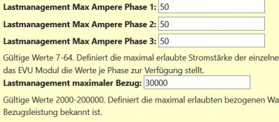

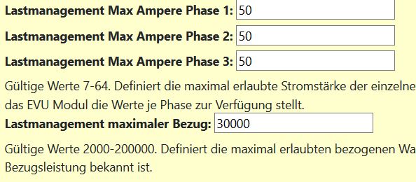

Bei Ampere jeweils 50, bei Leistung 30000
Dein Zweirichtungszähler ist phasensaldierend, daher würde 1p Laden und 3p einspeisen mit 5kW locker gehen bzw. dein WR spielt beim Laden keine Rolle. (Dein Mi kann wie mein eUP 1p bis 7,2kw, ich nutze dies bei stark wechselnder PV-Leistung)
Schieflast darf laut NVB max 20A betragen, das würde ich auch einstellen, wenn das die 11kW Version zulässt...

@openWB: Das EVU Lastmanagement habe ich jetzt so eingestellt:
Ich vermute, dass nach meinem laienhaften Verständnis der maximale Bezug in Watt das (abgerundete) Produkt aus 3 x 50 A x 230V = 34.500 W ist.
@Smove: Ich bin leider da noch etwas begriffstutzig, da weder Elektriker noch Ingenieur. Nach allem, was ich weiß, kann ich mit einer Phase, die mit 16A abgesichert ist, doch keine 7,2 kW sondern nur 3,6 kW laden? Etwas anderes wäre es sicher mit einer entsprechend abgesicherten 22 kW Version. Das würde doch für mich bedeuten: Min+PV Laden: dreiphasig - Nur PV Laden: Automatik - Schieflastbeachtung: Ja - Schieflastbegrenzung in A: 16.
Ich hoffe, ich habe das richtig verstanden.
VG, Franz-Josef

Hallo Franz-Josef,
ja da hast du Recht, bin von abgesicherten 32A/Phase ausgegangen.
