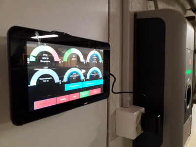

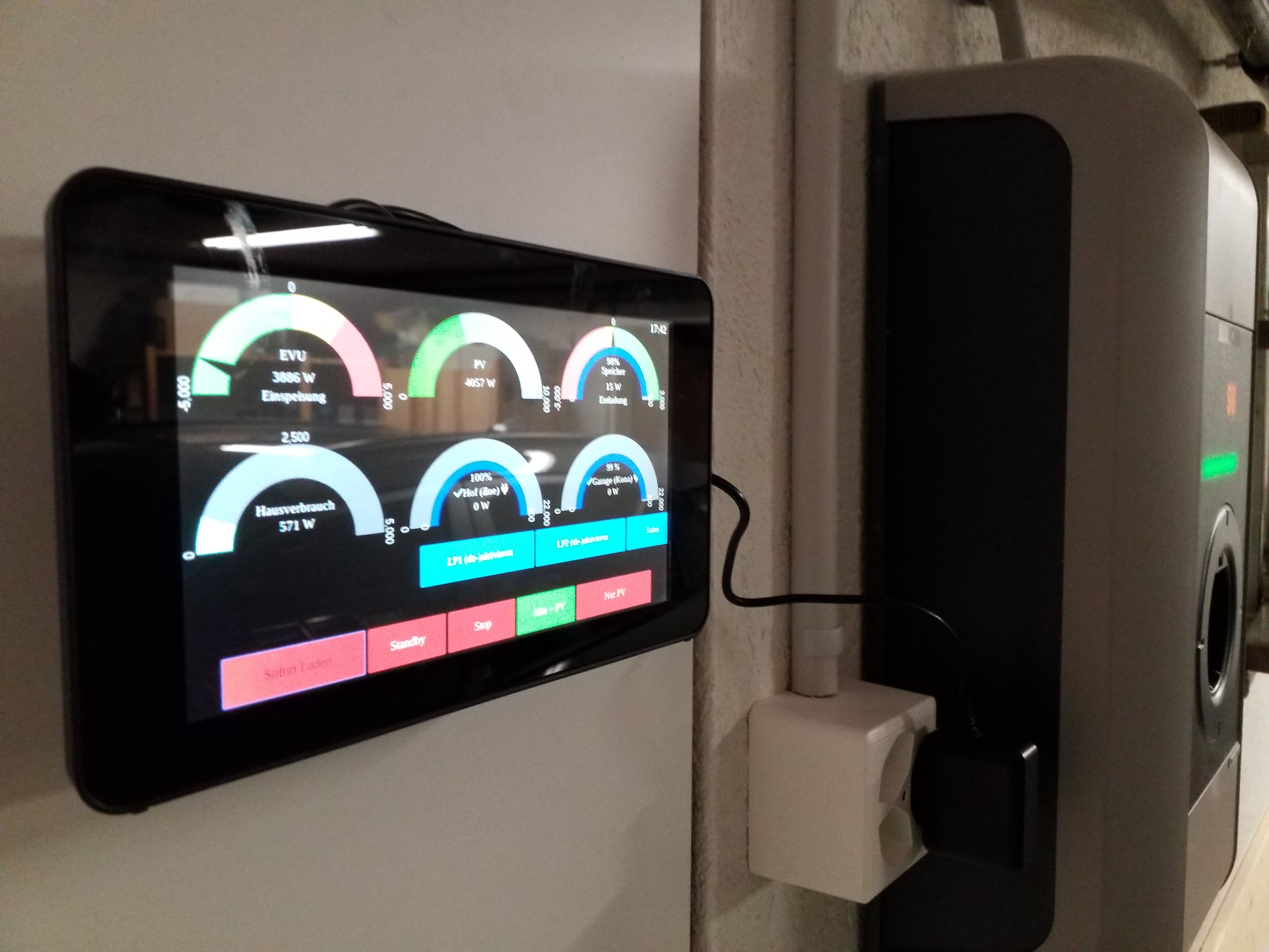

Re: Umsetzung Projekt WB im Rahmen PV-Anlage
So sieht meins aus (geht über Wlan), auch mit Keba nutzbar.
): viewtopic.php?f=14&t=5923

Gibt es diese Ansicht auf dem Display eigentlich genauso im Web Browser?
- Beiträge: 10170
- Has thanked: 161 times
- Been thanked: 377 times
Ja, ist aber auf die Auflösung des Displays optimiert.
