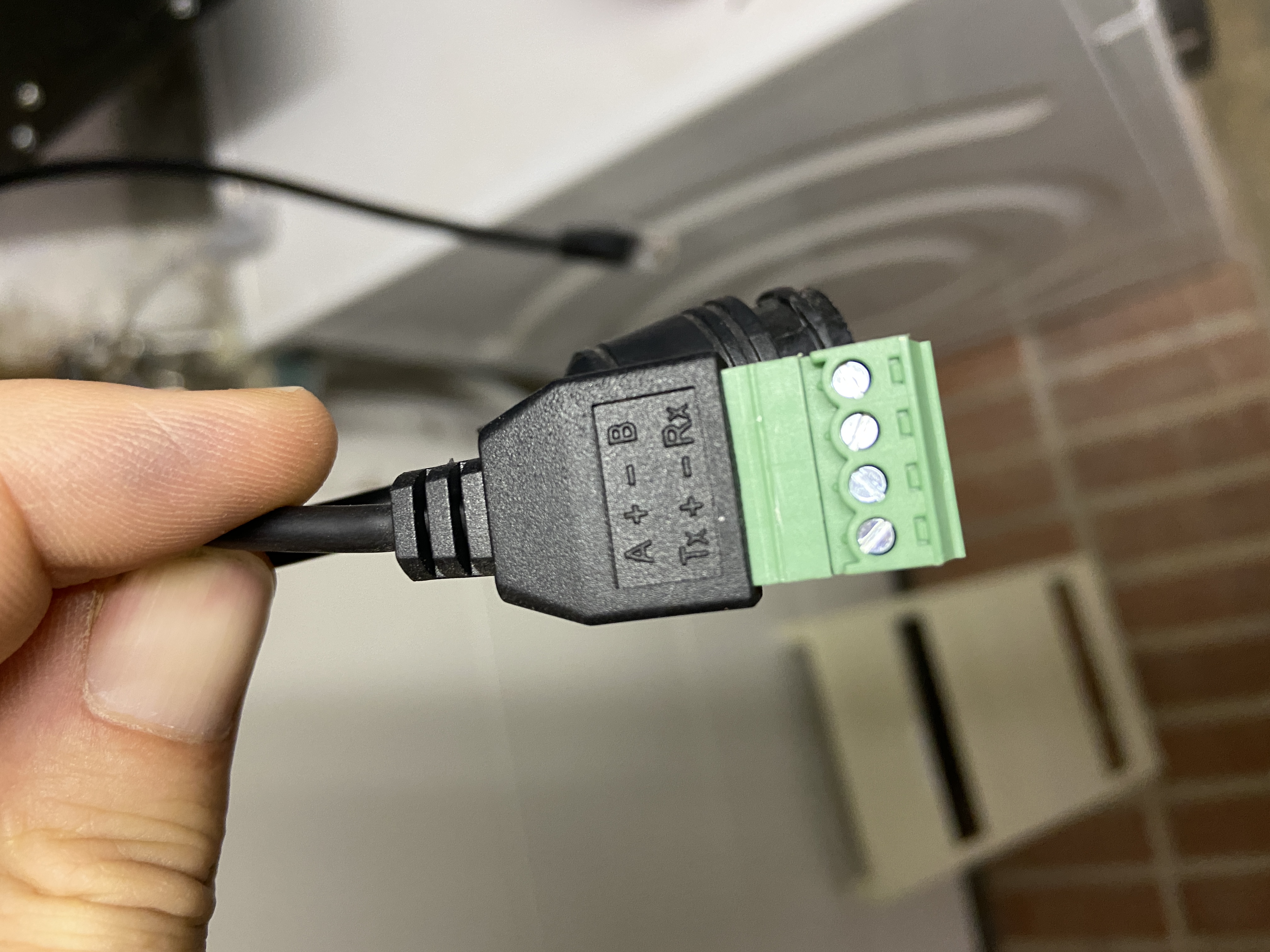

Wie schließe ich den Adapter an?
An welche 2 Anschlüsse kommt das Netzteil? A+, -B, Tx+, -Rx
Wie wird der Adapter an den Modbuszähler angeschlossen? B-,A+,G,oder die anderen +- Anschlüsse

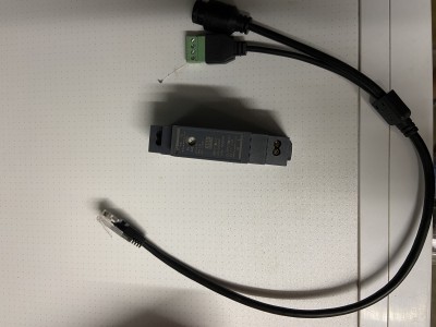

Anbei mal 3 Fotos meiner Komponenten:

A und B gehen von grünem Stecker zum SDM Zähler.
+ und - ist die Stromversorgung -> Netzteil
Die Buchse ist der Anschluss an dein Hausnetzwerk.

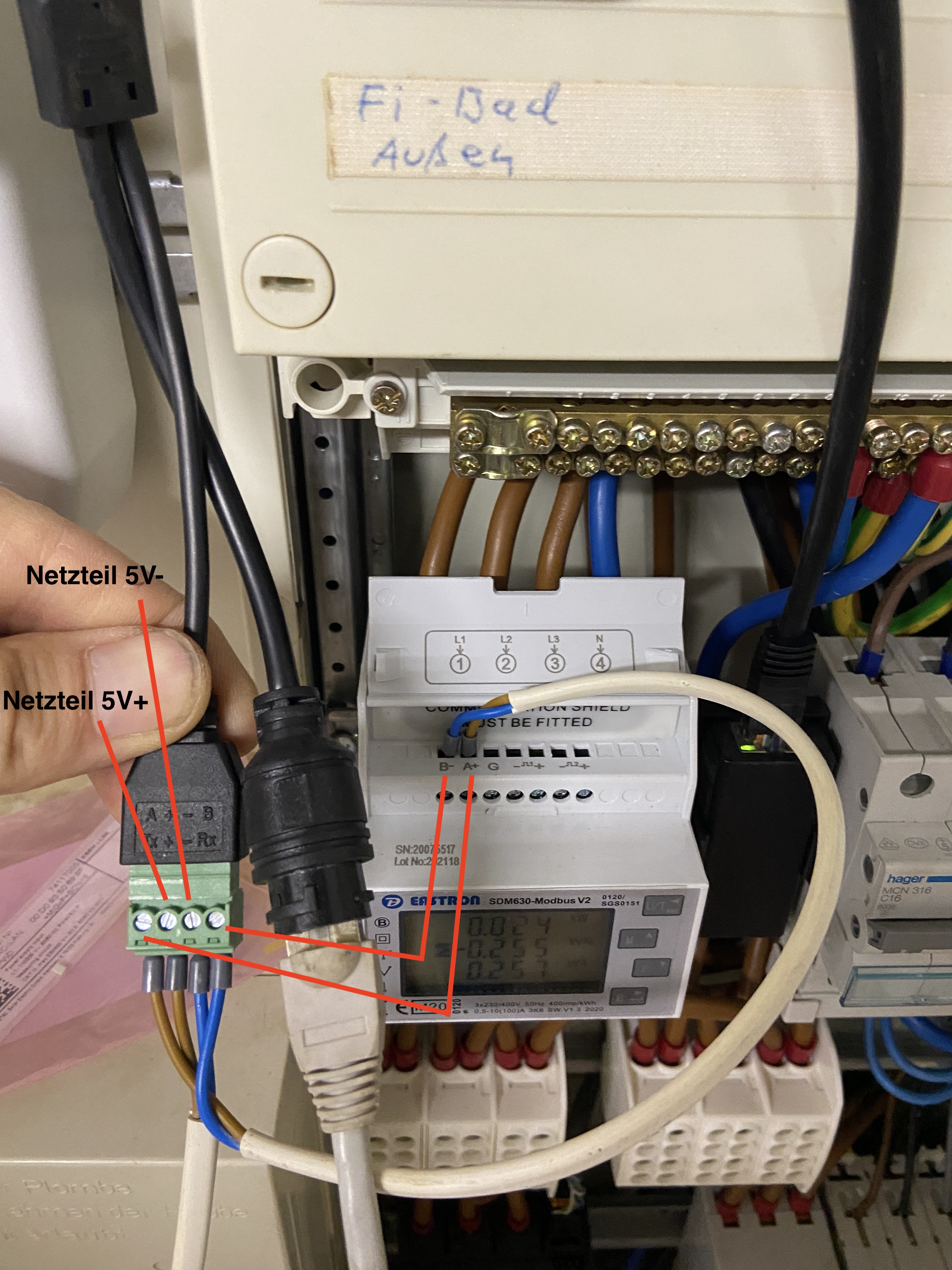

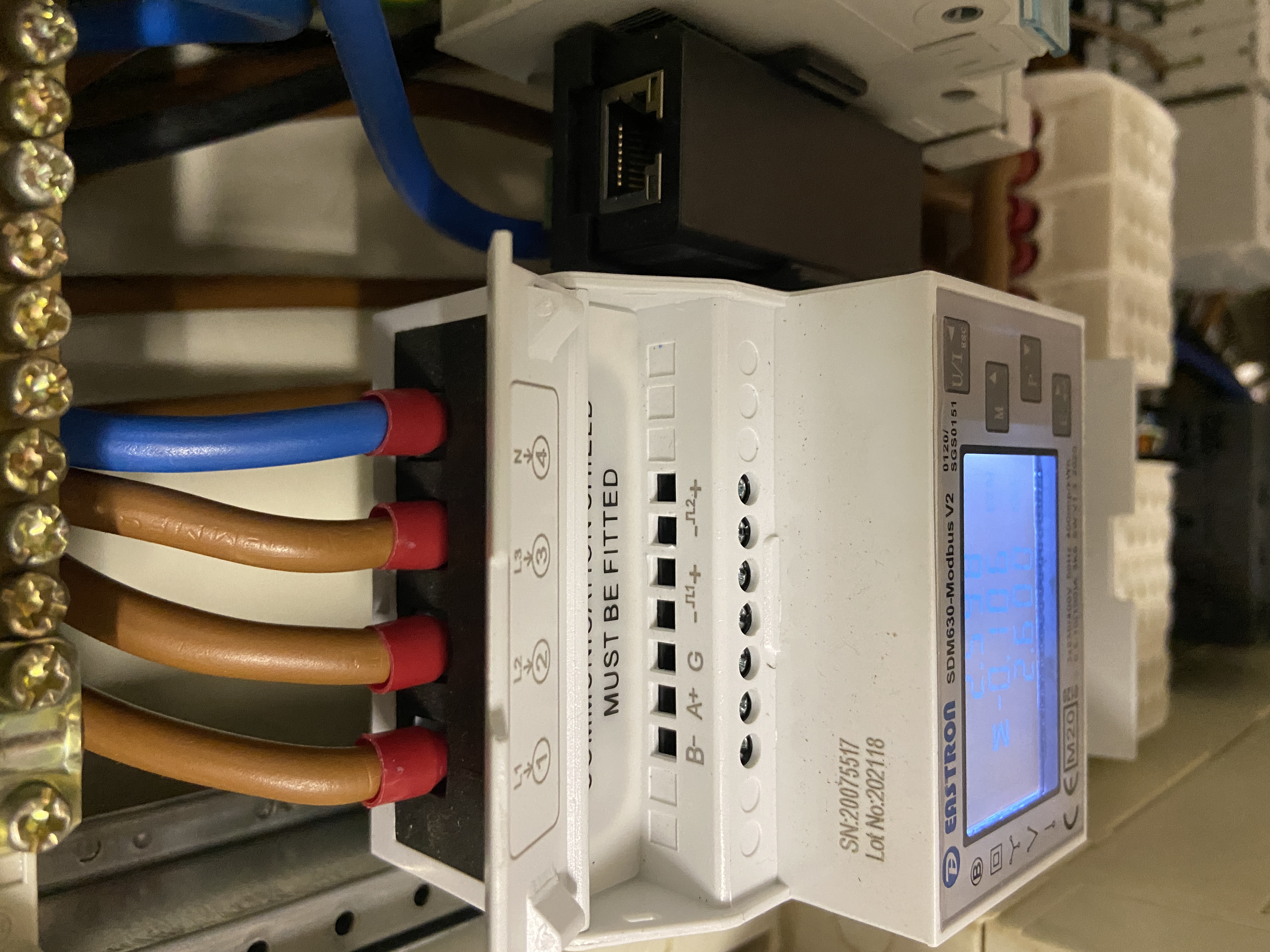

Soweit verkabelt. Hier mal ein Foto dazu. Mit der Belegung des grünen Stöckers bin ich unsicher, passt das?
Allerdings bekommen ich irgendwie die IP Adresse nicht raus. Habe OSX.
Wie und wo kann ich denn die IP Adresse des Adapters raus bekommen?
Saniertes Einzelkulturdenkmal mit 15,77kwp PV Anlage, 10kwh BYD Batteriespeicher, Wallbox Standart2+ und 12kw Monoblock Wärmepumpe von Panasonic für die gesamte Heizenergie und WW. Und natürlich ein BMW i3 und ein Model3.
Beiträge: 10046
Has thanked: 143 times
Been thanked: 345 times
Re: Modbus 630 als WP Zähler installieren-Anschluss Fragen
Sieht richtig aus.

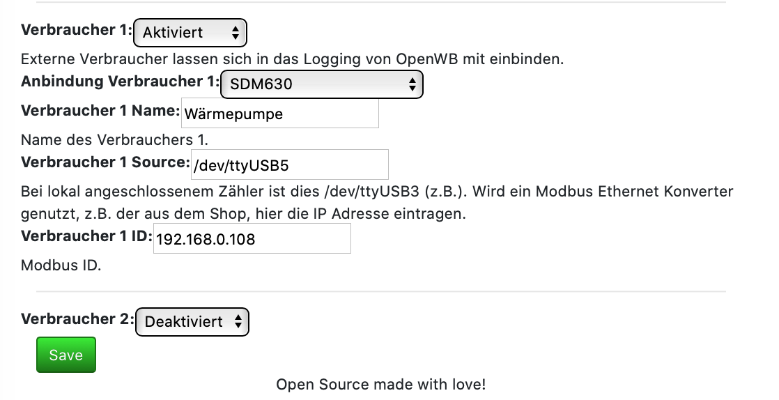

Danke! Soweit geschehen. IP Adresse auch rausgefunden: ( Tip für OSX User: das Programm LAnScan hilft )
Setting laut Anweisung von dir in dem Adapter geändert und dies und die Open WB eingetragen:
Source siehe Vermerk -> hier die IP rein.
ID ist dann die ID des Zählers (meist 1)

openWBSupport hat geschrieben: So Sep 06, 2020 10:45 am Source siehe Vermerk -> hier die IP rein.
Wer lesen kann ist klar im Vorteil :?
Steht sogar deutlich da, GROSSE Entschuldigung meinerseits und tausend Dank für deine Geduld und Unterstützung!!
Dies ist ein deutlicher und klarer Beweis für dieses tolle Produkt!
Service auch am Sonntag und bei eigener Dummheit!
Geht nämlich jetzt !!

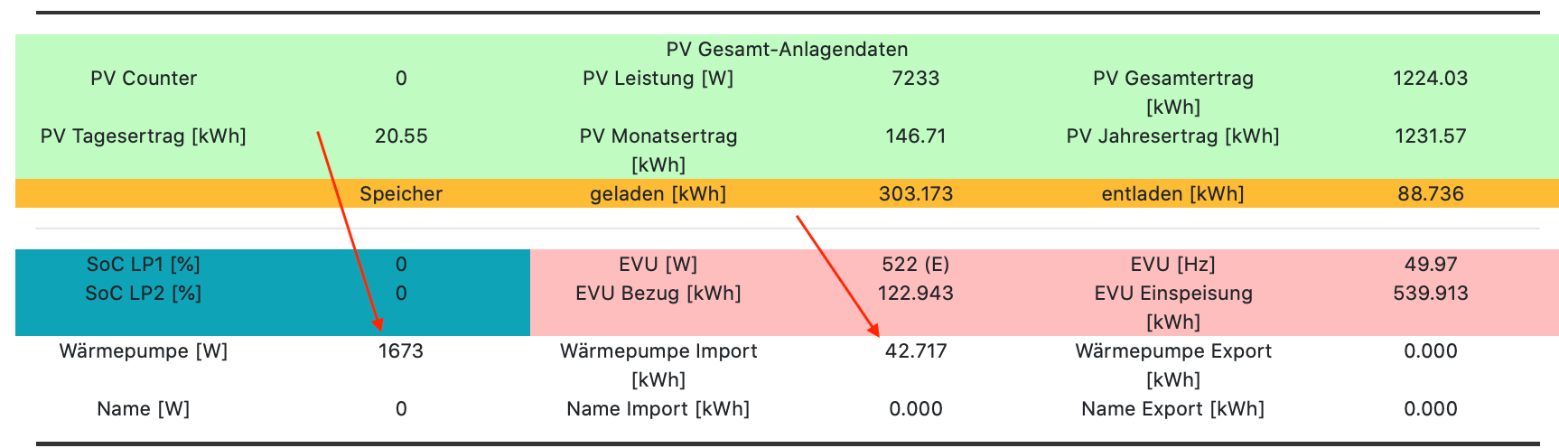

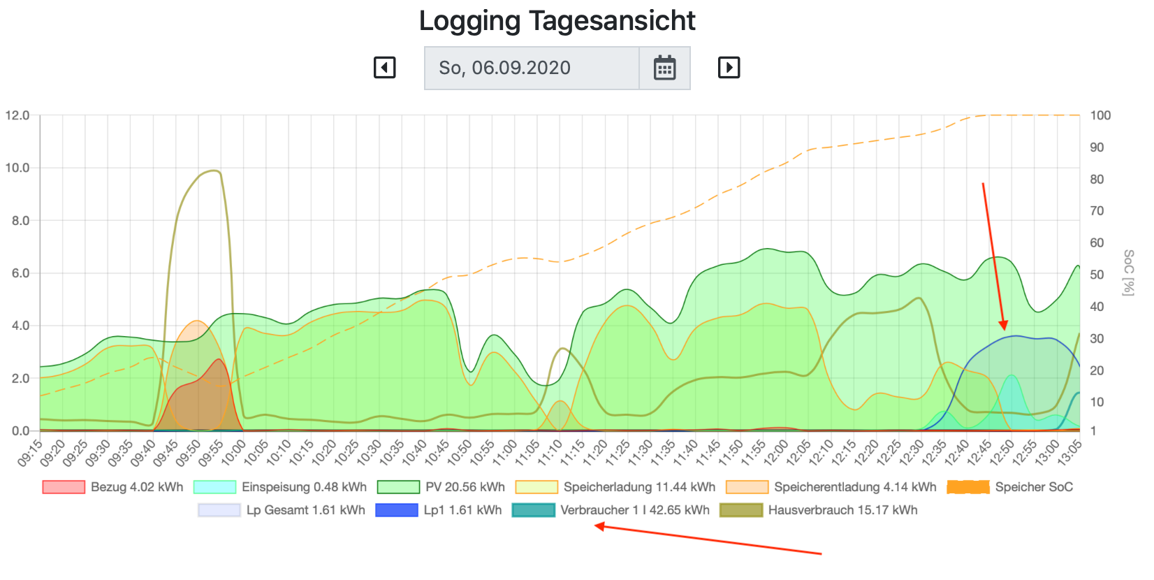

Und so sieht das dann aus: Wärmepumepen Strombedarf Anzeige
