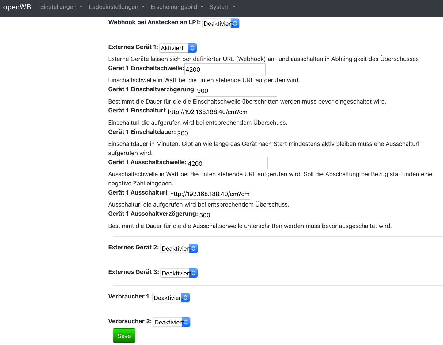

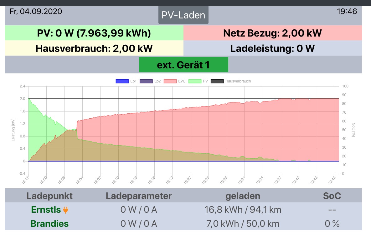

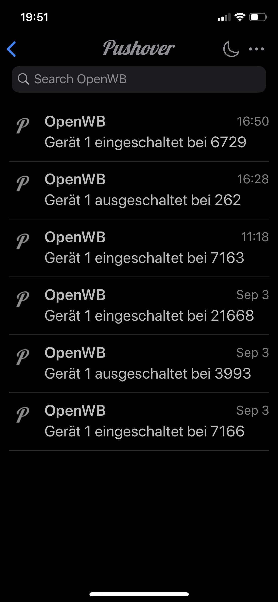

Zum Teil funktioniert das An- und Ausschalten einwandfrei, allerdings immer gegen Abend hin (glaube ich) schaltet openWB "Gerät1" nicht aus. Es muss also irgendwie an der smarthome Funktion liegen (ich gehe von einem Anwenderfehler aus ;-)), oder liege ich da falsch?
Kann mir da jemand weiterhelfen, der vielleicht schon ein ähnliches Problem hatte? Ich lade mal die Screenshots von der Smarthome Konfiguration etc hoch.) Über Hilfe wäre ich sehr dankbar!

Mindesteinschaltdauer 300 Minuten? Ist das so gewollt?

ich dachte das sind Sekunden?

Das war ja mal dann schnell gelöst. Sind das alles Minutenangaben?
Beiträge: 9088
Has thanked: 269 times
Been thanked: 287 times
Re: Smart home Ausschalt URL schaltet nur teilweise
Gehe ich mal davon aus.
Bei Einschaltdauer steht doch in der Beschreibung "Minuten". Wird's wohl beim Ausschalten genauso sein.
