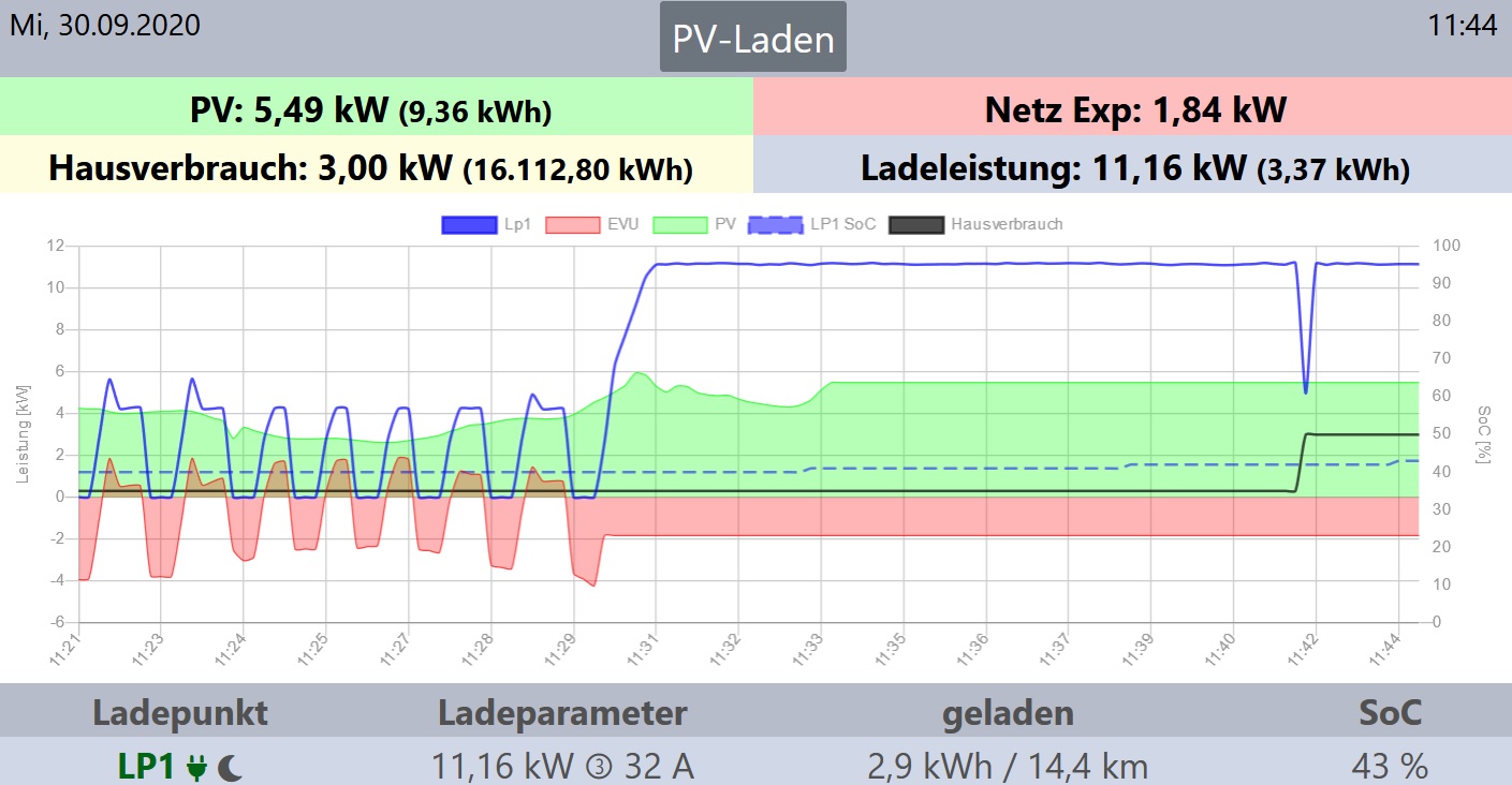

ich habe gerade die debug Daten gesendet weil es leider doch nicht funktioniert. Die PV Leistung wird nun korrekt vom Wechselrichter ausgelesen. Hausverbrauch, Bezug/ Einspeisung stimmen aber überhaupt nicht. Die Ladeleistung wird auch alle paar Sekunden wild zwischen 0 und 11 kW hin und her geregelt ohne erkennbaren Bezug zur PV Leistung oder sonst etwas.
Zum Test habe ich bei EVU Modul den Sunny Homemanager rausgenommen und die konstanten 400 Watt Hausverbrauch stehen lassen. Selbst dann wird wild geregelt mit zum teil 11kW Ladeleistung bei nur um die 4kW PV Leistung. Alles im "nur PV Laden" Modus. Ich bin ratlos.
