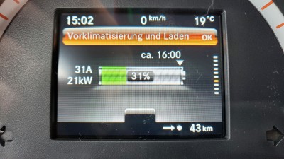

Ich habe den SMart gerade mal testweise an einem öffentlichen Schnelllader angeschlossen, da legt er sofort mit 22kW los.

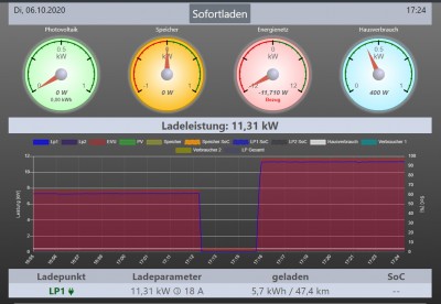

Die BOX lädt jetzt, nachdem ich die Mindeststromstärke auf 12A eingestellt habe.
Re: Smart EQ dreiphasig laden?
Ja.
Eine Frage hätte ich gerade noch, ändert sich die Anzeige bei Energiebezug wenn ich die Ladeleistung weiter hochstelle, oder sind die -12kW / 12kW fest vorgegeben?
