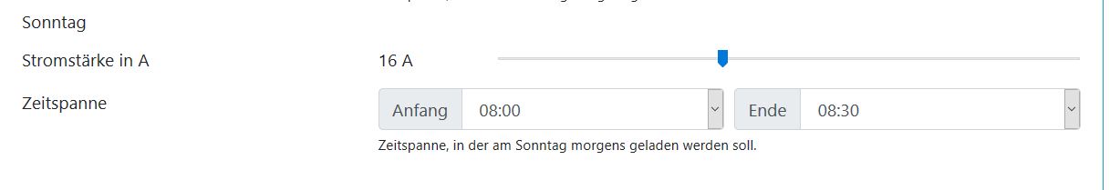

Ich hab "Morgens laden" getestet und habe nun ein Verhalten beobachtet welches ich mir nicht erklären kann.
(Ich hab Morgens laden genommen weil der SOC (ID.3) ja noch nicht funktioniert und mir so ein Nachtladen realisiert. Überladen kann man den ID3 dabei nicht, da dieser bei einem einstellbaren SOC selber abstellt.)
ich gehe davon aus das aus dem standby heraus, am Sonntag 3 phasig geladen wird.
Leider wurde dann doch nur mit 16 Amper einphasig geladen.
Ich hatte zuvor von MIN+PV (einphasig) auf Standby gewechselt.
Besteht vielleicht die Möglichkeit, das wenn man nicht über STOP geht, gar nicht die Einstellungen von Nachtladen übernommen werden oder stehen die Einstellungen für Morgens laden eh nicht in Verbindung mit den Einstellungen für Nachtladen?

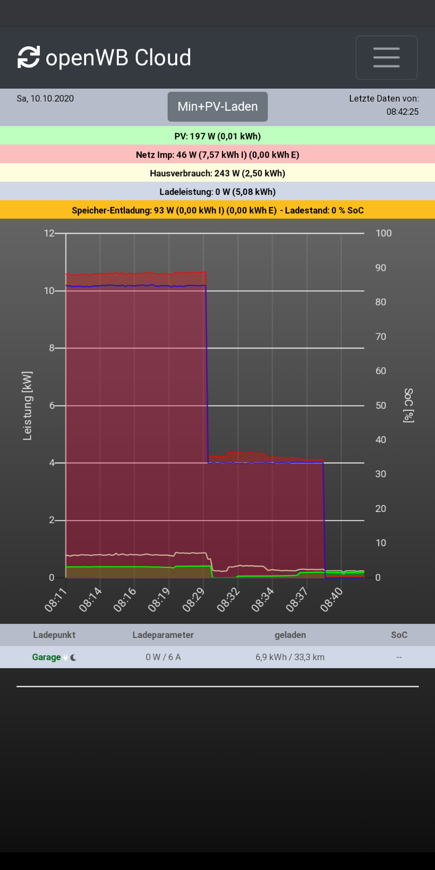

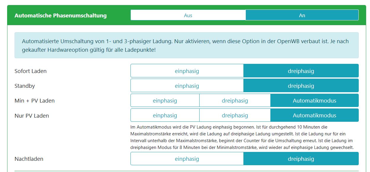

Aber nun ist mir etwas anderes aufgefallen:
1. Morgens laden wurde aus Standby herausgestartet.
2. Während Morgens laden lief habe ich auf Min+PV umgestellt.
3. Nachdem die Zeit um war (8:30 Uhr), ist die Ladeleistung wie erwartet von 11 kW auf 3x1,3kW = ca 4kW gesunken ( da keine PV Leistung vorhanden).
4. Wenn ich mich recht erinnere dauert es dann ca.10 min bevor die Phasenumschaltung greift und auf eine Phase umgeschaltet wird.
Wie man in dem Bild sieht wurde aber nach ca.10 min ausgeschaltet und nicht wie erwartet auf 1 Phase umgeschaltet. Hab ich etwas falsch verstanden oder falsch eingestellt?

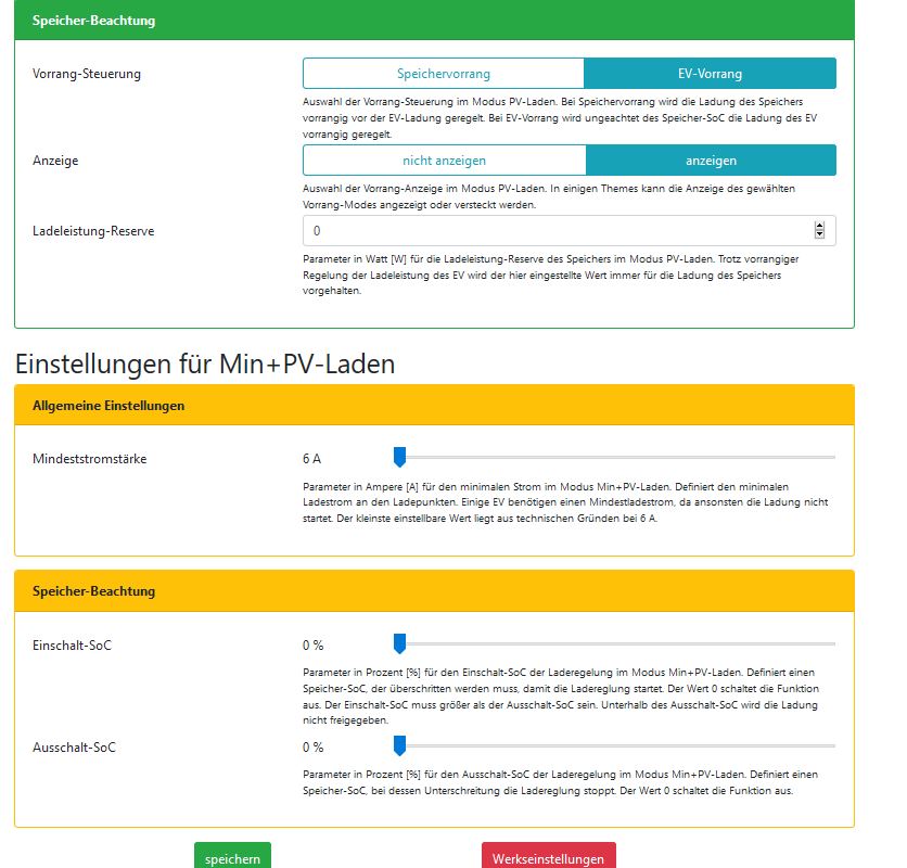

Ggf eine Speicher Min Grenze für minpv aktiv?
Re: Morgens laden
Hallo
Ich denke mit den Einstellungen, wie unten im Bild, sollte da keine Speicher-Min-Grenze eingreifen? Ciao Rainer
