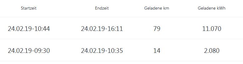

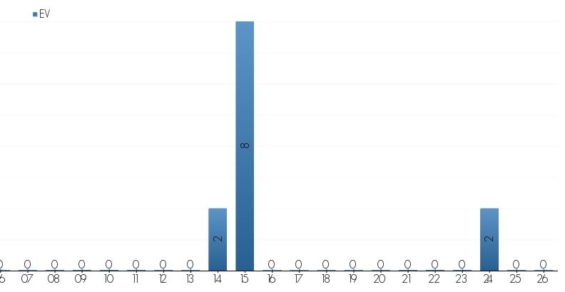

am 24.02. habe ich mein Fahrzeug PV-geführt geladen. Aufgrund einer "Spitze" im Hausverbrauch wurde die Ladung für ca. 10 min unterbrochen und dann automatisch wieder gestartet.
Im Ladelog sind dazu zwei passende Einträge.
Unter Logging -> Monthly wurde aber nur die erste Ladung mit knapp 2 kWh dokumentiert...
Bug, feature, Versehen, nicht erklärbar? ;-)
Softwarestand: 1.27 Beta, zum Ladezeitpunkt letzte Stable-Version...1.21 glaub ich.
Screenshots anbei.
Andreas
Eine Ladung mit 2 kWh
EV-Ladung Logging.JPG (26.08 KiB) 5172 mal betrachtet
Zwei Ladungen
Zwei Ladungen
EV-Ladung Ladelog.JPG (21.84 KiB) 5172 mal betrachtet

Kannst du noch etwas sagen zum Sachverhalt, dass am 24.02. nur eine der beiden Ladungen im logging aufgenommen wurde?

Von Zeile 195 auf 196 ist ein "Sprung" zurück von 24010.00 auf 12940.00 !?! :?
