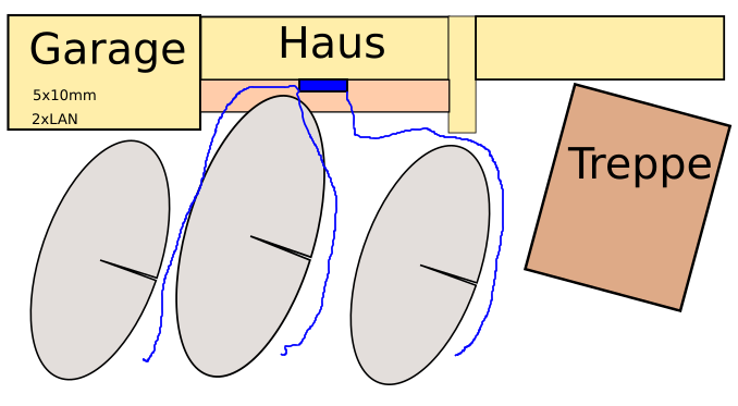

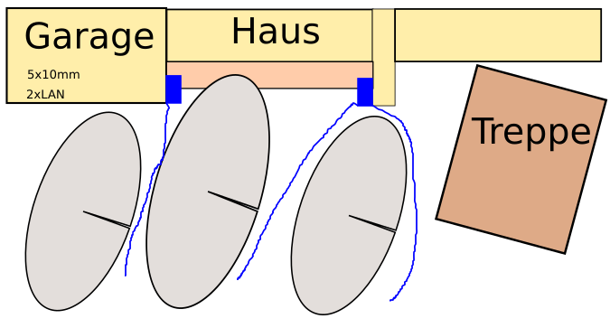

Hallo nochmal, diesmal ausgeschlafen und mit eine Skizze, um meine Fragestellung zu verdeutlichen.

Die in den Skizzen angegeben Kabel gehen vom Raum mit dem Hausanschluss und Wechselrichter in die Garage (noch nicht angeschlossen aber unter dem Hofpflaster).
Die runden Kuller sollen Autos unterschiedlicher Länge verdeutlichen, die man nur so parken kann.
Meine ursprüngliche Planung sah so aus:
1x openWB Duo mit 22kW
2x FI in der Garage Vorteile:
+ laden bis 22kW an einem Ladepunkt (falls solche BEVs irgendwann mal (wieder) verfügbar sind)
+ flexible Steuerung von 2 BEVs
+ nur eine Box auf dem Hof
Nachteile:
- RFID für einen eventuellen Dienstwagen nur an einem Ladepunkt möglich, das ließe sich über Kabellänge abfangen.
- 22kW muss genehmigt werden (wurde mir telefonisch aber bereits in Aussicht gestellt)

Die neue Planung sieht nun so aus:
2x openWB custom (leider notwendig für RFID), künstliche Kastrierung auf 11kW durch Förderbedingungen Vorteile:
+ getrennte Displays und Bedienung / Wege dadurch evtl. einfacher
+ keine Genehmigung erforderlich (?) (oder doch, da 2x11kW auf einmal?)
Nachteile:
- Kein 22kW Laden (?)
- 2x RSE notwendig (?) (Kostenpunkt: etwas über 500 EUR pro Stück)
Neutral:
o RFID an beiden Wallboxen möglich (dadurch leider auch notwendig)
o Unterverteilung benötige ich dennoch, da beide Boxen ihren eigenen Anschluss benötigen und ich nur ein Kabel liegen habe
Ich hoffe mein Anliegen soweit verständlich rübergebracht zu haben, ich möchte hauptsächlich die Fragezeichen lösen, die vermutlich nicht bei openWB liegen, aber vielleicht könnt Ihr mir da ja helfen:

Es geht immer um Gesamtleistung, also 2x 11kW = Genehmigungspflichtig.keine Genehmigung erforderlich (?) (oder doch, da 2x11kW auf einmal?)
Doch, auch bei 8 Ladepunkten kann jeder 22kW. Ggf. natürlich beschränkt durch das Lastmanagement wenn mehrere Autos gleichzeitig laden.- Kein 22kW Laden (?)
Nein, Verwaltung ist immer zentral von einer openWB aus.- 2x RSE notwendig (?) (Kostenpunkt: etwas über 500 EUR pro Stück)
Egal ob (ehemalige) Duo oder 2-x Einzelladepunkte.
Sie sind halt nur räumlich getrennt.
Nein, es reicht wenn an einem Ladepunkt RFID ist. Kann LP2 mit steuern.o RFID an beiden Wallboxen möglich (dadurch leider auch notwendig)
Es geht auch ohne RFID, am Display kann man in der Nightly Version schon die Tag Nummer händisch eingeben.
Wenn gefördert wird läuft es wohl auf 2x fixe 11kW hinaus. Das ist nicht umstellbar durch den Nutzer.22kW Laden ist hart in der SW-codiert (keine laienhafte Umschaltung möglich).
Wie kann ich dann jemals bei Bedarf auf 22kW umstellen und darf ich das nach Inanspruchnahme der Förderung? Zustimmung VNB natürlich vorausgesetzt, aber da ich dann ja 2x11kW bereits habe, ist die Zustimmung ungewiss, das wären dann ja 2x22kW...
Wenn 22kW bestellt ist es stand aktuell nicht förderfähig - ermöglicht aber an jedem Ladepunkt bis 22kW, sofern der Hausanschluss mitspielt und die Genehmigung des Netzbetreibers. (Beispiel: 3x 50A Hausanschluss, 8 Ladepunkte - Beschränkung des VNB auf maximale Leistung von 25kW die bezogen werden dürfen)
Keinen oder einen - obliegt dem VNBBrauche ich einen oder gar zwei RSE?
Ja.Ist eine Genehmigung für 2x11kW notwendig?
