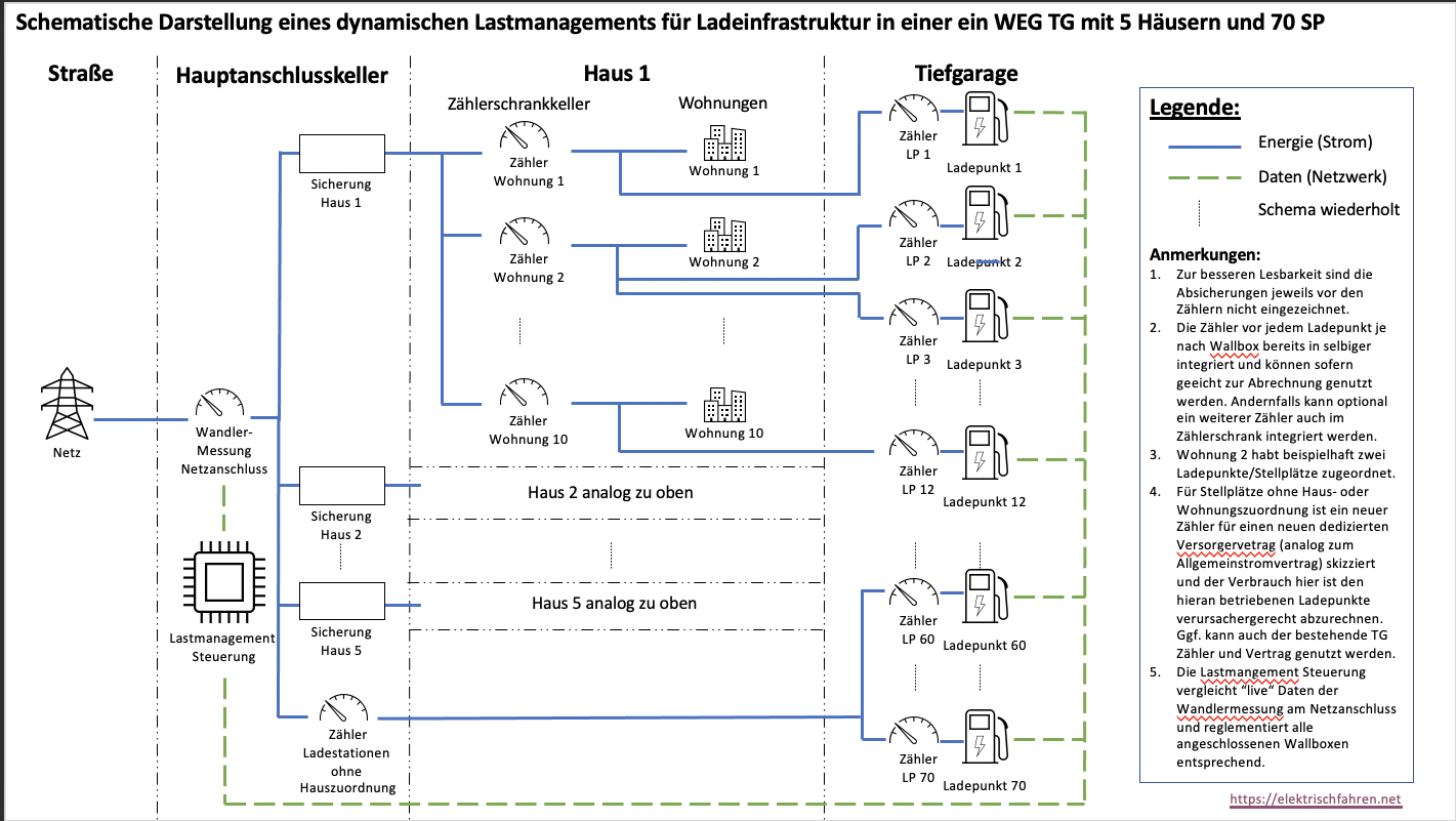

wie schon teils in anderen Threads zu lesen befasse ich mich gerade mit dem Thema Ladeinfrastruktur einer größeren WEG TG (5 Häuser, knapp 70 SP in einer TG). Die WEG ist größtenteils (noch) selbst bewohnt.
Während ich mit Kevin bereits bilateral zum Thema Open Scale im Austausch bin, möchte ich mit einem öffentlichen Austausch hier beitragen, dass das was wir am Beispiel unserer WEG erarbeiten auch anderen zunutze kommen kann. Unseren Fall habe ich vordringlich um unsere Eigentümergemeinschaft zu informieren hier einmal dargestellt: https://www.elektrischfahren.net/
An Euch wäre hier konkret die Frage ob ich Open Scale und dessen Anwendung insofern richtig verstanden habe, dass es sich wie dort dargestellt auch nutzen lässt: https://www.elektrischfahren.net/die-loesung-im-detail/
Gibt es hier (außer Kevin natürlich) jemand der eine Open Scale Lösung betreibt und an einem Austausch zum o.g. Umsetzungsvorschlag und möglichen Fallstricken interessiert ist?
Damit das ganze nachvollziehbar bleibt, falls die o.g. Website einmal nicht mehr sein sollte hier auch noch einmal die entscheidende Schema Skizze direkt:
Magnus

Mag mir niemand helfen? Ich versuche es nochmal mit ein paar konkreteren Fragen:
1. Ist die SW für das was sich “Open Scale” nennt denn eine andere?
2. Das erste Angebot eines Elektrikers enthält neben der OpenWB ausschließlich ein “openWB EVU Kit v2 MID” für den zentralen Anlagenanschluss. Ist das wirklich alle was ich brauche um die oben Skizzierte Lösung zu realisieren? Das wäre ja sensationell unspektakulär und um Größenordnungen günstiger als diverse Alternativen die mir sonst im Markt bisher angeboten wurden.
3. Lässt sich wieder mit Blick auf obige Skizze der Aufbau der Steuerung auch um weitere EVU Kits erweitern die bei Bedarf auch die Einzellast pro Haus limitieren?
Magnus
Magnus
- Beiträge: 10046
- Has thanked: 143 times
- Been thanked: 345 times
Re: Open Scale Funktionalität
2. Ja, das reicht...
3. Das müsste noch realisiert werden.
