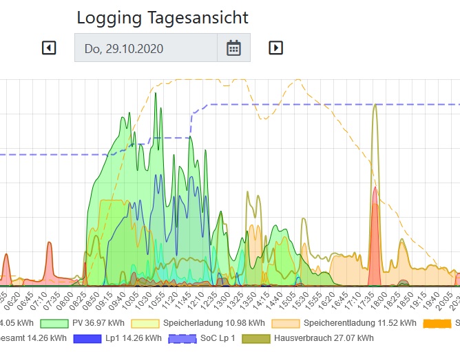

Ich hatte da auch so meine Bedenken, heute verlief mein Produktion so:
Meine Anlage ist größer als deine, du wirst also weniger Leistung bei gleicher Sonneneinstrhlung haben.
Der Zoe hat einige Zeit einphasig geladen, trotzdem haben wir 14,3kWh geladen, oberste Linie wären bei mir 12kW, ja wenn die Umschaltung mit dem ZOE klappen würde, hätten wir noch mehr geladen bekommen.
Deine 10kWp Anlage hätte heute so aus überschlagen 66% von meiner Anlage gemacht bei selber Ausrichtung, also so ca. 10kWh hättest du laden können, da wärst du wohl auch bei ca. 7kW Ladeleistung angekommen.
Wenn ich das richtig sehe ist dein WR 3-phasig, wenn wir davon ausgehen das du 20A (4600W) beziehen kannst auf einer Phase und dein WR auf der selben Phase ca. 13A (3000W) liefern kann, dann passt das mit den 7kW zum Laden, der Zähler saldiert ja zum Glück.
