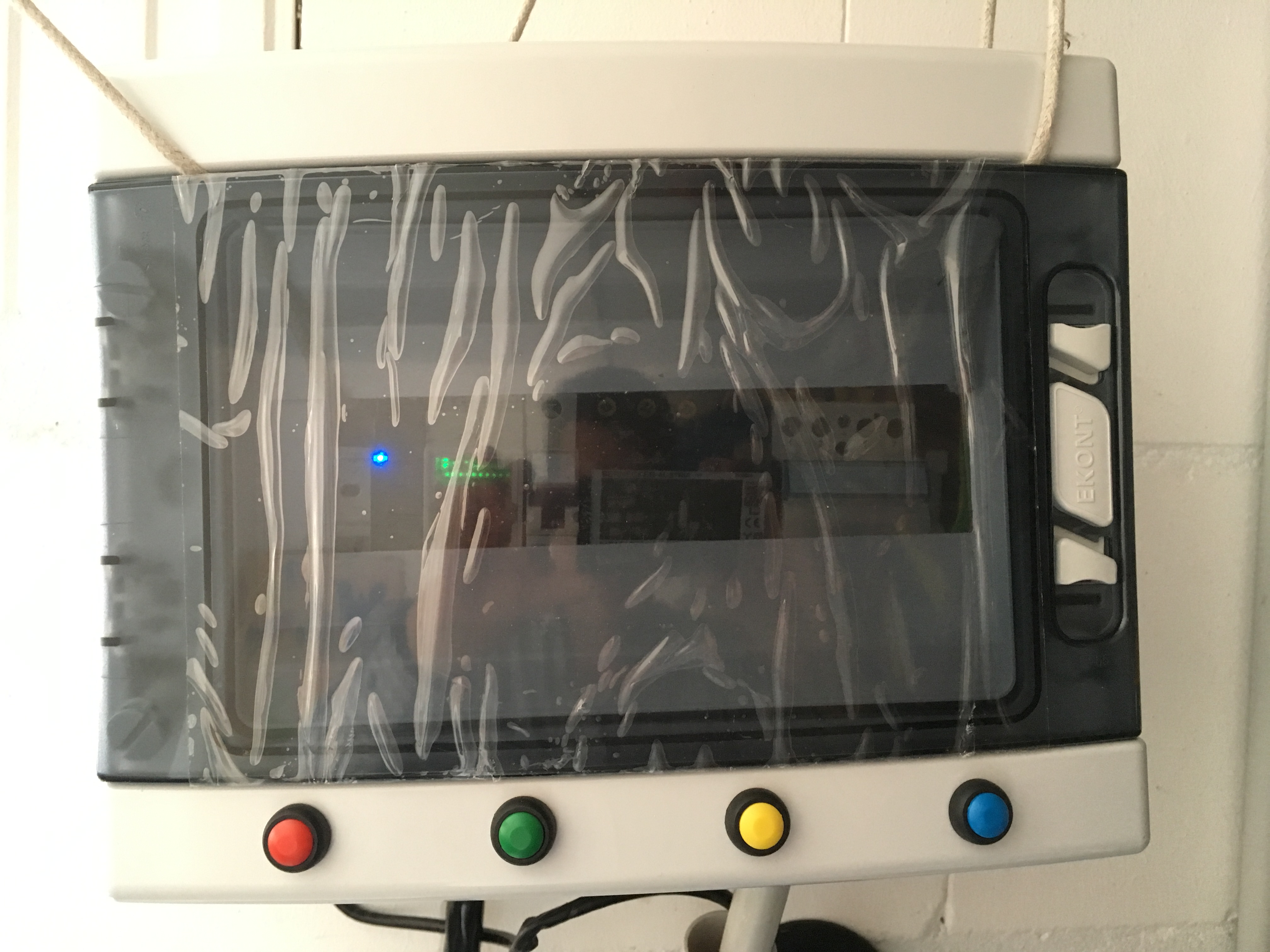

Bin noch neu, habe aber gelesen, das neben der Umschaltung des Lademodus (z.b. von Nur-PV zu Sofort-Laden und umgekehrt) auch über einen Taster möglich wäre?
Wie würde das konkret realisiert?
Ist das in der software bereits berücksichtigt?
Danke1

ja, das haben schon einige umgesetzt und das ist in OpenWB integriert.
Der Lademodi kann nicht nur über die Weboberfläche sondern auch an der Wallbox direkt eingestellt werden. Hierzu müssen schließer Taster von GND (Pin 34) nach Gpio X angeschlossen werden.
SofortLaden GPIO 12, PIN 32
Min+PV GPIO 16, PIN 36
NurPV GPIO 6, Pin 31
Aus Gpio 13, Pin 33

Ist vermutlich ein externer AP-Taster vorgesehen oder gibt es die auch zum Einbau ins Gehäuse?

ie872
Beiträge: 53
Registriert: Di Mär 05, 2019 11:39 pm
Has thanked: 4 times
Re: Umschalten Lademodus an der Wallbox selbst
Beitrag von ie872 »
Was genau ist „Standby“ für ein Lademodus.
Reicht es nicht, wenn ich auf PV, Sofort Laden etc. geschaltet habe?
Habe Eure fertige Box um die 4 Lademodi Schalter ergänzt und mal provisorisch installiert.
(1.46 MiB) 2069-mal heruntergeladen
