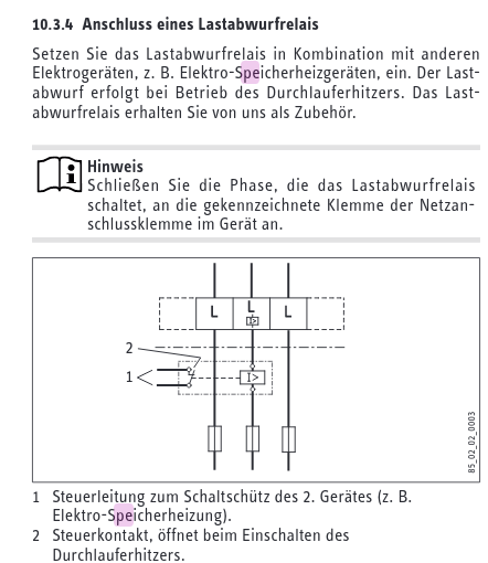

openWBSupport hat geschrieben: Di Nov 03, 2020 10:33 am Sobald der DLE aktiv ist schaltet er ein Relais/Schütz.
Das Handbuch meines DLE nennt direkt ein Lastabwurfrelais LR-1-A (https://www.stiebel-eltron.de/de/home/p ... r-1-a.html). Kann ich daran dann direkt schon die RSE-Kontakte anschliessen, oder brauche ich da noch eine weitere Komponente?

Ich frag noch mal expliziter: Lieben @openWBSupport, brauche ich noch ein Schuetz zwischen Lastabwurfrelais und den RSE-Kontakten auf den Addon-Platine? Mein Elektriker des Vertrauens konnte es nicht sagen, ohne die Anleitung/Schaltplaene der Wallbox/Addon-Platine zu kennen.

Das ist ein Öffner Kontakt.
Benötigt wird allerdings ein Schließer Kontakt.

openWBSupport hat geschrieben: Mi Nov 04, 2020 1:30 pm Das ist ein Öffner Kontakt.
Okay, das heisst dann wohl, dass ich noch ein weiteres Relais mit Wechsler brauchen werde. Wieviel Volt duerfen an den RSE-Kontakten denn anliegen?
