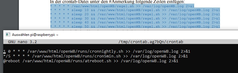

Lt. Doku soll crontab geändert werden, aber da stellt sich die Frage wo?
ich versuche meine Ersten Schritte mit openWB und einer Installation am Raspi.

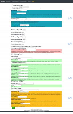

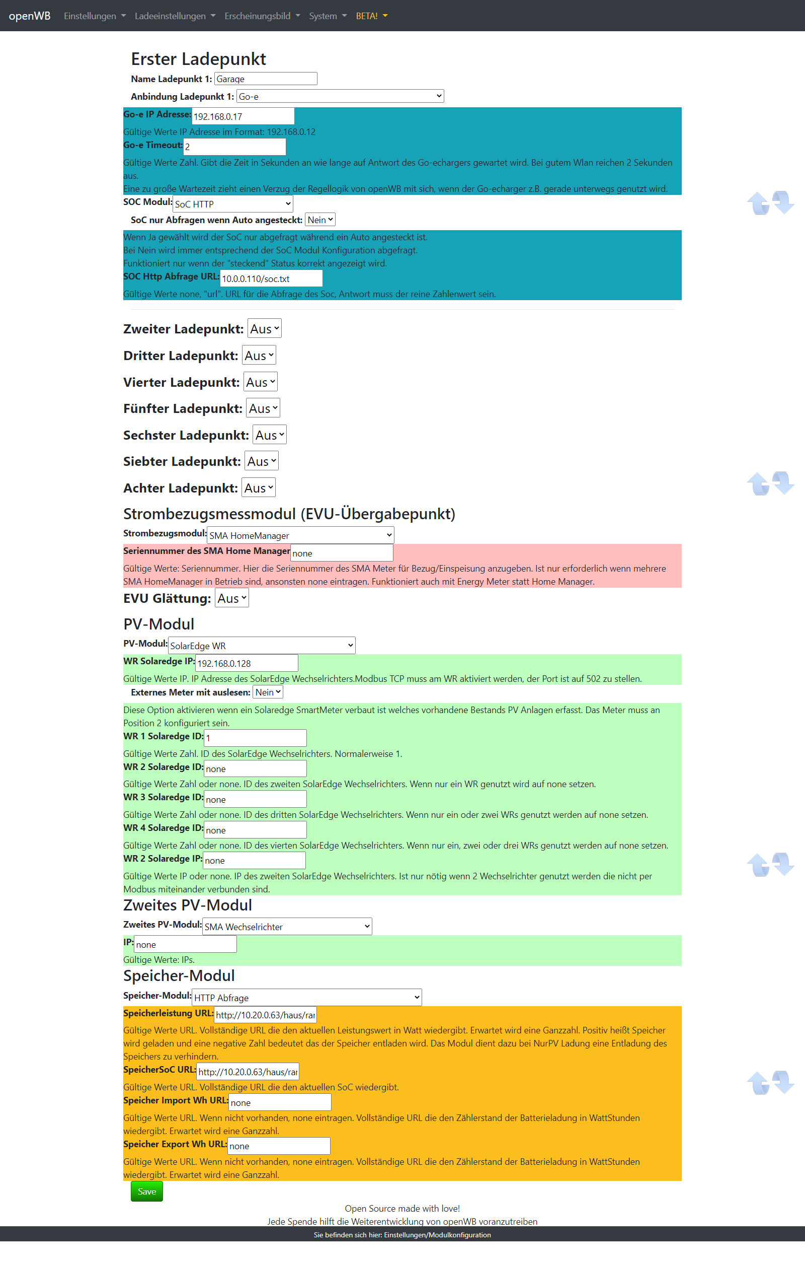

in der Konfig habe ich eingestellt:
- Garage
- Go-E (irgendeine IP, gibts ja nicht)
- Strombezugsmessung - SMA HomeManager (SNR: none)
- PV Modul ?? soll ich da was einstellen wie SMA EnergieMeter ??
mir fehlt die Eingabe der IP vom Sunny Home Manager
Der SMA Tripower hat keinen Lan Anschluss, das läuft über den Sunny Home Manger per BT, d.h. Werte müssen darüber kommen
Solar Edge hängt am Netzwerk, Anzeige wäre sinnvoll, denn beide WR erzeugen den Überschuss
dh. ich muss euch belästigen und mich hier durchfragen
- Garage

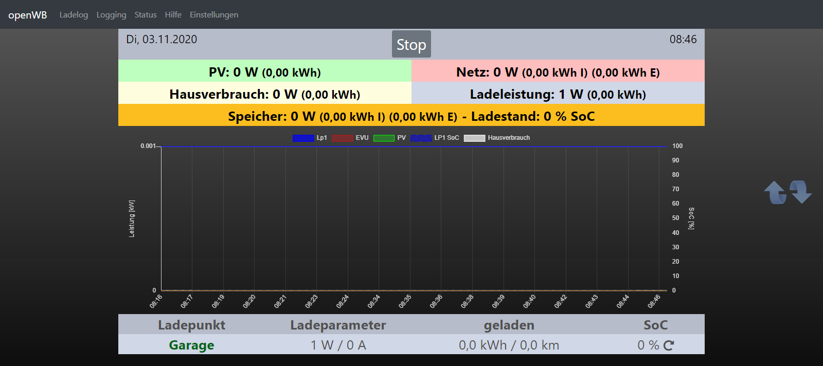

das sind die Settings und die Hauptseite

HomeManager 1.0 und SMA ohne Netzwerk wird nicht unterstützt.
Entweder ein SMA Energy Meter / 2.0er HomeManager verbauen oder den Solaredge SmartMeter oder das openWB EVU Kit.
Der Solaredge ist auslesbar, hierfür am Solaredge ModbusTCP aktivieren und die IP Adresse angeben im PV Modul.
Die Daten des SMA können über einen separaten Zähler (openWB PV Kit) erfasst werden.

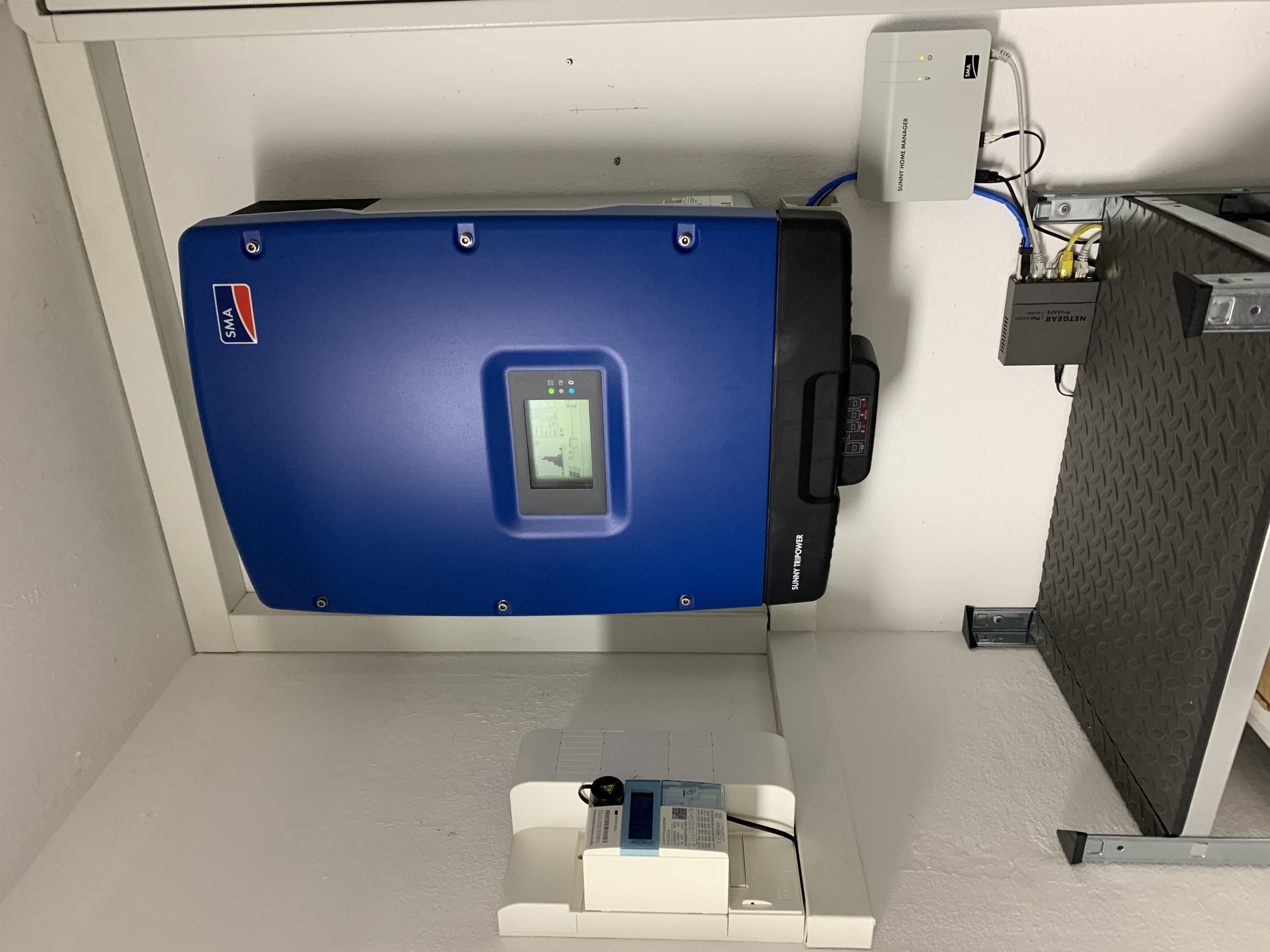

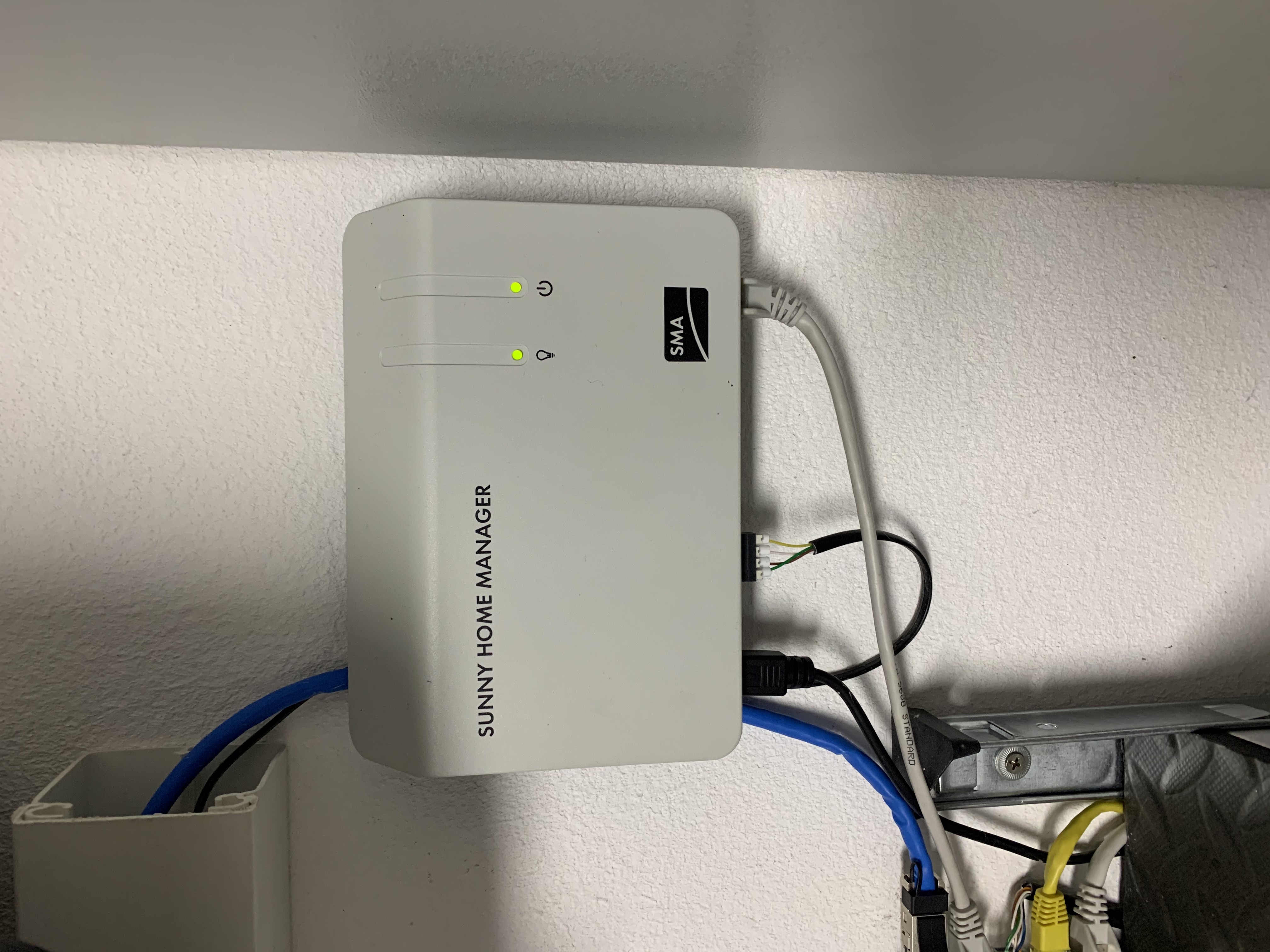

der Sunny Home Manager 1.0 ist am Lan. Warum benötigt der SMA dann noch eine Lan Verbindung ?
das verstehe ich jetzt nicht ?

Weil wir die Daten aus dem SMA1.0 nicht rausbekommen.
Nur von den Wechselrichtern direkt (per LAN / ModbusTCP).
Vom SMA Energy Meter oder HomeManager 2.0 kriegen wir dann die Daten am Hausübergabepunkt.
Vielleicht geht es auch irgendwie aus dem SMA1.0
Da der aber selten verbaut ist / selten angefragt wurde, hat das entsprechend niemand verfolgt.
