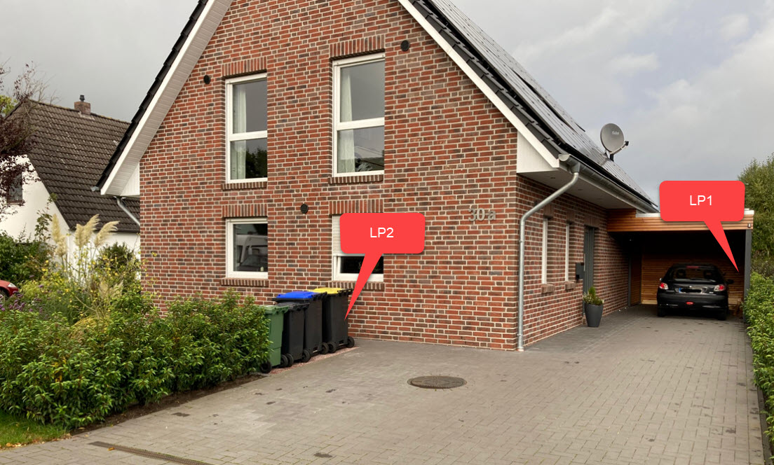

Wir haben bei uns zwei Parkplätze, einen im Carport für unser Auto und einen Gästeparkplatz.
Beide Parkplätze würde ich nun möglichst sinnvoll mit einem Ladepunkt ausstatten, sodass auch Gäste ihr EV oder Hybrid laden könnten.
Ich bin nun aber anhand der Lösungen von OpenWB leicht überfordert, was für mich wie am sinnvollsten ist.
Der Ladepunkt 1 (im Carport) ist in meinen Augen der Wichtigere und sollte mit 11kw bzw. perspektivisch (nach einem Jahr wg. KfW) mit 22kw maximal laden können. Der Ladepunkt 2 (Gästeparkplatz) reicht mit 11kw vollkommen aus.

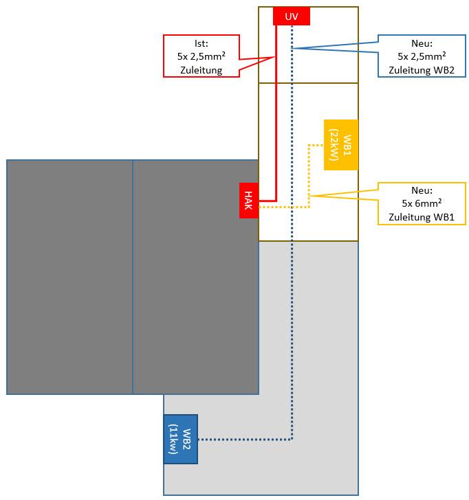

Ich bin mir nun absolut unsicher, wie ich das ganze möglichst sinnvoll abbilden kann, die Situation habe ich einfach mal skizziert.
Zu meinen Fragen:
1.) Müssen beide Wallboxen separat abgesichert werden oder kann ich die in einen Stromkreis hängen?
2.) Welche Wallbox(en) sollte man für meinen Anwendungsfall nehmen? Ich steige da leider nicht ganz durch.
3.) Kann man das PV-Überschussladen manuell einfach deaktivieren? Annahme: Nach Sonnenuntergang Ankunft zu Hause, morgens lange Strecke vor sich, über Nacht aus dem Netz laden?
4.) Wäre die Leitungsführung so machbar (siehe Foto)?
5.) Müssen die Wallboxen untereinander verbunden sein (direkt) oder reicht eine Anbindung per LAN-Kabel und Zusammenführung auf einem Switch?
6.) Könnte ich die Wallbox im Carport zwischen
Wichtig: Da wir den Ioniq nur leasen, möchte ich das System möglichst langfristig / flexibel auslegen.
Anbei ein paar Fotos:

1. Laut VDE, ja.
2. standard oder standard +. Ggf auch standard und eine Buchse. Die sind frei kombinierbar.
3. Ja
4. Jenachdem was an roter UV dranhängt.
5. nur im selben Netzwerk.
6. fehlt was?

Was hängt an der UV im Carport: Der stärkste Verbraucher ist aktuell eine 1,1kW Tiefbrunnenpumpe, die ich aber losgelöst von der Wallbox an P2 schalten könnte. Kritisch?
Meine eine Frage habe ich anscheinend nicht vollständig gestellt:
Ich habe, wie auf den Fotos zu sehen ist, im Carport einen Sparrenabstand von 52cm und könnte die Wallbox "zwischen die Sparren" setzen und dann nur noch das Ladekabel und den Stecker herausführen, sie wäre dann also horizontal zwischen die Sparren gesetzt. Das wäre optisch deutlich sauberer und ruhiger. Könnte ich die Wallbox demnach "horizontal" montieren? Den Ladestecker / Ladekabel würde ich "klemmen", sodass die Last nicht auf die Wallbox geht.
...nur wenn es gleichzeitig läuft.
Ja, geht.

Dass es künftig nie gleichzeit läuft kann ich nicht ausschließen. Ich denke ich ziehe zur UV im Carport eine neue Zuleitung mit 5x 6mm2, dann bin ich da auf der sicheren Seite. Es kommt an die UV im Carport auch noch ein Gartenhaus - wäre ja doof wenn man dann immer prüfen muss was gerade an Last da ist.

DasMoritz hat geschrieben: So Nov 08, 2020 10:33 am ... Ich denke ich ziehe zur UV im Carport eine neue Zuleitung mit 5x 6mm2, dann bin ich da auf der sicheren Seite. Es kommt an die UV im Carport auch noch ein Gartenhaus - wäre ja doof wenn man dann immer prüfen muss was gerade an Last da ist.
Ich kann Zuleitungen für Wallboxen von 5x6mm2 nur empfehlen und und ev. sind für die Zuleitung an eine UV sogar 5x10mm2 sinnvoll und kaum teurer.
