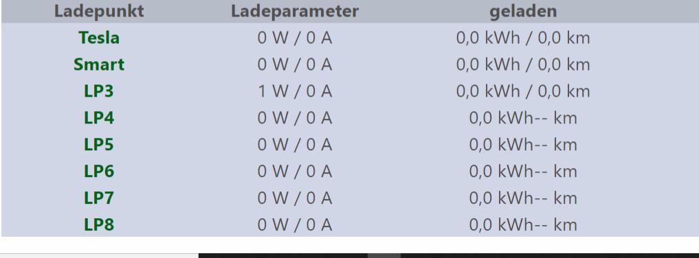

gibt es auch eine Anzeigemöglichkeit STATUS für LP 4-8 ?

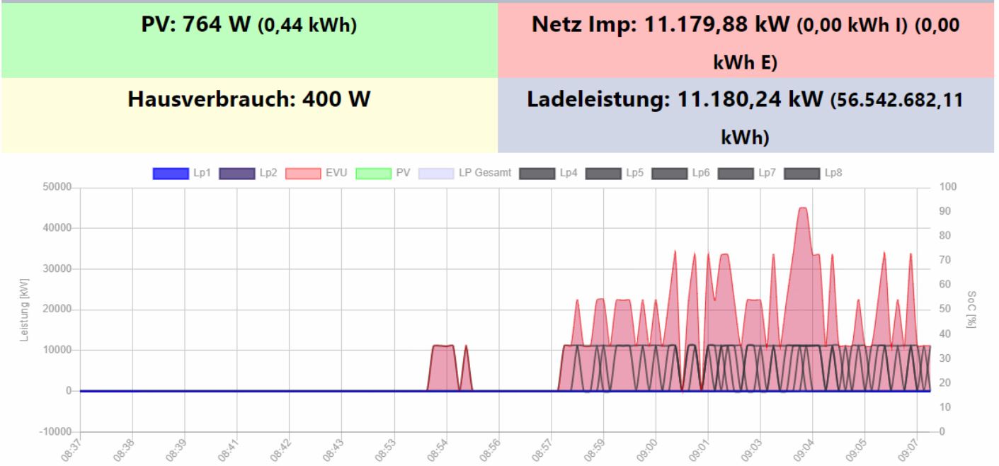

Leider bekomme ich von den über Modubus-TCP angeschlossenen LP sehr interessante Ladeleistungen von ca. 11.000 kW angezeigt. Diese Anzeige ist wechselnd.

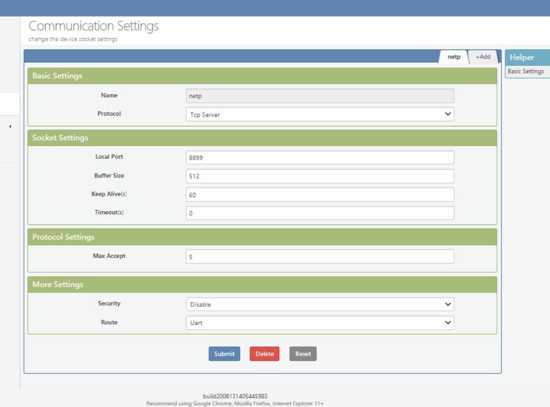

Wenn der elfin Adapter genutzt als Ladepunkt openWB Satellit wählen und eine SDM Id größer 100, sofern der elfin nach der Anleitung im downloadbereich konfiguriert ist.
