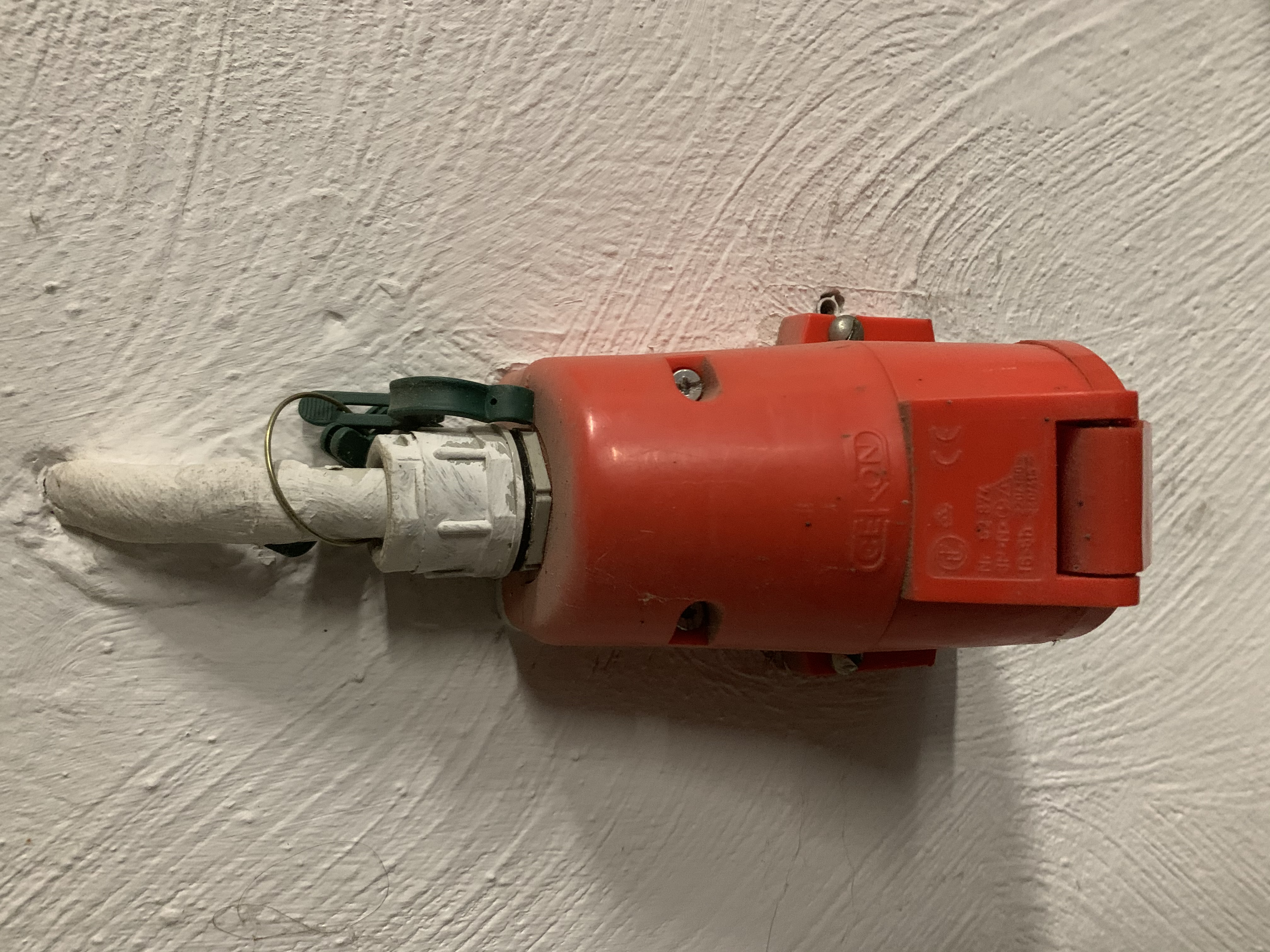

ich möchte schon seit einiger Zeit 2 Wallboxen installieren lassen, daher kommt die Förderung gerade richtig. Folgende Konstellation:
- 14,4 kWp PV Anlage (Südausrichtung)
- Fronius Symo 12.3 WR mit S0-Zähler
- Kraftsteckdose in der Garage(Neuer LS notwendig) - IObroker Steuerung für ziemlich alles im Haus (der IObroker Adapter scheint aber vorhanden zu sein)
Meine Fragen:
1) Da wir bereits vom Vorbesitzer eine Kraftsteckdose in der Garage haben frage ich mich ob wir die Verkabelung nicht beibehalten können? (Nach Prüfung durch unseren Elektriker)
2) Es sollen zwei Wallboxen angeschlossen werden. Der Kabelquerschnitt sieht sehr nach 4,5mm oder 6mm aus. Wenn dem so ist könnte ich dort zwei Wallboxen anschließen richtig? Wäre das dann die Master Slave Variante oder ist Master Slave dafür gedacht automatisch nacheinander laden zu können?
3) Da wir einen S0 Zähler haben benötige ich um die Daten richtig auslesen zu können die openWB EVU Kit Erweiterung richtig?
4) Welche OpenWB(en) sollte ich denn nun kaufen. Die Standard+ oder die Custom?
Ich wäre dankbar für eure Unterstützung.

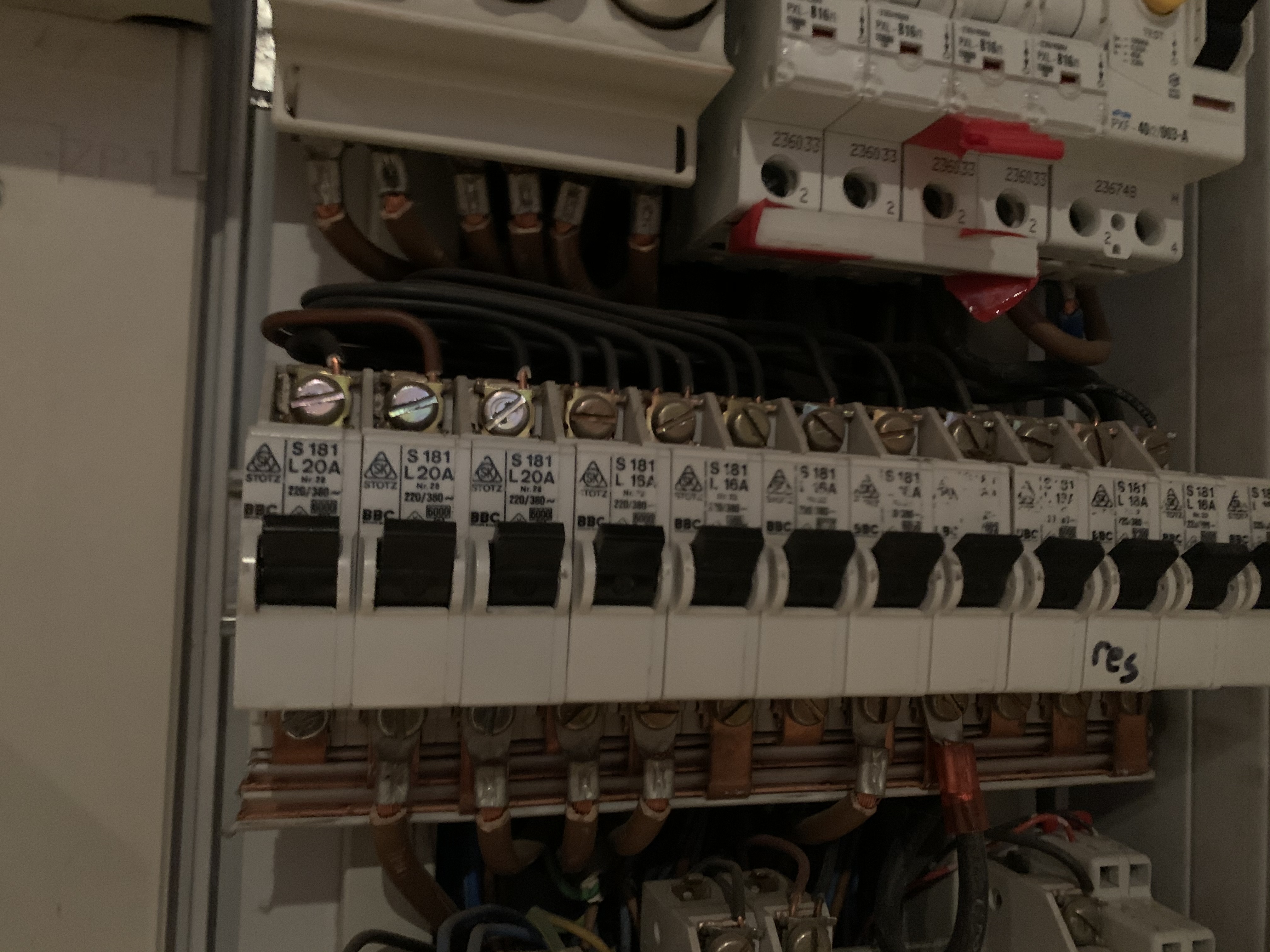

Re: Was bestellen?
Da jeder Ladepunkt seine eigene Absicherung braucht, ist da etwas mehr nötig.
Falls die Zuleitung passt (Querschnitt, Länge, Verlegeart) kannst du daran eine UV hängen, die Zuleitung wird dann OHNE vorgeschalteten FI nur mit LS oder Lasttrennschalter (mit Neozed sicherungen) abgesichert. In die UV kommen dann zwei 3-Polige LS B16 für jede openWB. die benötigten FI Typ B sind dann in den openWBs verbaut (kann aber auch in die UV verlagert werden wenn gewünscht.
EVU-Kit direkt hinter den EVU-Zähler oder den S0-Zähler gegen einen mit dem Fronius kompatiblen RS485-Zähler austauschen.
Generell kann ich noch sagen, dass die Installation dort aus Zeiten vor den 80er Jahren ist. Hier kann man nach >40 Jahren auch mal über eine Modernisierung nachdenken. (Überspannungschutz, FIs für alle Stromkreise usw.) Abe das ist ein anderes Thema

Vielen Dank für die Rückmeldung! Dann habe ich schon mal eine Idee was zu tun ist.
Das Haus wurde 1984 gebaut daher werde ich nochmal mit dem Elektriker sprechen ob wir nicht gleich noch die Verteilung modernisieren. Bisher meinte er das sei so noch in Ordnung.
