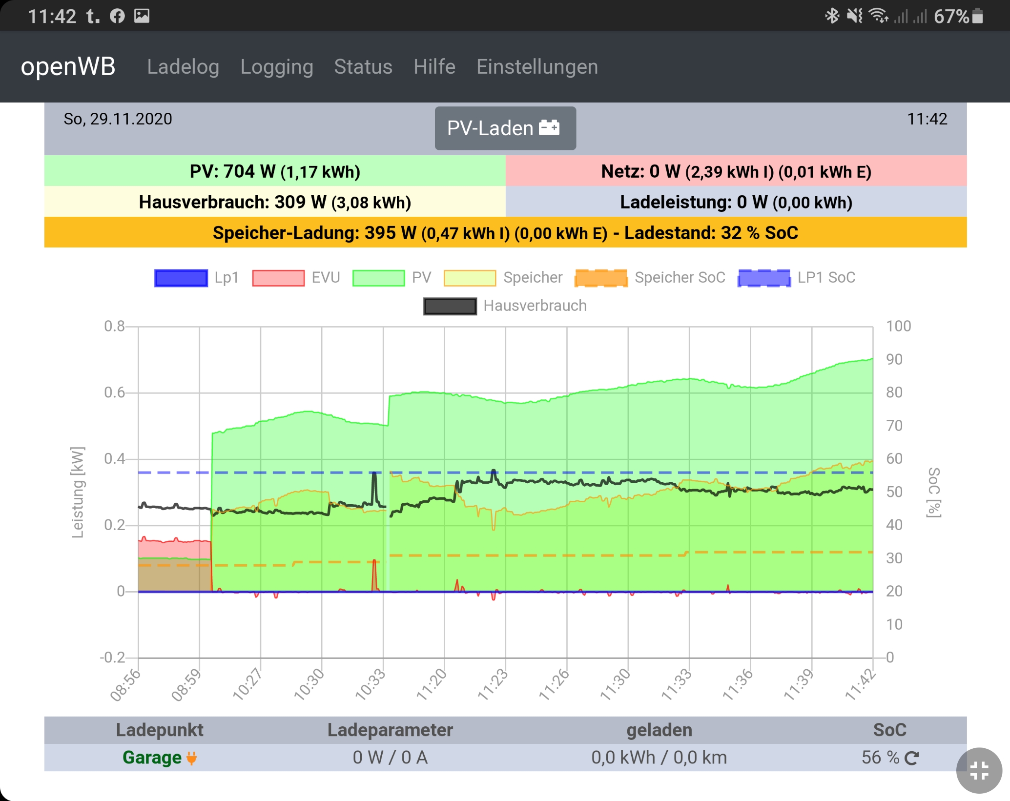

Hier noch der Screenshot
Beiträge: 4360
Has thanked: 28 times
Been thanked: 202 times
Re: Zeitintervall für den Live Graphen der Hauptseite fix auf 20 Minuten
Den Effekt habe ich gerade auch beobachtet. Es sieht so aus, als ob beim Speichern der Einstellung alle älteren Werte verworfen werden (bei mir die 10 Minuten). Wenn das jetzt wieder erhöht wird, füllt sich die Anzeige in Echtzeit mit den neuen Messwerten bis zum Maximum. Die Einstellung funktioniert also, ist aber nicht sofort ersichtlich.
Beiträge: 10377
Has thanked: 196 times
Been thanked: 461 times
Richtig. Wenn von Kürzer auf länger verstellt wird bis zu 2 Stunden Geduld haben :)
