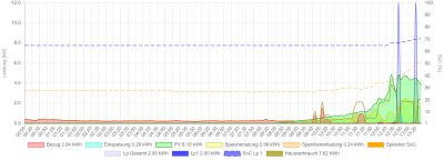

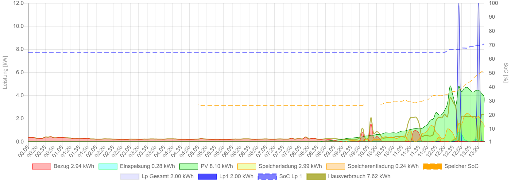

wenn ich mir im Logging die Tageansicht anschaue, dann sind dort für Laden nur hohe Peaks zu sehen. Die Ladung lief mit max 2 kW über diesen Zeitraum.
Dank im Voraus
Chris
Logging Tagesansicht nur Peak der Ladekurve

Bestimmt ein Go-e?
Der liefert nur absolute kWh. Daher die sprünge.
Ist leider extrem ungenau und nicht änderbar.
Go-e weiß um das Problem, wird sich aber aufgrund der Hardware nicht ändern lassen.

Danke für die schnelle Antwort.
Der go-E zeigt aber live die richtigen Werte. Ich versteh das dann in der Tagesansicht nicht.

Der Fi-e liefert als Zählerstand „nur“ einen vollen kWh Wert. Keine nachkommastelle.
Das tageslogging basiert auf 5 min Deltas. Daher die Peaks.
Was der goe live anzeigt ist nur temporär errechnet.
