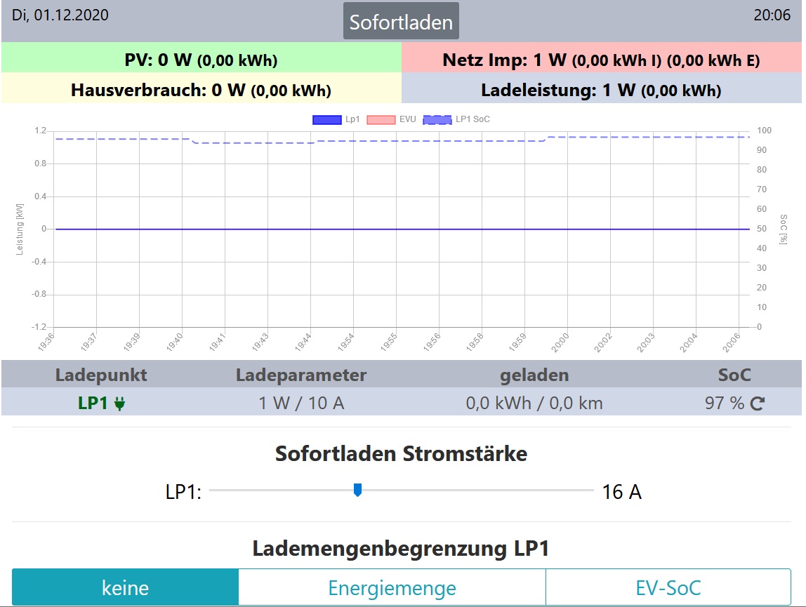

seit gestern lädt meine openWB nicht mehr richtig:
Es wird in der Home-Ansicht keine Ladung angezeigt

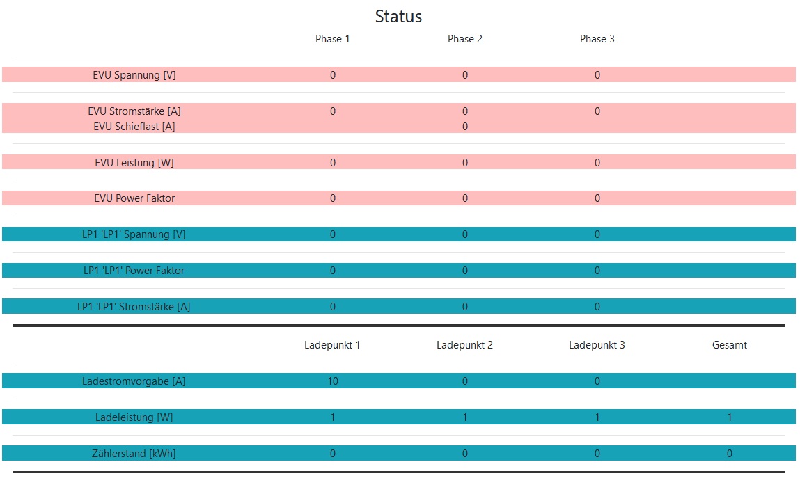

Im Status fehlen die Spannungen der 3 Phasen
Trotzdem wird der Zoe mit ca. 5 kW geladen (das zeigt mein Stromzähler mehr als Grundlast an)
Nach 7 Stunden war das Auto von 39% auf 100% geladen.
Im Logging wird nichts angezeigt
Der Ladelog bleibt leer.

Danke dem Supportteam: habe heute Nachmittag die Antwort bekommen:
Unter Einstellungen -> Modulkonfiguration die Ladepunktanbidung auf "openWB series 1/2 mit geeichtem Zähler Variante 1" konfigurieren, dann sollte es wieder stimmen.
Das war's, sie lädt wieder mit 11 kW und zeigt alles an. :)
Kann sein, dass ich an den Einstellungen was geändert habe. Also erst mal alle Einstellungen prüfen, hab ich jetzt gelernt.
Und noch der Hinweis:
Reboot / Sicherungen rein/raus sind hier tatsächlich eher hinderlich und erschweren die Fehlersuche.
