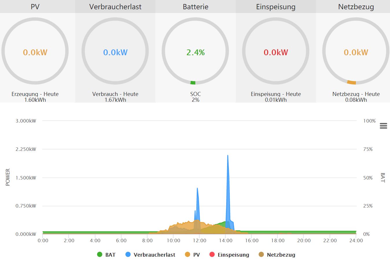

Hier mal ein Screenshot was mir das Alpha Monitoring alles anzeigt, vielleicht hilft das?

Ich würde mal vermuten, dass deine PV Anlage nur an deinem Zähler hängt und die anderen Parteien nicht davon zehren?
Dann kannst du das Lastmanagement brauchbar nur auf deine(n) Zähler beziehen.
Wenn du für das ganze Haus das abdecken willst müsstest du VOR allen Zählern die Messung durchführen, aber da wird dein Netzbetreiber nicht mitspielen, weil du die Messung im ungezählten Bereich machen müsstest, da stehen die überhaupt nicht drauf.
Oder trittst du für die anderen Parteien als Stromverkäufer auf? Dann hättest du eine wilde Kaskadenschaltung mit den Zählern, aber dann dürftest du die volle EEG Umlage für den "verkauften" Strom abführen. Da gehe ich mal nicht von aus. Weil dann könntest du mit dem EVU-Kit für das Lastmanagement hinter den ersten Zähler vom Messstellenbetreiber gehen. Aber wie gesagt, ich glaub nicht dran
