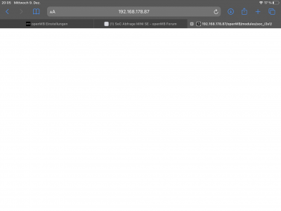

ich versuche seit einer Woche den SoC für meinen Mini SE auszulesen, aber der Wert bleibt auf 0%.
Benutzeraccount, Passwort und VIN habe ich überprüft und kann keinen Konfigurationsfehler feststellen.
Da das SoC-Modul sowohl für BMW und Mini ist, haben andere i3- oder SE-Fahrer eventuell auch
ein Problem mit dem Auslesen ?
Hat jemand eine Idee, wo das Problem liegt ?

Nein, alles unverdächtig. VIN ist 17-stellig.
Ich hatte dazu ein Ticket eröffnet (12578336) und Debug-Daten gesendet.
Leider ist das Ticket geschlossen worden.
Ich könnte die Zugangsdaten per PN schicken. Würde das helfen ?

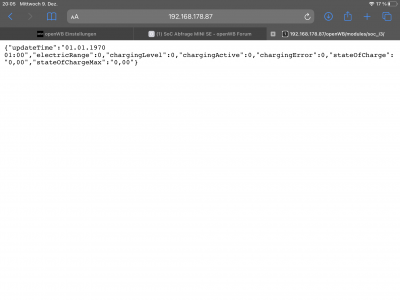

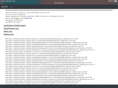

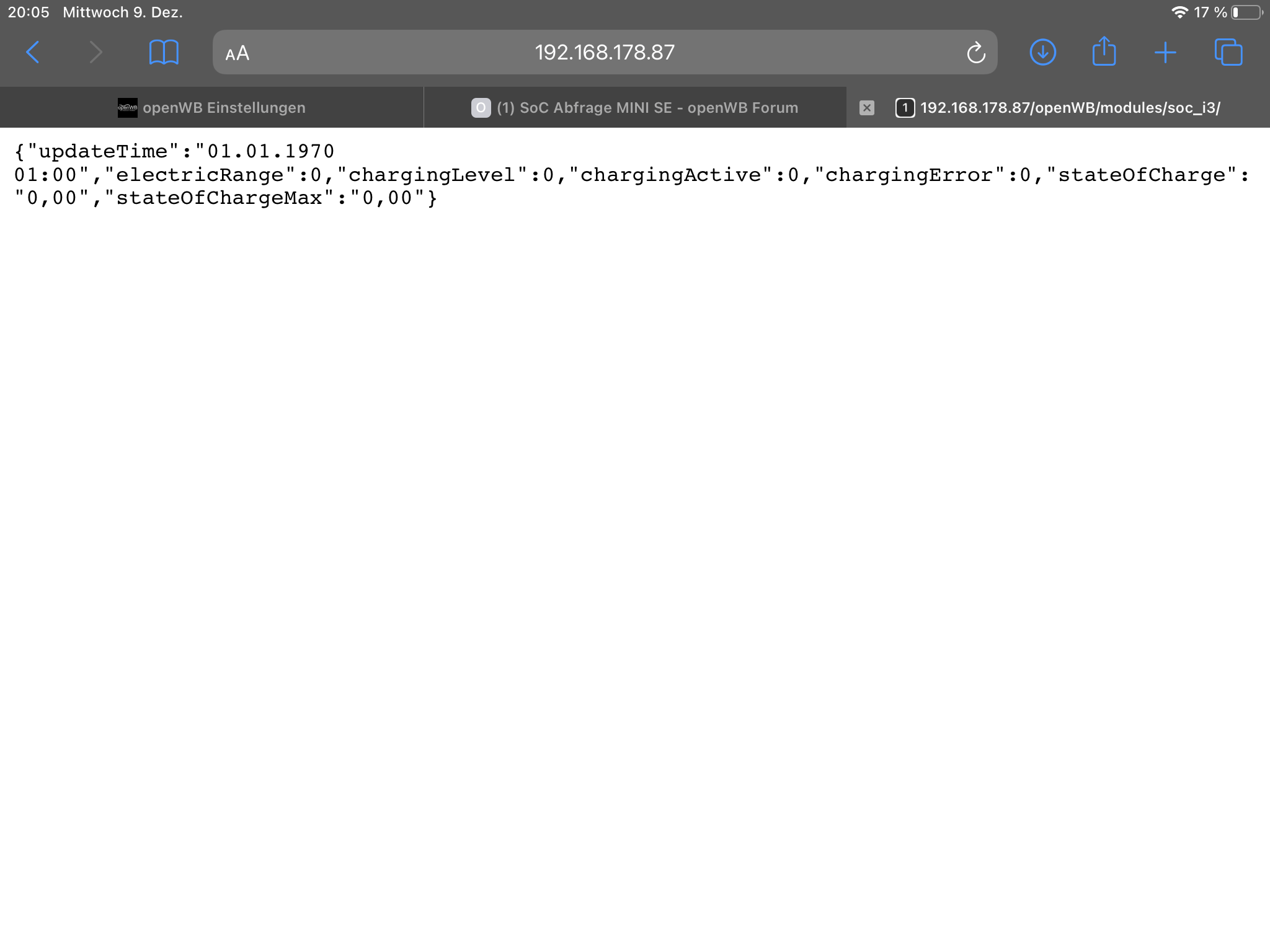

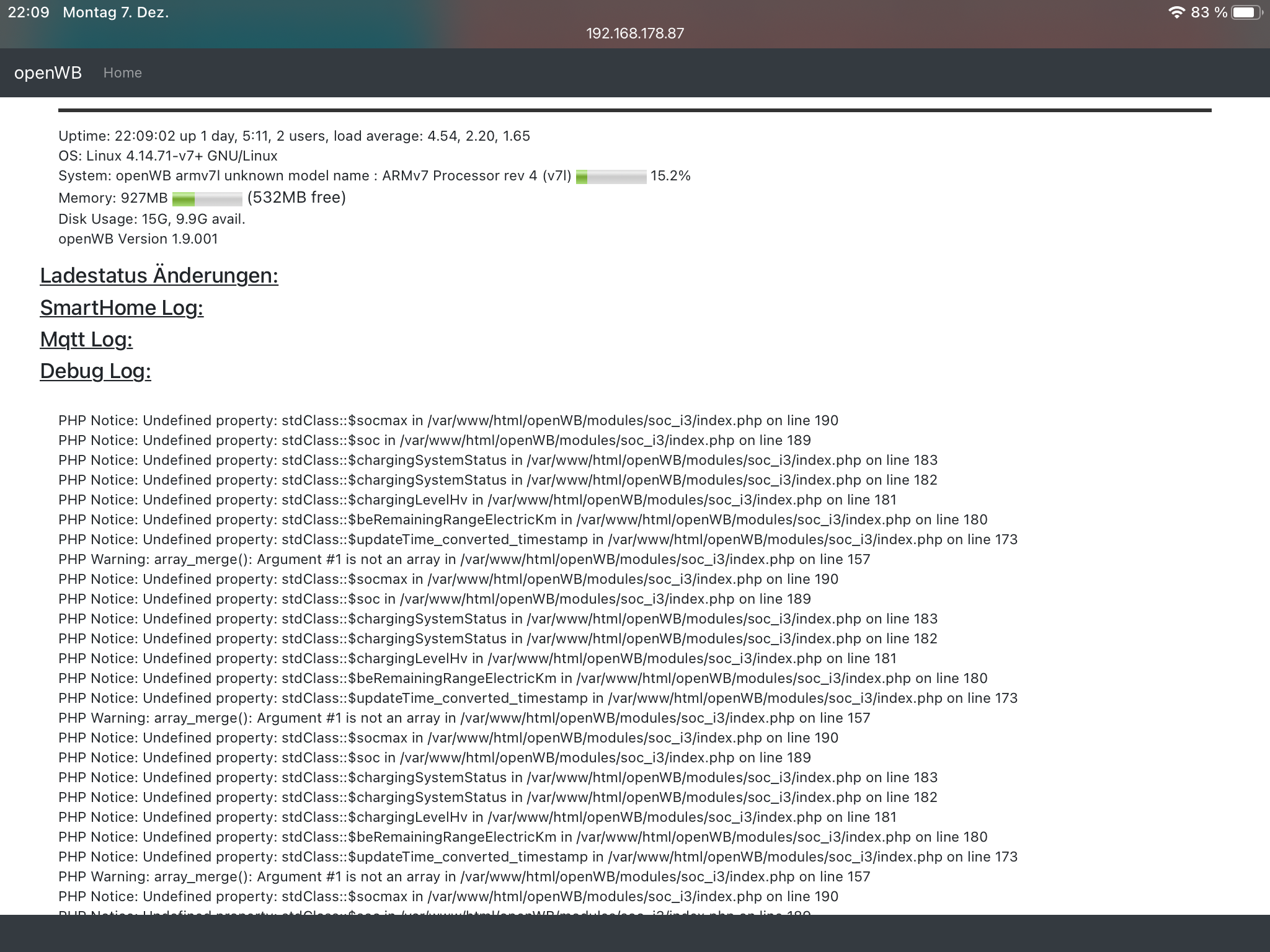

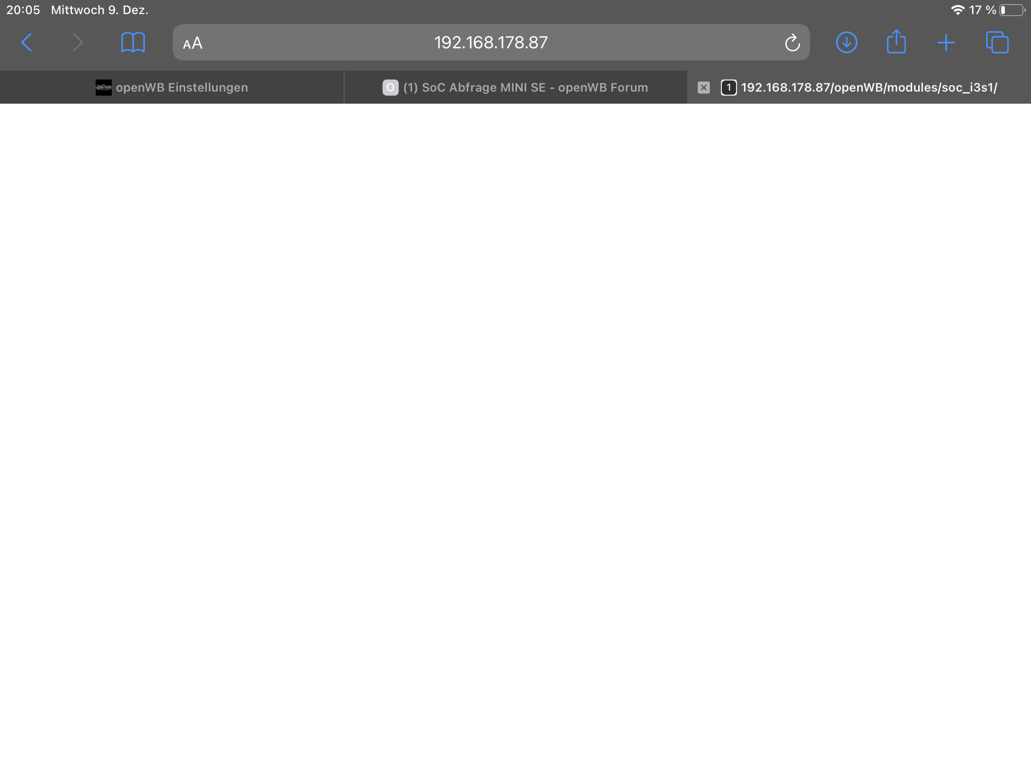

Das war sehr hilfreich.
Welche openWB Version verwendest du ?
Ich habe jetzt auf 1.9.005 nightly aktualisiert, aber der Wert ist immer noch bei 0%.
Wundert mich jetzt auch nicht mehr.
Bei mir wird der Code aus dem Verzeichnis soc_¡3 aufgerufen: Hier gibt es nur Fehlermeldungen: php undefined property.
In dem von dir angegebenen Verzeichnis soc_¡3s1 befindet sich bei mir nichts !
Ich hätte hier ein Unterverzeichnis und eine Main.sh erwartet.
Wer kann das patchen und in einer neuen Version zur Verfügung stellen ?
Viele Grüße,
Thomas
Viele Grüße,
Thomas

soc_i3 ist für Ladepunkt 1, soc_i3s1 ist für Ladepunkt 2.
Sollte aber beides vorhanden sein.
