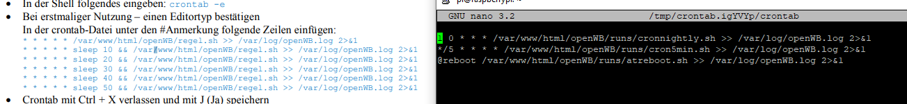

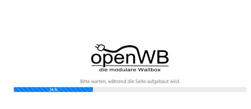

Bei der Installation habe ich eine Frage zur crontab, das verstehe ich nicht...
wenn ich etwas drücke (Home) im Browser, dann baut er die Seite neu auf, bei jedem 2. Mal steht es bei 34% und nur ein Pi Restart bringt es wieder zum laufen... ?
mit dem Back Button komme ich wieder zurück ins openWB aber bei jedem erneuten Druck auf openWB, Speichern usw. kommt das wieder und nichts weiter.

nun auch nach einem Raspi restart bleibt es bei 34% hängen und das wars.
ich habe nach Anleitung am Raspi installiert, Seite 2 Mitte, openWB starten....
tja... kann mir da bitte jemand sagen was da los ist?

OK, nachdem es so gut eine Stunde gestanden ist, hat es doch tatsächlich nun fertig geladen
ich habe unter Einstellungen - Update nachgesehen, es wurde die 1.9.005 Nightly installiert (mit dem Link aus der Doku, das würde ich ev. ändern..)
kann ich auf Stable "downgraden" ?
es wird verm. ein Timeout abgewartet, aktuell steht es wieder bei 34%......

ich habe nun das Update (downgrade) auf Stable 1.9.003 gestartet
siehe da, es lädt wieder zügig durch.
# aber auch nur beim ersten Start, danach wieder selbes, bleibt bei 34% hängen
es ist noch nichts eingestellt, daher meine Vermutung des Timeouts, da keine Verbindung zu irgendeinem Gerät aufgebaut wird.. :geek:

OK, war wohl mein Fehler :|
nach Update der Crontab auf das in der Doku lädt es aktuell zügig durch.
Verstehe zwar den Zusammenhang nicht, aber das ist ja mein Problem, nehme nicht an, dass es mir erklärt wird.
