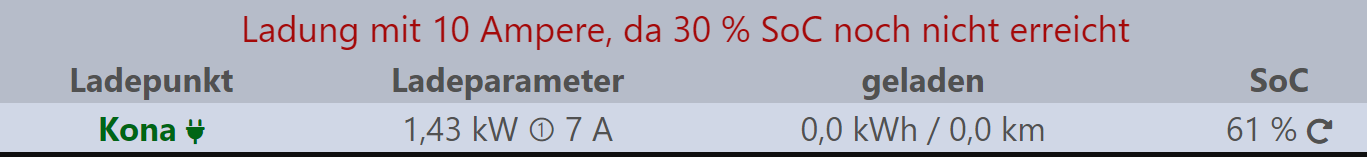

Bei mir hatte er in der Nacht mal kurz 0% und soeben habe ich ihn nochmal angesteckt: siehe Bild
Es hat ca. 4min gedauert, bis erkannt wurde, das ich über 30% hatte. Ich habe aber das Problem mit Bluelink am Telefon. Bei mir klappt alles problemlos aber bei meiner Frau gibt es immer wieder Probleme bei der Fernsteuerung von Klima und co

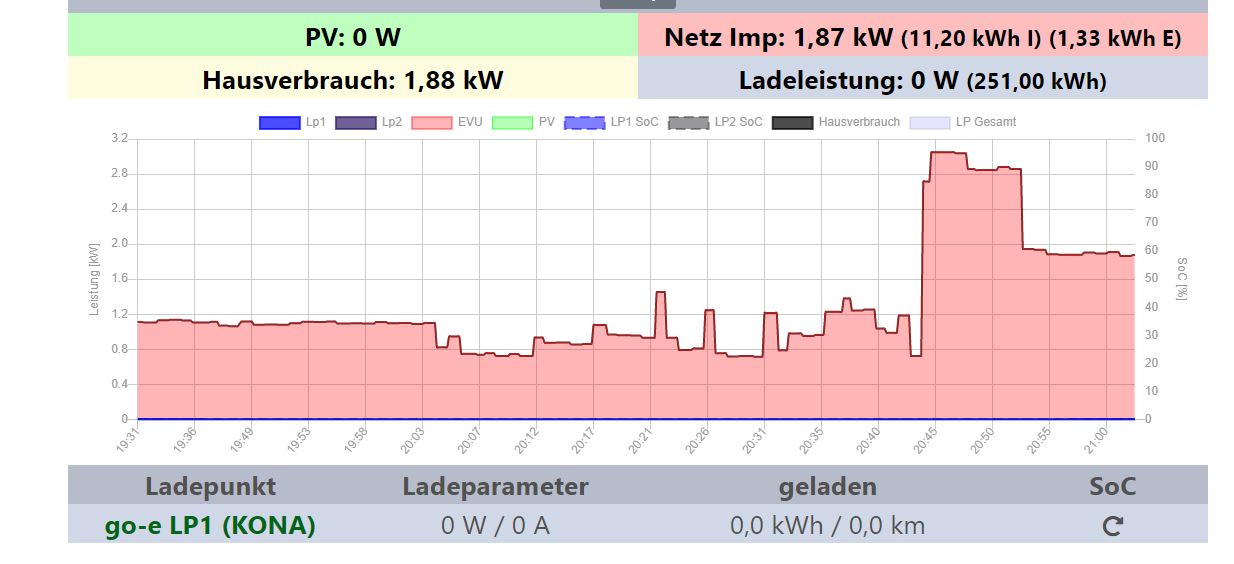

So, ich habe nun alles probiert und auch das magische "!" im Passwort ersetzt. KEIN ERFOLG.
Es kann doch nicht sein, dass sich solch ein Problem nicht lösen lassen kann?!
Gibt es seitens des Supports die Möglichkeit, ein LOG zu fahren, in welchem wir User sehen können, was da passiert?!
Es wird auch NIE die gestrichelte blaue SoC Linie vom LP1 angezeigt, ist doch auch nicht iO, oder?
