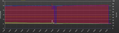

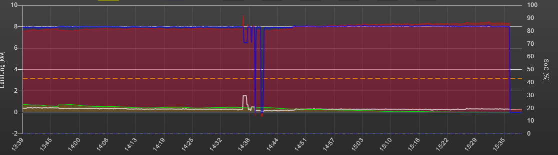

Ich hab heute im Sofort-Lade Modus 3-phasig geladen und wollte dann auf 1-phasig umstellen. Dazu hab ich in den Einstellungen auf 1-phasig umgestellt: Danach das Laden gestoppt und wieder gestartet. Die openWB hat weiter 3-phasig geladen. Bin ich richtig vorgegangen?

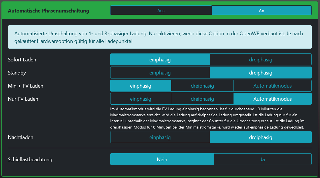

Oha krass, das war mir bis gerade nicht bewusst. Danke für den Hinweis. Heißt das ich muss die Phasen dann oben bei den EV Daten umschalten oder geht es gar nicht?
Und kann man die automatische Phasenumschaltung irgendwie nachrüsten? War für mich eines der Hauptargumente für die openWB und jetzt hab ich es gar nicht
Die Addon Platine hab ich im Shop gefunden, aber die reicht nicht, oder?

Richtig, geht nicht.seran hat geschrieben: Fr Dez 18, 2020 10:57 am Kann man ohne automatische Phasenumschaltung gar nicht auf 1-phasig umstellen?
Diese ist für Berechnungen für das Zielladen. Also Infomartions Einstellung für die openWB.Die Einstellung bei den EV Daten macht gar nichts
