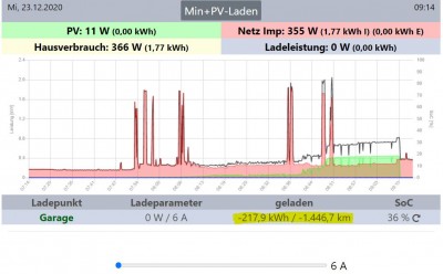

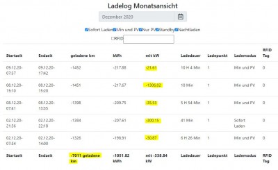

ich habe das Problem, dass ich seit Einsatz von OpenWB die Werte falsch angezeigt bekomme.
Egal welcher Rechner, egal welcher Browser.
OpenWB stable 1.9.003
WB: EVSE-WiFi Eigenbau mit neuestem Ladecontroller und SDM630v2-Modbus RS485 Stromzähler (aktueller FW-Stand)
Habe das Equipment seit Oktober im Einsatz, die Werte wurden von Anfang an nicht richtig dargestellt.
Leider kann ich dazu nichts im Forum finden.
Hat jemand eine Idee?!
angezeigte Ladewerte mit negativem Vorzeichen und unplausibel

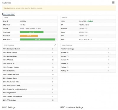

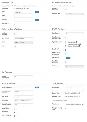

Ich glaube, hier macht es Sinn, erst mal bei EVSE-WiFi anzufangen. Kannst du mal deine EVSE-WiFi Config posten? Wie sieht das denn dort im Log aus? Die Settings und die verbauten Komponenten dazu wären noch interessant. Ebenso, welche Version von EVSE-WiFi läuft. Ohne diese Infos ist es nur schwer nachvollziehbar.

Dein SDM-Zähler zeigt keine Werte auf der Setting/Statusseite. Ist der richtig am RS485 verdrahtet?
11kW WB? Dein Rpp ist auf 32A eingestellt (22kW). => nicht zulässig
L und N hast Du korrekt angeschlossen? Wenn das vertauscht ist (einphasig, Schuko), gibt es Modbusfehler.
