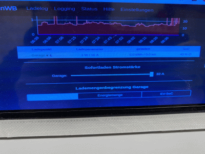

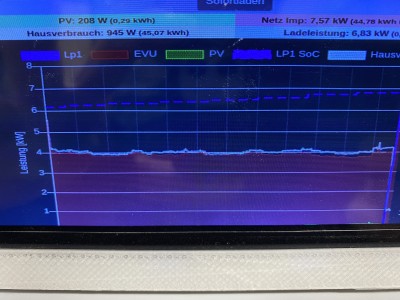

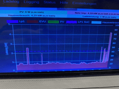

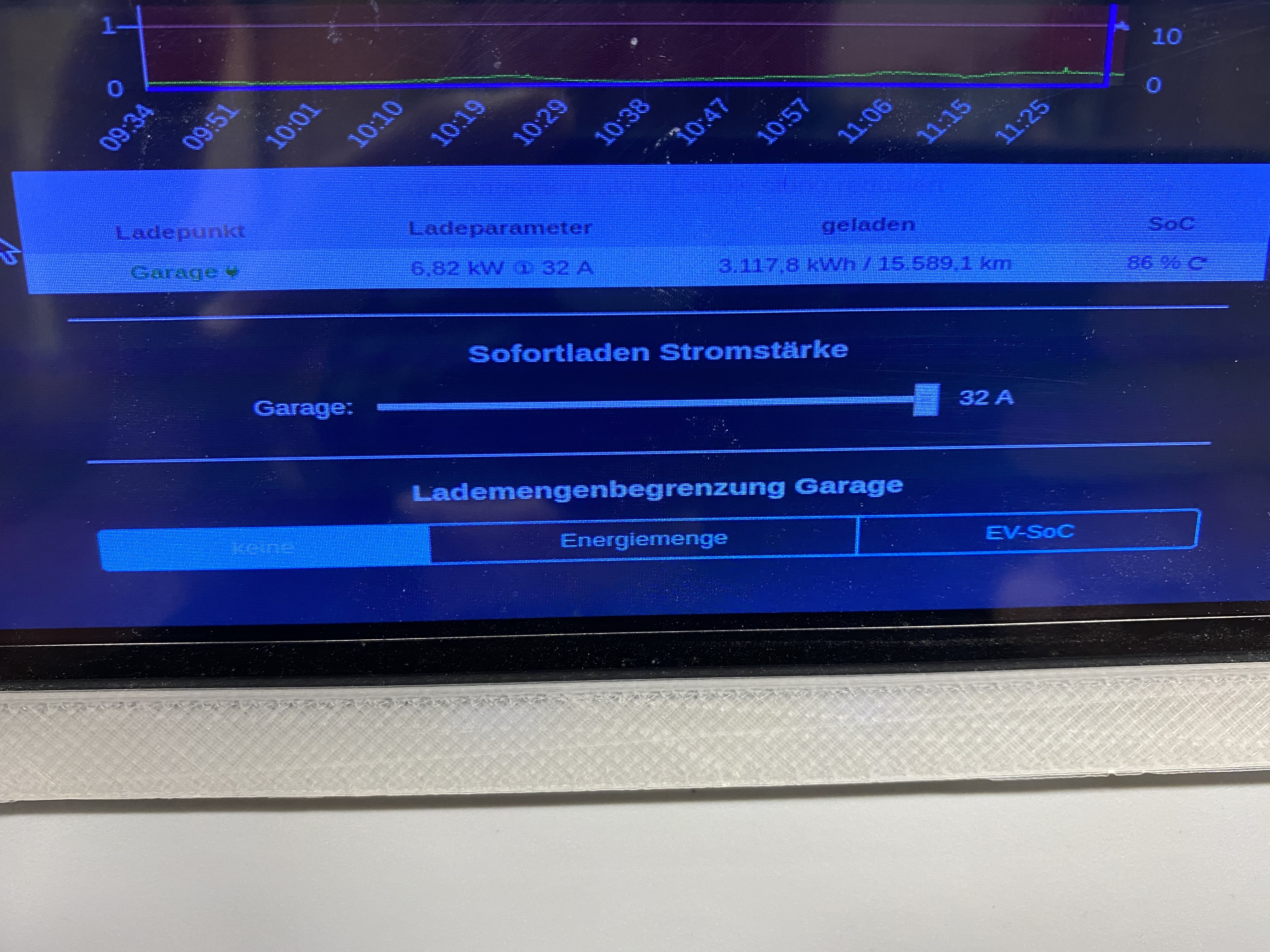

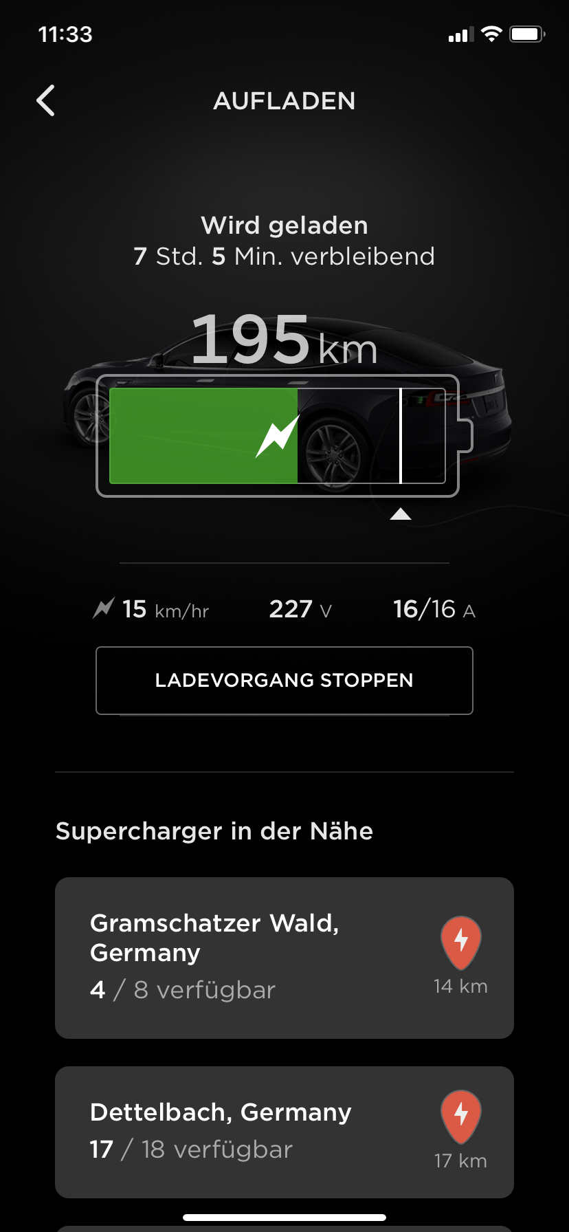

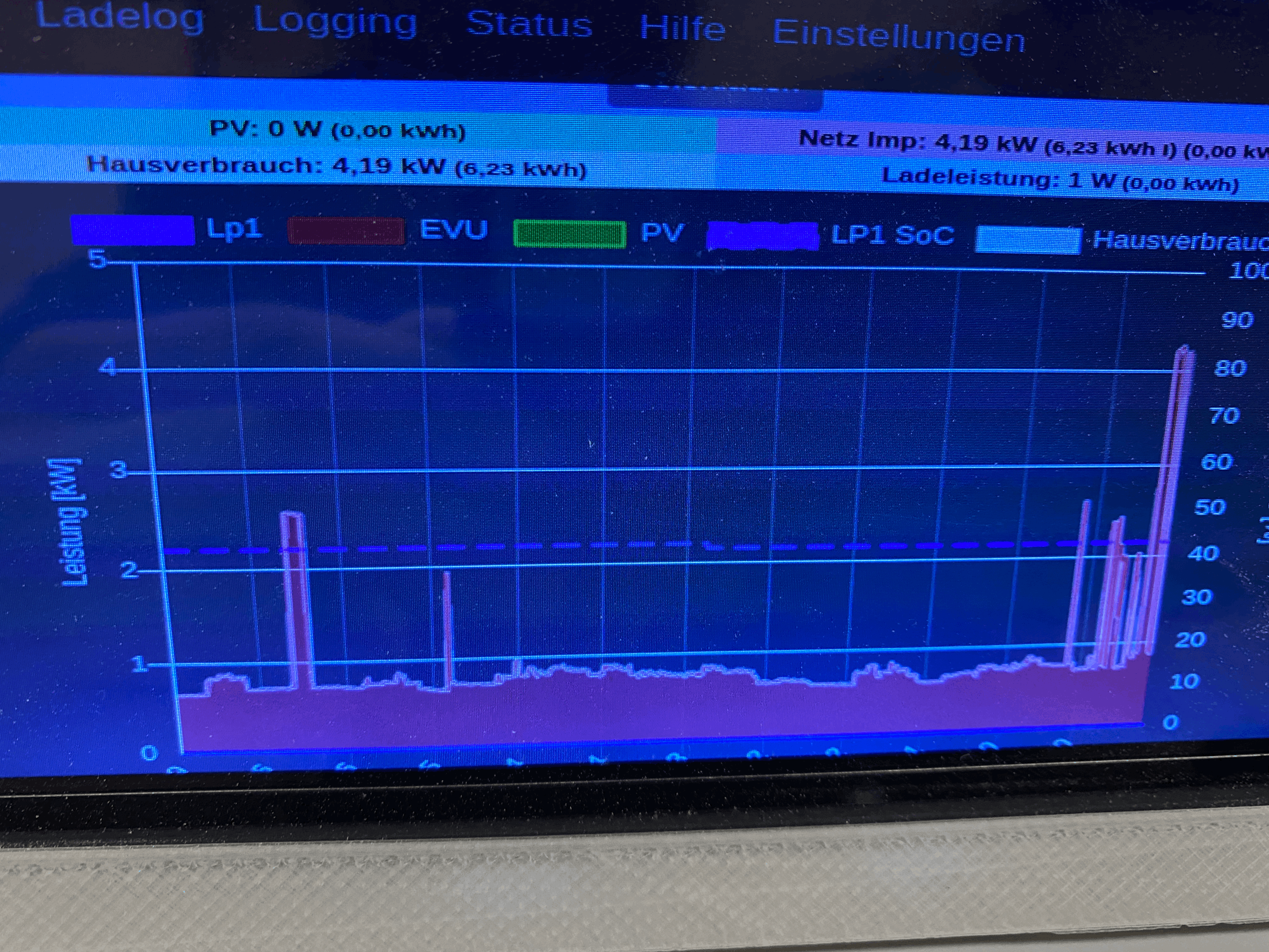

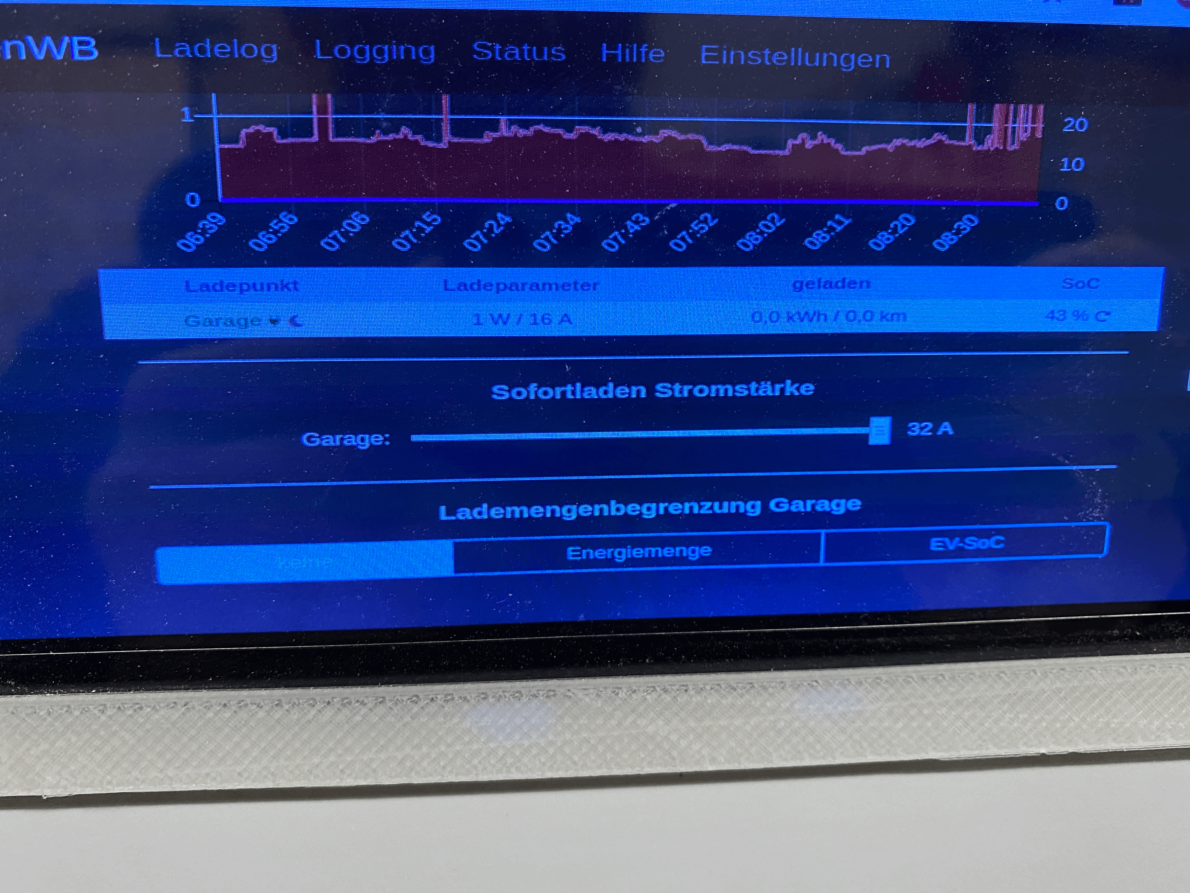

Seit ca. 3 Wochen wird eine Ladeleistung von 1W angezeigt, obwohl aktuell deutlich mehr Leistung aus dem Netz des EVU gezogen wird um das E-Fahrzeug zu Laden. Auch lässt die OpenWB nur noch eine Ladeleistung von 16A zu, obwohl alle möglichen Regler (Nachtladen, Tagladen, Start-Anzeige, usw.) auf 32A eingestellt sind. Anbei die Bilder im Anhang.
Dieser Zustand hat sich ohne dem Einwirken der User eingestellt. Die Hardware zur OpenWB haben wir aus dem Shop erworben und seit 12 Monaten ohne Probleme die Wallbox auch mit hoher Zufriedenheit Betrieben.
Hat jemand einen Tipp?

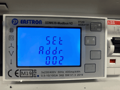

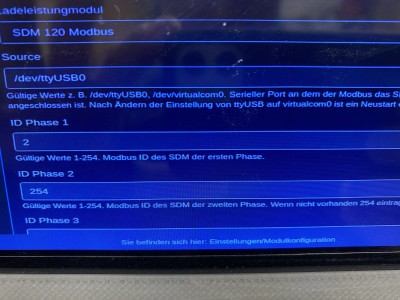

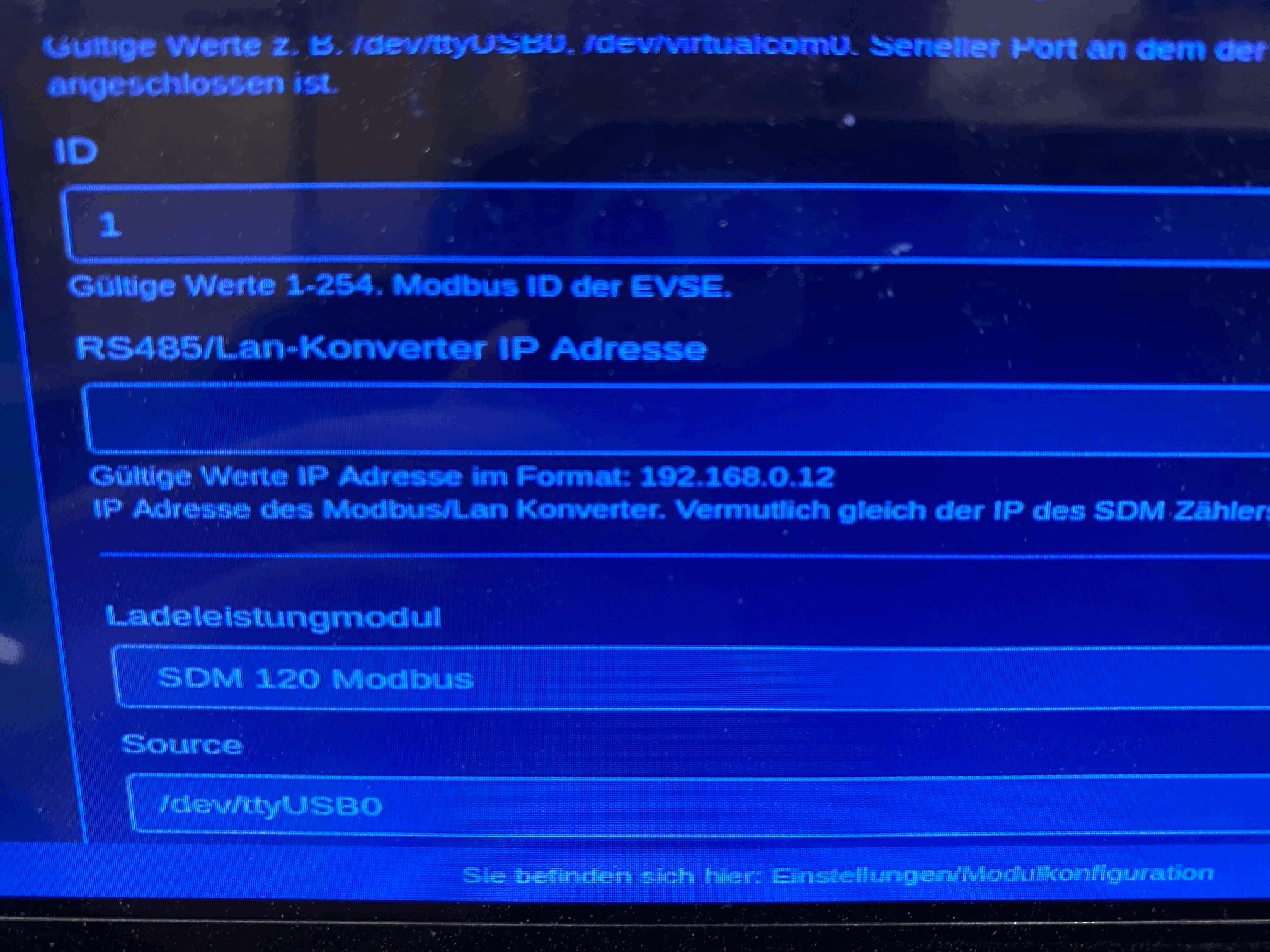

Ist die Frage was als Ladeleistungsmodul konfiguriert ist und was am Zähler eingestellt ist.

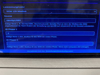

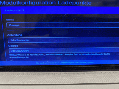

Anbei die Einstellungen als Bildaufnahme.

Der Punkt 1W Ladeleistung ist m.E. mit der 1.9.xxx Version aufgetaucht, es handelt sich um einen Rundungsfehler.

Entweder für ID Phase 2 / 3 254 eingeben oder als Ladeleistungsmodul den SDM630 wählen.

habe bei ID Phase 2 den Wert 254 eingetragen und nun werden wieder Werte angezeigt. Jetzt ist auch die Begrenzung auf 16A verschwunden und wieder wie vorher auf 32A!
Thema kann geschlossen werden da erledigt! Vielen Dank für euren Support!
