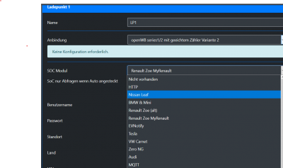

Wenn die OpenWB die Daten holen soll dann in der Ladepunkt-Einstellung, dort MQTT auswählen:

Nasdero hat geschrieben: Fr Jan 15, 2021 11:49 am Wenn die OpenWB die Daten holen soll dann in der Ladepunkt-Einstellung, dort MQTT auswählen:
Hier geht es aber um PV und nicht Ladepunkte. ;-)
Also besser in der Modulkonfiguration für PV nachsehen. Wird dort MQTT gesetzt, dann muss ioBroker die Daten per Mqtt an die angegebenen Topics der openWB senden. Bei Http fragt openWB aktiv bei ioBroker nach. Details stehen jeweils im Infotext dazu.
