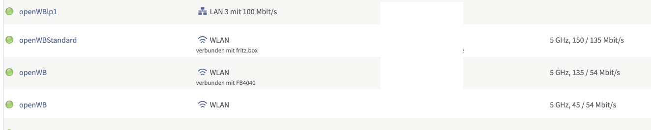

Bei mir sind alle drei OpenWB per LAN angeschlossen. Trotzdem sind alle auch noch im WLAN. Wie kann ich das deaktivieren?

Kannst du standardmäßig nicht deaktivieren. Aber das unterliegen OS vergibt für die redundante Verbindungen eine Priorität. LAN hat eine höhere Priorität als WLAN. So lange also eine LAN Verbindung zustande kommt, wird WLAN nicht verwendet.

Wenn die openWB nach dem Löschen der WLAN Zugangsdaten neu gestartet wird, darf kein Netzwerkkabel angeschlossen sein! Dann auf den Hotspot warten, mit dem verbinden und wieder herunterfahren. Dann sind die Zugangsdaten auch wirklich weg und es kann ein Kabel angeschlossen werden.
