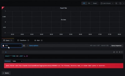

Ich habe auch mal versucht ein CSV Import in Grafana zu platzieren und habe mir das CSV Datenbank PlugIn installiert. Leider bekomme ich immer Fehler angezeigt, wenn ich eine openWB csv als Trend darstellen will.
Mittlerweile habe ich irgendwie das Gefühl, das mein Weg nicht der Weg ist, den ihr gegangen seit. Ich könnte also ein bisschen Unterstützung gebrauchen wie es richtig geht - Vielen Dank.

Wir haben derweilen neue csv Files mit Header. Auf diesen werden die zukünftigen Grafiken basieren. Hier sind die Werte pro Periode schon gerechnet (nicht nur Zählerstände).Probier mal die:
Die findest du hier:
http://openwb.local/openWB/web/logging/data/v001

Der Ordner ist zwar vorhanden aber leer :(

Beitrag von okaegi »
neuste nightly nehmen. Der Ordner wird jeden Abend überpüft und upgedatet (also morgen gucken). Sonst csvcal.log von der Ramdisk hier posten.
