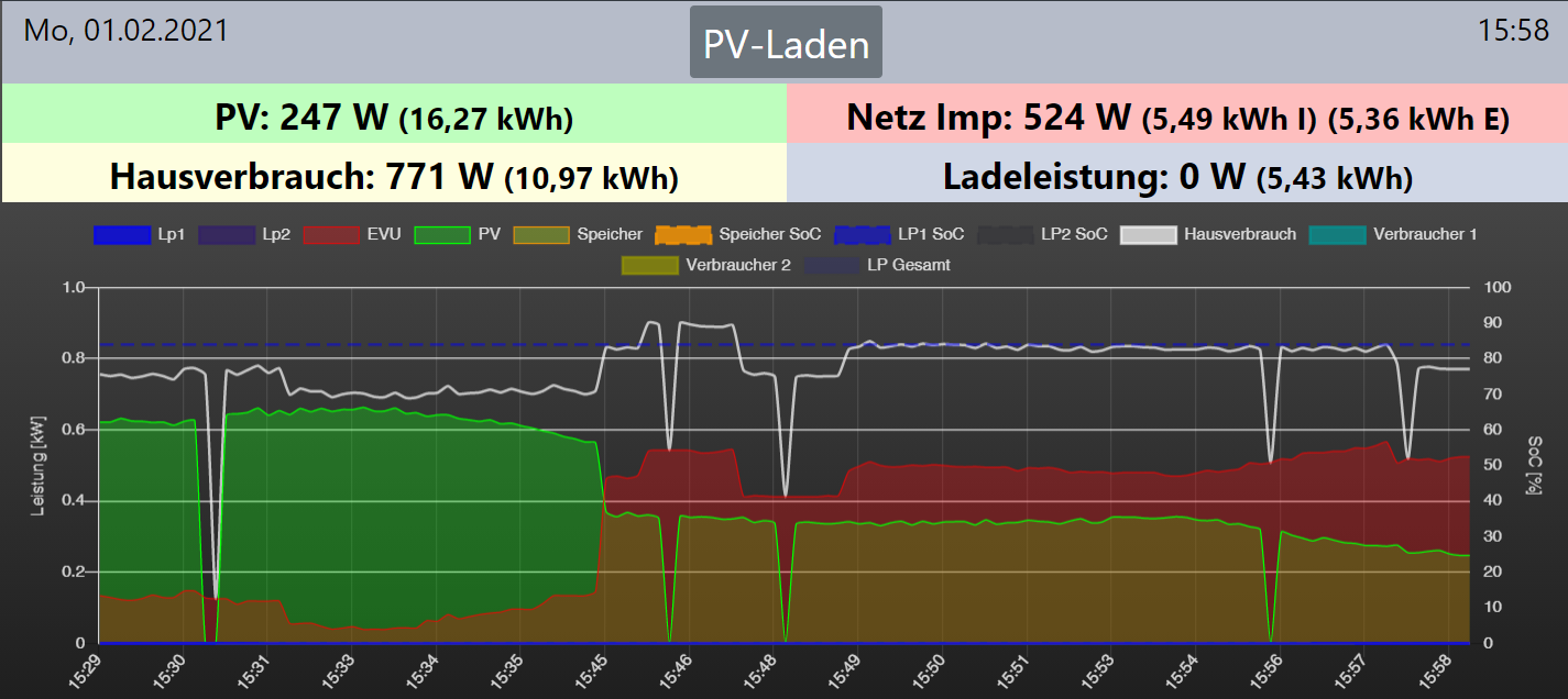

Zum Thema Grafik PV hab ich aber ne andere Frage:
Und zwar "tanzen" meine Werte des Hausverbrauchs immer, wenn sich die Sonneneinstrahlung verändert. Beispiel im Anhang, der Hausverbrauch ist bis auf 11:43 Uhr immer konstant und das "getanze" kommt nur durch wechselnde Sonnenverhältnisse: Sonne kommt auf einmal raus, und erzeugt einen Peak in meinem Hausverbrauch... Ich vermute, es liegt an der Induzierten Spannung am Smartmeter, kann das sein? Ist das normal oder kann ich da was verbessern?
Grüße

krischi83 hat geschrieben: Di Mai 04, 2021 10:16 am Zum Thema Grafik PV hab ich aber ne andere Frage:
Das ist mir hier auch schon mal aufgefallen, deine Vermutung könnte in
die richtige Richtung zu gehen, hat anscheinend aber auch mit den Antwortzeiten des WR zu tun.
