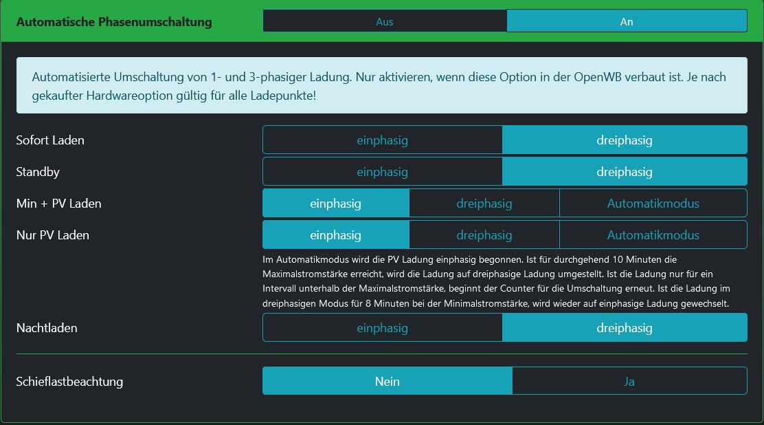

Soll also auch heißen, dass alle Einstellungen die ich hier vornehme (siehe Bild) keine Auswirkungen haben?
Weiterhin gäbe es doch die Möglichkeit die automatische Umschaltung der Phasen wieder zu aktivieren und dann die Einstellung auf einphasig vorzunehmen, wie im Bild?
Das einzige was ich dann natürlich nicht machen darf ist auf "automatisch" zu stellen.
Wenn ich das NICHT mache, dann könnte doch auch nichts passieren / kaputt gehen beim Kona oder Zoe, oder?

Re: Kona läd nur 3-phasig
Wir müssen leider auch alle Randphenomäne wie Stromausfall und co beobachten.
Daher reicht eine Softwareseitige Deaktivierung NICHT aus.
Ausschließlich per Hardware deaktiviert ist freigegeben.
