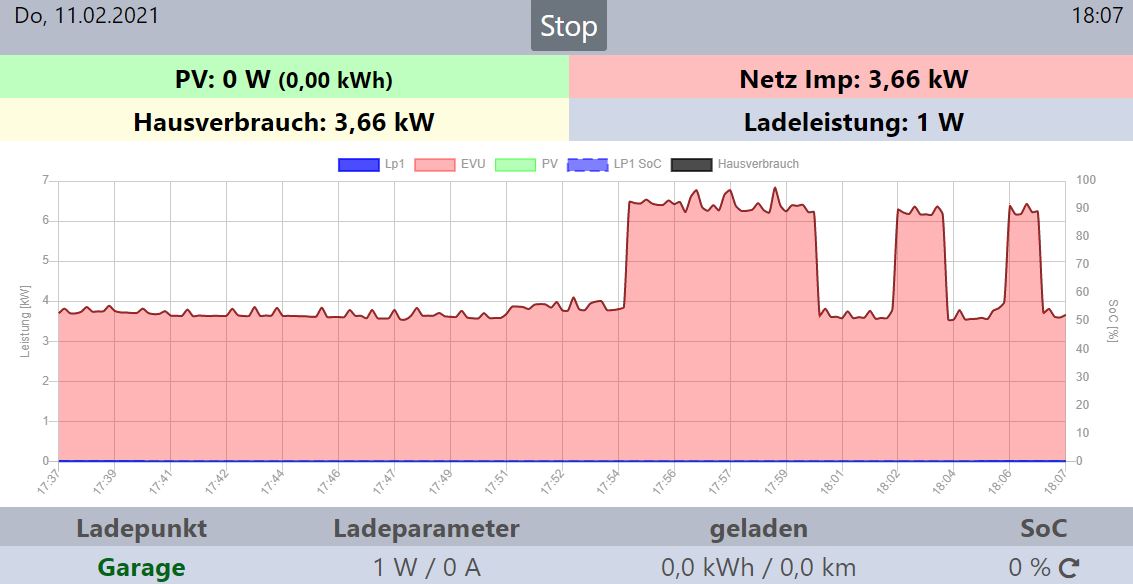

A124Bob
Beiträge: 59
Registriert: Do Nov 14, 2019 10:42 am
Re: Neu installiert: Bitte warten, während die Seite aufgebaut wird.
Beitrag von A124Bob »
Hallo Zusammen,
habe OpenWB auf einem Raspi 3B+ mit Buster und nun aufgrund Verfügbarkeit auf einem Raspi 4 mit Buster installiert.
Auf dem Raspi 4 mit Buster läuft die OpenWB nicht richtig.
Auf dem Raspi 3B+ mit Buster läuft die OpenWB super stabil.
Crontab -e habe ich angepasst (mit sudo su => crontab -e => Zeilen eingefügt)
0 * * * /var/www/html/openWB/runs/cronnightly.sh >> /var/log/openWB.log 2>&1
*/5 * * * * /var/www/html/openWB/runs/cron5min.sh >> /var/log/openWB.log 2>&1
* * * * * /var/www/html/openWB/regel.sh >> /var/log/openWB.log 2>&1
* * * * * sleep 10 && /var/www/html/openWB/regel.sh >> /var/log/openWB.log 2>&1
* * * * * sleep 20 && /var/www/html/openWB/regel.sh >> /var/log/openWB.log 2>&1
* * * * * sleep 30 && /var/www/html/openWB/regel.sh >> /var/log/openWB.log 2>&1
* * * * * sleep 40 && /var/www/html/openWB/regel.sh >> /var/log/openWB.log 2>&1
* * * * * sleep 50 && /var/www/html/openWB/regel.sh >> /var/log/openWB.log 2>&1
Danach lief die OpenWB und war irgendwann nicht mehr erreichbar.
Nach einem Reboot vom Raspi 4 ist OpenWB wieder erreichbar aber zeigt mir einen alten Datenstand.
Starte ich erneut, kommt wieder der gleiche Datenstand vom 11.02.2021, 18:07 Uhr.
Woran könnte es liegen?
