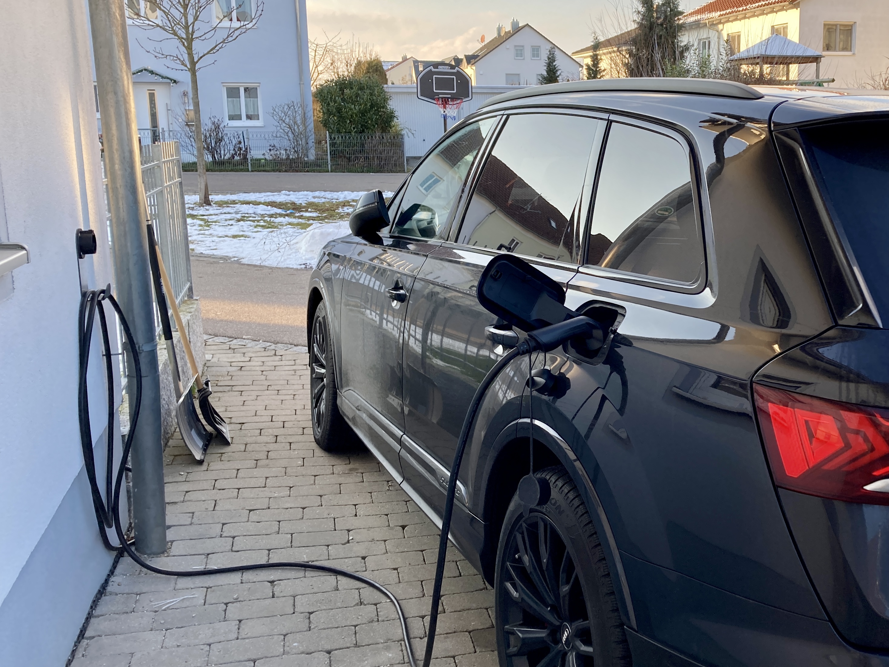

e-dan hat geschrieben: Di Feb 09, 2021 1:34 pm - Wie habt ihr das Thema WB direkt vor dem Eingang optisch ansprechend gelöst?
So z.B.: Wallbox im Keller, nur das Kabel ist sichtbar.
