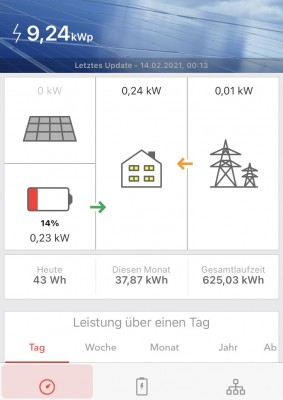

Hallo zusammen!
Ich habe eine Verständnisfrage. Ich habe eine PV-Anlage mit SolarEdge Wechselrichter und LG Akku und die openWB series2 standard. Das komische ist, die openWB zeigt mir nachts eine Produktion von ca. 70W an, im SolarEdge Monitoring steht 0W. Interessant ist, dass Hausverbrauch + PV aus der openWB dem Hausverbrauch im SolarEdge Monitoring entsprechen. Heißt das evtl. das die PV eigentlich 70W verbraucht?

Habe dasselbe Phänomen und es scheint in der Tat der Standby-Verbrauch der WR zu sein. Bei mir ca. 30W im Mittel (Verbrauch schwankt). Der Wert für die "Produktion" im SolarEdge Monitoring wird nach Sonnenuntergang und bei leerem Speicher stetig kleiner - der Standby-Verbrauch wird also offenbar von der Produktion abgezogen.
Habe den SolarEdge-Support schon mehrfach um eine Bestätigung gebeten, bisher aber ohne Rückmeldung.
Die openWB zeigt den Verbrauchswert ohne die Einheit "W" an. Dies ist dann als negativer Wert zu verstehen. Bei positiver PV-Produktion steht das"W" hinter dem Wert.

Genauso hab ich es auch konfiguriert. Danke für die Info mit den "W", das ist mir tatsächlich gar nicht aufgefallen. Was ich noch nachreichen kann, sobald der Akku entladen ist oder ich ihn manuell ausschalte, sinkt der Wert auf 0. Also rein im PV-Modus ohne Akku scheint mein WR keinen Eigenverbrauch zu haben.
