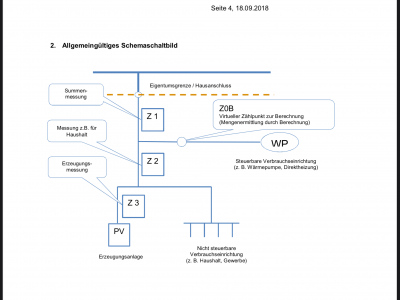

Wir haben bei unserer PV-Anlage zwei Solarmax-Wechselrichter im Einsatz, die ja leider nicht kompatibel mit der openwallbox sind. Ich bräuchte deshalb das EVU-Kit, wenn ich mit PV-Strom intelligent laden will, richtig? Jetzt ist es so, dass wir wegen der Wärmepumpe ein sogenanntes Powertoheat-Messkonzept haben. Ich habe das Schema mal angehängt. Wo müsste denn das EVU-Kit da installiert werden bzw. geht das damit überhaupt?
Was muss der Elektriker außer dem Einbau des Kits noch in der Hausverteilung erledigen, damit alles funktioniert?

Das EVU Kit soll ja zwei Dinge erreichen, zum einen möchtest Du vermutlich PV-gesteuert laden können und zum anderen auch sicher stellen dass der Hausanschluss nicht überlastet wird. Daher gehe ich von einer Installation bei Z1 aus. Lasse mich hier aber gern von jemandem der das schonmal gemacht hat und/oder hier sattelfest ist korrigieren.

Zur Lage des EVU Kit:
Da kommt es drauf an, was du am Ende erreichen willst. Ich gehe mal davon aus, dass du die Wärmepumpe bevorzugen möchtest, dann gehört das EVU-Kit direkt hinter Z1 noch vor die WP. dann wird auch gleich der gesamte Hausanschluss mit überwacht.
Sollte das Laden bevorzugt (vor der WP) mit PV-Strom geschehen, dann direkt hinter Z2. Dann lässt sich der Hausanschluss aber nicht mit dem EVU-Kit überwachen. Die zweite Option ist aber eher unüblich.

Das evukit würde ich dann hinter z1 installieren lassen, das klingt nach euren Ausführungen am logischsten.
