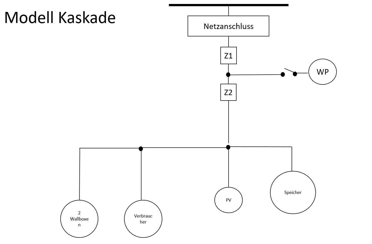

wir planen eine große Haussanierung, danach gibt es:
- 30 kWp PV Anlage
- 30 kW Wechselrichter ( huawei sun 2000 - 33 ktl-a )
- Wärmepumpe
- 2 Wallboxen (openWB Duo oder 2x einzeln?)
Das ganze soll intelligent gesteuert werden, d.h. Wärmepumpe, E-Autos und Speicher müssen kommunizieren.
Ich habe verstanden, dass die openWB Duo das als modularer Energiemanager übernehmen kann.
Jetzt meine Frage: Worauf muss ich beim Speicher achten, damit die openWB ihn managen kann? Gibt es eine Liste komatibler Speicher, ggf. Speicher die sich leicht einbinden lassen?
Wichtig wäre mir, dass der Speicher möglichst günstig ist (ich habe ihn nur, um KfW 40+ Förderung zu erhalten).
Bisher hatte ich den Victron Multiplus II GX 48/5000/50-70 als WR/Lademanager + 1x PYLONTECH-LiFePO4-Speicher-48V-3-5-kWh = 2336 € ins Auge gefasst. Ich weiß aber nicht, ob der Victron Multiplus sich der openWB Duo unterordnet (wer gibt hier den Ton an?).
Gibt es einfache, günstigere Alternativen?
Verschaltungsplan:

Habe den Thread komplett durchgelesen, geht aber am Ziel vorbei. Dort wird eher das Für/Wider von Speichern besprochen.
Ich will eigentlich keinen, muss ihn aber für die KfW Förderung haben.
Daher ist er so klein wie möglich und so günstig wie möglich. Daher der von mir genannte:
-- alle dort genannten Speicher gehen über 4000-7000 €.
Man muss dazu sagen, dass es echt nur 2,8 kWh Speicher sind. (Bei einer 30 kWp PV Anlage).
Aber immerhin hat sich eine Vereinfachung ergeben: Ich verschalte nicht mehr in Kaskade, alles hängt parallel hinter Z1. D.h. sofern openWB sich korrekt zum Speicher verhält, funktioniert das.
