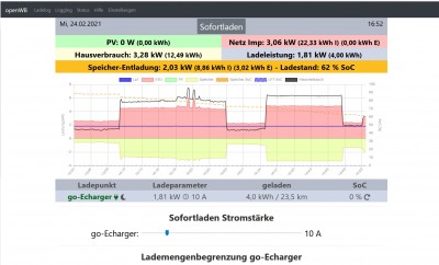

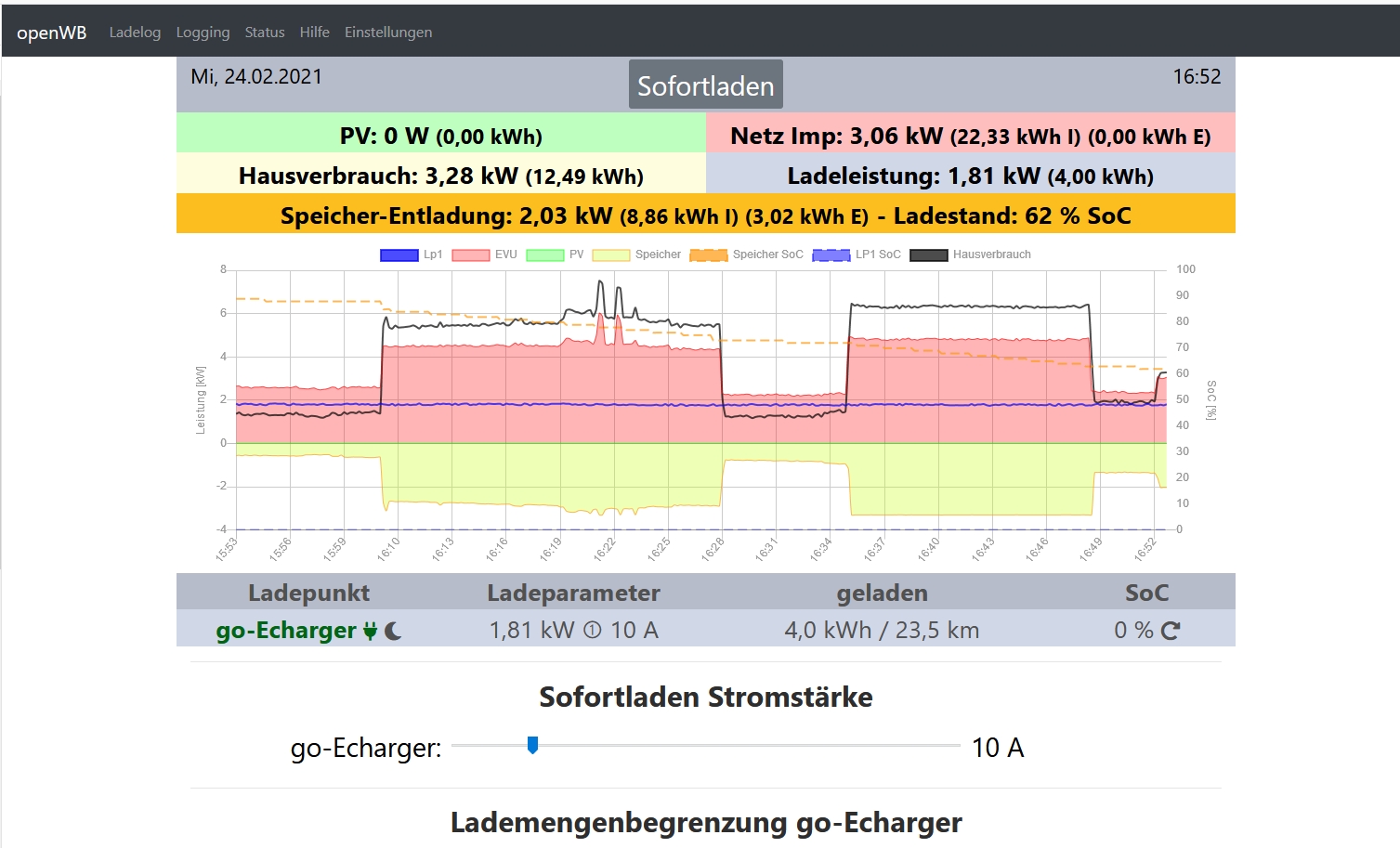

Da ich noch ziemlich neu in dem Thema und noch nicht so wirklich fit bin hätte ich mal eine Frage zu meinem angehängten Bild.
Irgendwie habe ich den Verdacht das bei mir die Anzeige von Hausverbrauch und EVU vertauscht ist.
Müsste das nicht gerade andersrum sein oder mache ich da einen totalen Denkfehler.
Falls die Anzeige doch falsch ist, kann mir da jemand sgen wo ich den Fehler suchen müsste bzw. was ich wie oder anderst anschließen müsste.
Hab ich ganz vergessen:
Es handelt sich um eine OpenWB Standalone mit EVU-Kit und angeschlossenem go-echarger.
Bin für jeden Tipp dankbar

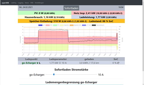

Kannst du das Bild nicht etwas grösser hochladen? Man erkennt kaum etwas

Viel besser. Ich würde sagen, da ist alles korrekt. Ich habe aber keinen Speicher - vielleicht kann jemand mit Speicher das bestätigen.

Damit der Hausverbrauch (nur optik) richtig dargestellt wird, ist noch die PV Leistung erforderlich.

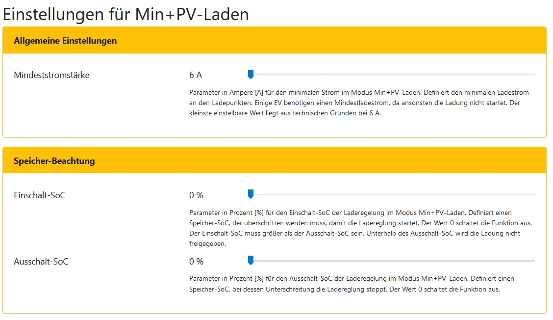

ich bräuchte noch mal das Wissen eines Fachmannes.

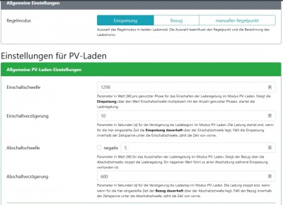

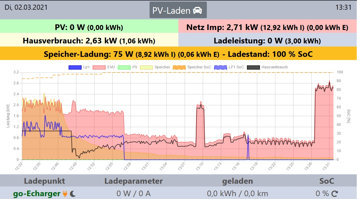

Irgendwie stehe ich mit dem Thema PV-Laden auf Kriegsfuß, das will bei mir nicht funktionieren und ich komme einfach nicht dahinter was ich falsch mache. Ich hänge mal ein Bild von gerade eben rein.
Wie man sieht war der Speicher gegen 12.30 Uhr voll und ich hätte erwartet das die Ladeleistung an der Walbox jetzt hochgefahren wird.

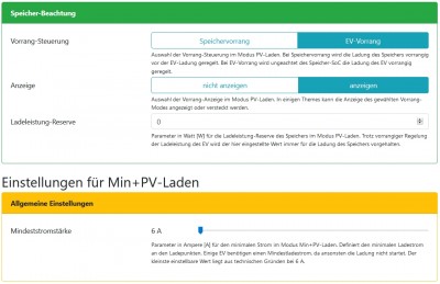

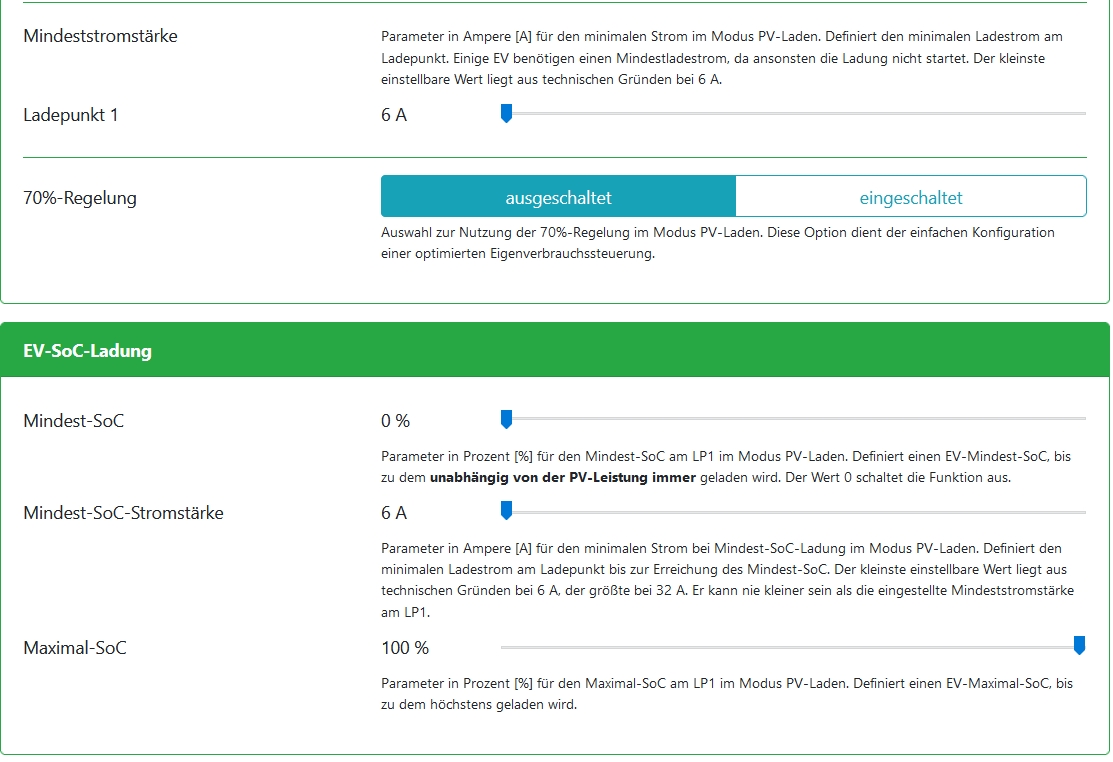

Aber genau das gegenteil passiert die Ladung bricht ab und ich kann sie auch nicht wieder aktivieren. Eie man um 13.18 Uhr sehen kann wird sofort wieder abgebrochen. Hier sind mal Bilder von meinen Einstellungen, vielleicht kann ja einer der Fachmänner erkennen wo mein Fehler liegt.
Ich währe für jede Hilfe dankbar. Wie schon geschrieben, ich bin für jede Hilfe dankbar die mir zeigt wo mein Fehler liegt.
Peter
Peter

openWB regelt anhand der Daten am EVU Punkt. Dort sehe ich in deinem Bild aber immer nur einen "import" Wert. also hattest du nie Einspeisung sondern immer nur Netzbezug. Dann regelt da die openWB auch nix.
Ist dein EVU-Kit überhaupt richtig herum eingebaut?

Du willst PV-Laden, aber von PV kommen 0 KW?
Wie wird der Hausspeicher geladen?
Da ist doch irgendwas faul.

Ich hatte ja auch schon den Verdacht das ich irgendwas falsch angeschlossen habe, aber im Beitrag Nr. 5 (siehe weiter oben) wurde ja von openwb bestätigt das alles richtig sein soll.
Mir kommt das ganze ja auch irgendwie seltsam vor. Aber ich weiß im Moment nicht was ich noch machen soll, bzw. wo mein Fehler liegt!!
