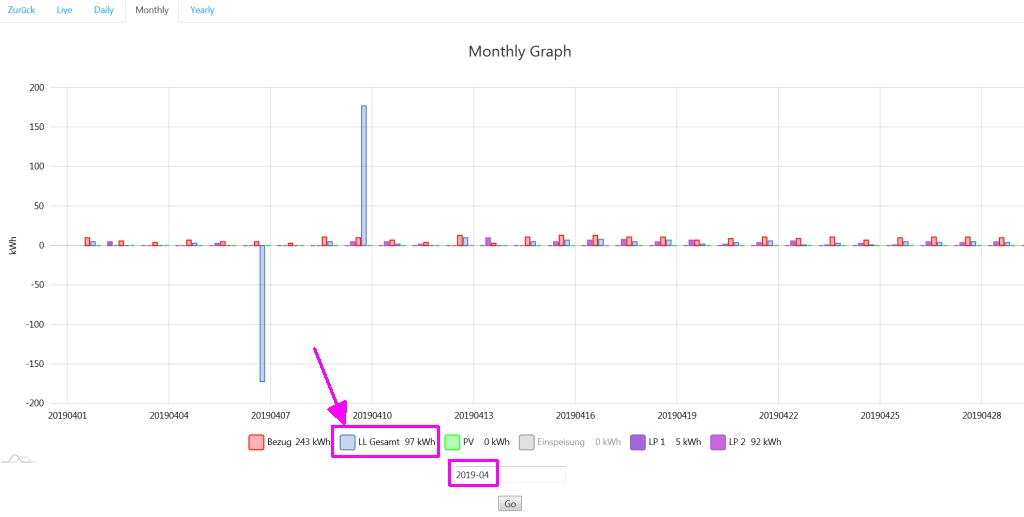

Na bis zur Loggingsite wirst Du's noch schaffen, oder?
Dort klickst Du auf monthly und siehst die Monats-kWh Deines/er LL-Zähler, die die Energie Deines/er EV zählen. Das sieht dann so aus (bitte nicht von den 2 hohen Werten verwirren lassen - war wohl ein update zwischendrin.)
