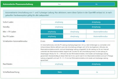

ich wollte mal nachfragen, ob ich hier ein Verständnisproblem habe, oder ob bei der Konfiguration vor Auslieferung der openWB was durchgerutscht ist?

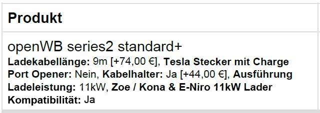

Da ich ursprünglich die Installation mit einer ausgeliehenen Zoe testen wollte, hatte ich die openWB series2 standard+ mit deaktivierter automatischer Phasenumschaltung bestellt:
Ich hätte jetzt vermutet, dass diese Funktion in den Einstellungen komplett deaktiviert ist, also dass man weder An oder Aus auswählen kann (damit man nicht versehentlich mal im Halbschlaf doch versehentlich umstellt). Zumindest müsste die Einstellungen auf Aus stehen.

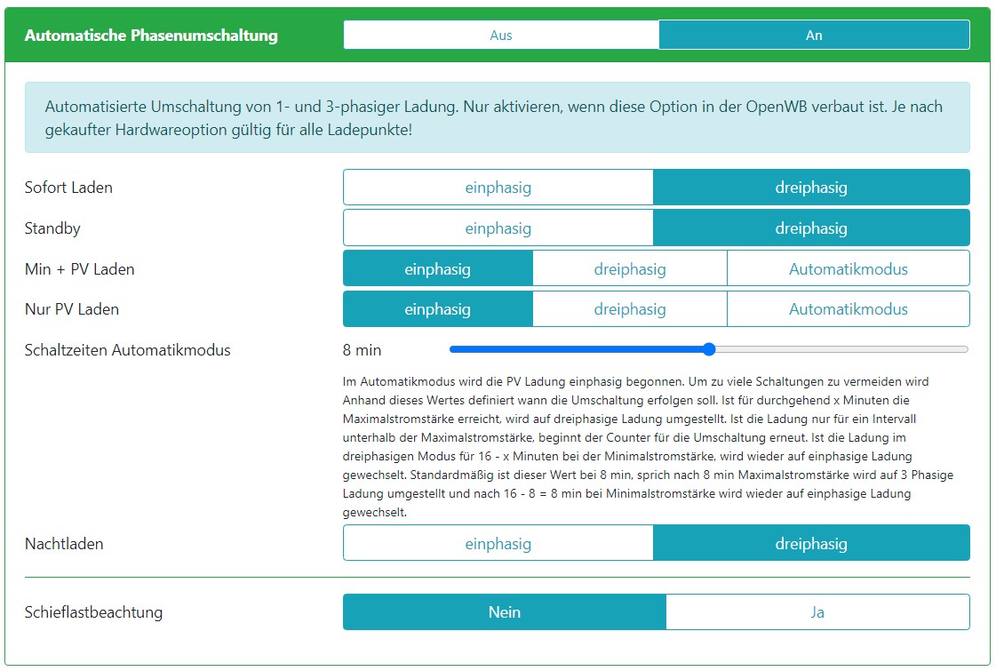

Beim ersten Aufruf der Einstellungen sah es aber so aus:
Kann ich nun also davon ausgehen, dass vergessen wurde die Einstellung zu setzen?
Ist die Deaktivierung/Aktivierung der autom. Phasenumstellung eine Einstellung, die nur der Hersteller per Fernwartung setzen kann (da man das schon bei der Bestellung angeben muss)?
Ist jetzt aber auch nicht schlimm, da ich momentan an keine Zoe rankomme und stattdessen wohl einen VW ID.3 ausleihen werde, dessen Lader bei aktivierter automatischer Phasenumstellung nicht kaputt gehen sollte. Danach kommt erstmal nur ein PHEV, der sowieso nur einphasig laden kann. Ich würde nur gerne wissen, ob diese Kompatibilität denn nun wie bestellt gesetzt ist oder ob ich sie noch aufheben lassen muss (scheinbar ja nicht)...
Phasenumschaltung deaktiviert bestellt, nach Inbetriebnahme bereits aktiviert?!

Ah, die Ladesoftware interessiert in der Anzeige der Einstellungsmöglichkeit also nicht, ob die Funktion tatsächlich nutzbar ist oder nicht. Ich könnte hier theoretisch automatische Phasenumschaltung = An einstellen, aber es würde trotzdem keine automatische Umschaltung stattfinden. So habe ich das nun verstanden, korrekt?

ja, hast Du richtig verstanden.
War bei mir auch so, da ist eine Kabelbrücke verbaut bei Zoe Kompatibilität und damit wird immer mit allen angeschlossenen Phasen geladen und es erfolgt egal was in der SW konfiguriert wird KEINE 1p3p Umschaltung mehr.
Ich hab bei mir dann auch die Kabelbrücke nach Rü mit dem Support und Eli rausmachen lassen und dann ging auch die 1p3p Umschaltung wieder.
