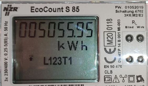

Bei meiner installierten Anlage kann ich momentan nur die Ertragsdaten (für jedes einzelne PV-Modul) und für die gesamte PV-Anlage über das SolarEdge-Monitoring Portal abfragen. In meinem Zählerschrank ist auch ein EcoCount S 85 (Fabrikat NZR - siehe Bild unten) - Zähler eingebaut. Die Stromeinspeisung bzw. der Strombezug durch EVU muss ich händisch durch Differenzbildung ausrechnen. Jetzt kommt meine Frage:

Da hilft mir der im Schaltkasten bereits verbaute EcoCount S 85 Ertragszähler – wie ich auch schon vermutet habe - also nicht weiter?
Mein Wechselrichter SolarEdge SE 7K (SE7K-RW0TEBNN4) wurde letztes Jahr neu installiert. Dann wäre vermutlich die Lösung mit dem Original Modbus-Energiezähler von SolarEdge (Modbus SE-MTR-3Y-400V-A) sinnvoll. Da kann ich über das SolarEdge-Portal dann auch bequem den Eigenverbrauch, etc. ablesen.

Ja das sollte alles so passenRandyAndy hat geschrieben: Sa Mär 13, 2021 9:47 am Danke für die super schnelle Antwort!
Der Anschluss bzw. die Kommunikation der Wallbox openWB series2 standard+ mit meinem WR SolarEdge SE 7K und dem zu ergänzenden SolarEdge Modbus-Energiezähler geht dann aber problemlos – oder wird noch weitere Hardware benötigt?
Über eine Antwort freue ich mich sehr!
ABER
es muss nicht der originale SE Zähler sein. Bei mir läuft an meinem SE9K folgender Zähler per RS485 angebunden
https://www.photovoltaik4all.de/pv4all- ... r-3-phasig
Der ist deutlich günstiger als das original, funktioniert aber auch (hier zumindest)
