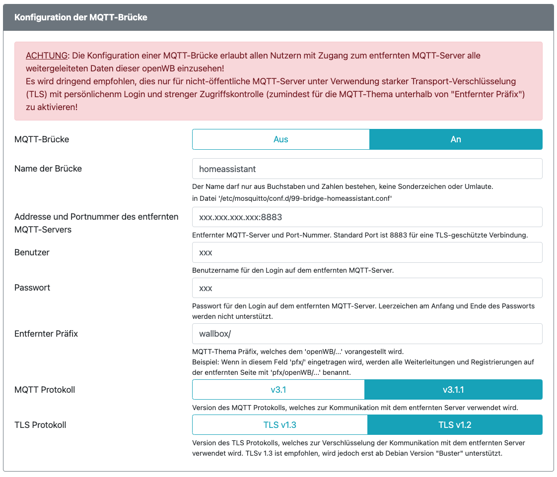

Ich habe es hinbekommen die OpenWb an den mosquitto-broker meines HomeAssistant zu senden.
SSL war zwingend erforderlich, also habe ich einfach ein Zertifikat angegeben, welches ich mit nginx-proxy-manager konfiguriert habe.
home-assistant > Mosquitto broker
logins:
  - username: xxx
    password: xxx
anonymous: false
customize:
  active: false
  folder: mosquitto
certfile: nginxproxymanager/live/npm-1/fullchain.pem
keyfile: nginxproxymanager/live/npm-1/privkey.pem
require_certificate: false
openwb > mqtt Brücke

Kartax hat geschrieben: Mi Apr 07, 2021 4:38 pm SSL war zwingend erforderlich, also habe ich einfach ein Zertifikat angegeben, welches ich mit nginx-proxy-manager konfiguriert habe.
Kannst Du bitte besser erklären wie Du das gemacht hast? Ich habe zwar einen Custom Zertifikat via terminal erstellt und bei Nginx hochgeladen, trotzdem funktioniert es nicht. Vielleicht Pfad ist falsch aber wie kann ich den richtigen herausfinden?
Im voraus Danke.

Ich hatte in Homeassistant das Addon "nginx proxy manager" installiert und über diesen dann ein letsencrypt Zertifikat erstellt.
Es liegt dann unter dem Pfad, den ich angegeben habe.
=> Er scheint bei dir aber irgendwie nicht richtigen Port zu wählen.

Hallo ihr,
Ihr müsst im lokalen Netzwerk kein SSL konfigurieren, dies ist nicht erforderlich.
Die openWB Bridge (mit SSL) ist nur nötig, wenn ihr die Daten ins Internet schickt.
Ich habe auf dem Raspberry Pi Mosquitto laufen und auf dem eine Bridge zur openWB, läuft absolut problemlos :)
Versucht also lieber eine normale Bridge vom anderen Gerät zur WB einzurichten
