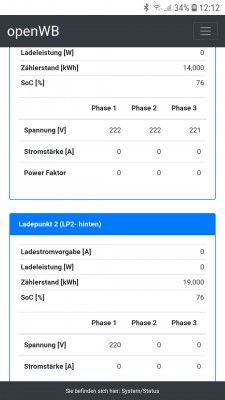

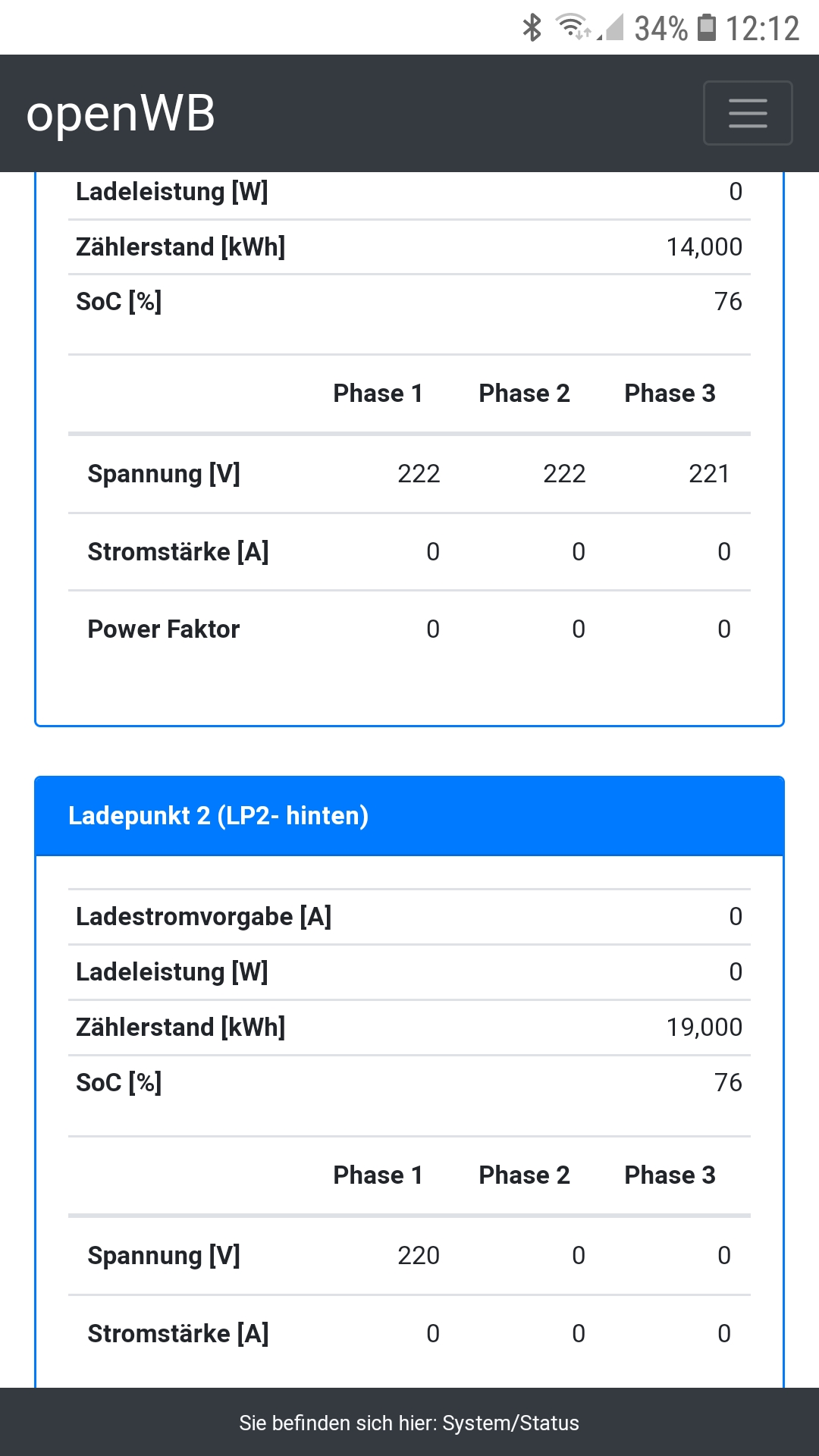

Wenn i.O., sollte es im Status wie folgt aussehen (bei mir 1x go-e 3- phasig, 1x go-e 1-phasig an oWBstanalone 1.9.210): VG
Ansonsten tippe ich auch auf WLan. Siehst Du den go-e im Router?
