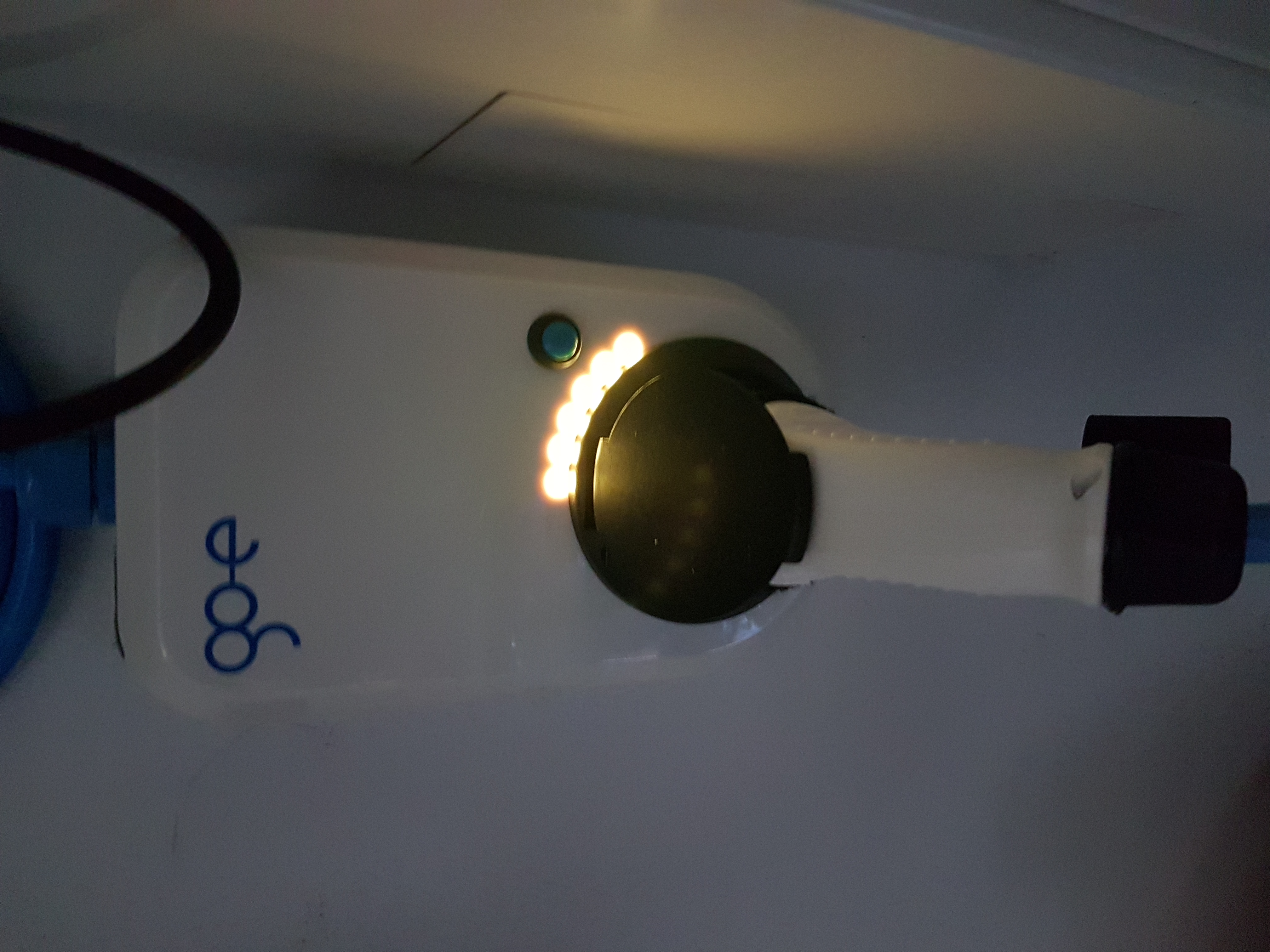

Die Spannung wird im Status angezeigt. Leider wird die Ladung nicht gestartet. (im sofortlade modus)
Re: Integration von GoE Charger an OpenWB funktioniert bei mir nicht
Einstellung SofortLaden, 6A müsste der go-e ohne Auto dran so aussehen: 6 LED gelb an
